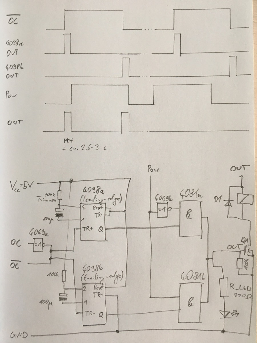

Ich würde gerne eine kleine Erweiterungsschaltung hinter das PCBS
hängen, welches die Flanken des Schaltzustands vom PCBS in Tasterimpulse
"übersetzt" und z.B. den AN-Tastendruck nur dann emuliert, wenn der
Bilderrahmen noch ausgeschaltet ist. Ich bin Informatiker, aber mein
Elektronikwissen geht leider wenig über die Kosmos-Bausätze von vor 20
Jahren hinaus. Löterfahrung und absolutes Basiswissen ist da, aber nicht
genug um die Schaltung komplett auf dem weißen Blatt Papier zu
entwerfen.
In kurz: der OC-Ausgang vom PCBS hat im AUS-Zustand eine Spannung von
4,5V und ist im AN-Zustand unverbunden. Ich habe einen 3V-Pin vom
Bilderrahmen, wo ich abgreifen kann, ob der gerade eingeschaltet ist,
oder nicht. Gewünscht ist:
A) Fallende Flanke vom OC beim Übergang AUS=>AN && keine Spannung am
3V-Eingang => Tasterimpuls
B) Steigende Flanke vom OC beim Übergang AN=>AUS && Spannung am
C) sonst kein Tasterimpuls

Offen ist für mich:
1) NE555 oder 4098?
2) Wie kann ich einen möglichst breiten Spannungsbereich abdecken
(5-25V)?
3) Mit welchem Gatter mache ich die logische Verknüpfung?
4) Wie kann ich mit drei unterschiedlichen Spannungen für
Einschaltzustand, Tasterimpuls sowie Versorgungsspannung arbeiten?
5) Wie kann ich für zukünftige Anwendungen bei anderen Geräten einen in
0,5-Sekunden-Intervallen einstellbaren Impulsdauer erreichen?

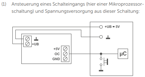

6) Zusatzfrage: Das angehängte Bild ist ein Schaltungsvorschlag von
eQ-3. Kann mir jemand sagen, was das Symbol unten rechts genau
darstellen soll?

Auf Basis diverser Schaltkreise habe ich einmal den angehängten Entwurf
gemacht. Was habe ich vergessen und was lässt sich besser lösen?
Bzgl. des angesteuerten Relais unten rechts habe ich mich an
https://www.mikrocontroller.net/articles/Relais_mit_Logik_ansteuern#Schaltstufen
orientiert. Habt ihr Empfehlungen, was ich hier konkret für Q1, K1, D1
verbauen kann? Das Relais muss ja nur den Taster emulieren, also die
Last ist minimal.
Danke.
