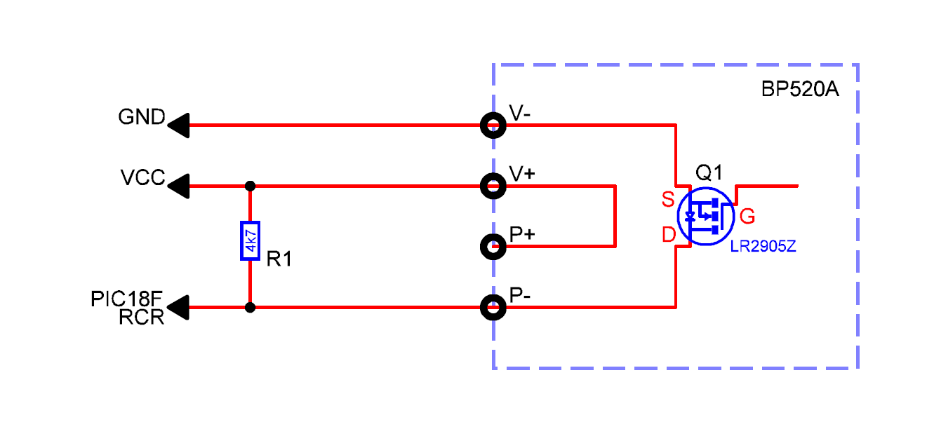

Ich möchte gerne das Funkmodul BP520A in ein bestehendes Projekt bzw.
auf eine bestehende Platine aufstecken und mit dem Microcontroller
PIC18F verbinden. BP520A ist ein 433MHz Funkempfänger (Schalter), der
einen MOSFET vom Typ IRLR/U2905 verbaut hat. Der Versuchsaufbau (s.
Foto) funktioniert einwandfrei. Zusätzlich habe ich nun noch einen 100nF
C am Steckplatz zwischen V+ und V- eingesetzt.
Was meint ihr, kann ich das Modul so auf meine Platine aufstecken oder
sollte hier in irgendeiner Form noch eine Entkopplung stattfinden (VCC /
Leitung zum PIC Port)?
Besten Dank für Eure Meinung. Gruss Henner
Es ist nicht klar, WAS Du schaltest. Die Betriebsspannung des PIC, oder
nur einen Input-Pin des PICs (RCR ist was?)?
Wenn Du wirklich nur einen Port damit schaltest, dann brauchste
keinerlei zusätzliche Cs, denn das Funkmodul wird ja schon welche drin
haben, und Deine PIC-Schaltung wohl hoffentlich auch.

Hallo Jens
Danke für Deine Antwort. R1 ist ein Pull-Up, RCR (Radio Control
Receiver) habe ich den Eingang am PIC genannt. Der Eingang am PIC ist
als digitaler Eingang konfiguriert, daher frage ich nur ab ob am Eingang
logisch 0 (MOSFET schaltet durch) oder 1 (MOSFET schaltet nicht durch).
Evtl. hat ja schon jemand Erfahrungen mit dem BP520A Modul gemacht und
musste zB feststellen, dass es Probleme mit VCC gibt wenn man nicht
etwas dagegen unternimmt. Der PIC selber hat natürlich seine
erforderliche Beschaltung.
