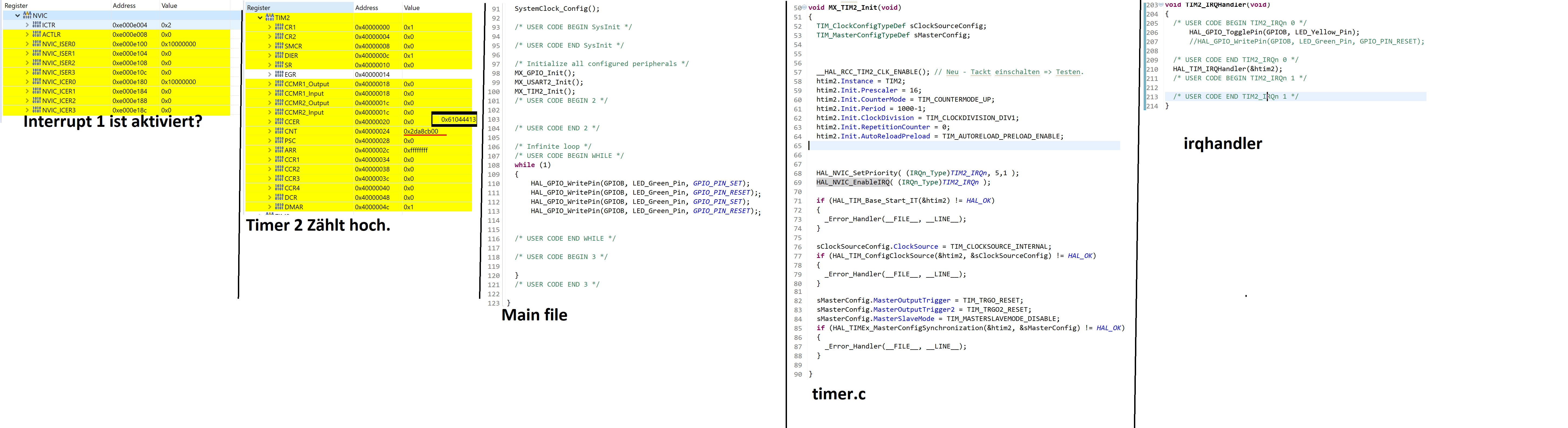

Leider muss da wohl ein Fehler drin sein. Der TIM_IRQHandler wird leider
nie aufgerufen. - Timer2 Läuft aber (Siehe Debugging-Anhang).

Update 12:33:
es scheint zu funktionieren. Mit Dem Code von oben, leider aber erst
wenn ich nach einem Reset einige Minuten gewartet habe.
Werde jetzt mit den Prescalern spielen. Vielleicht weiß ja jemand schon
meinen Fehler?

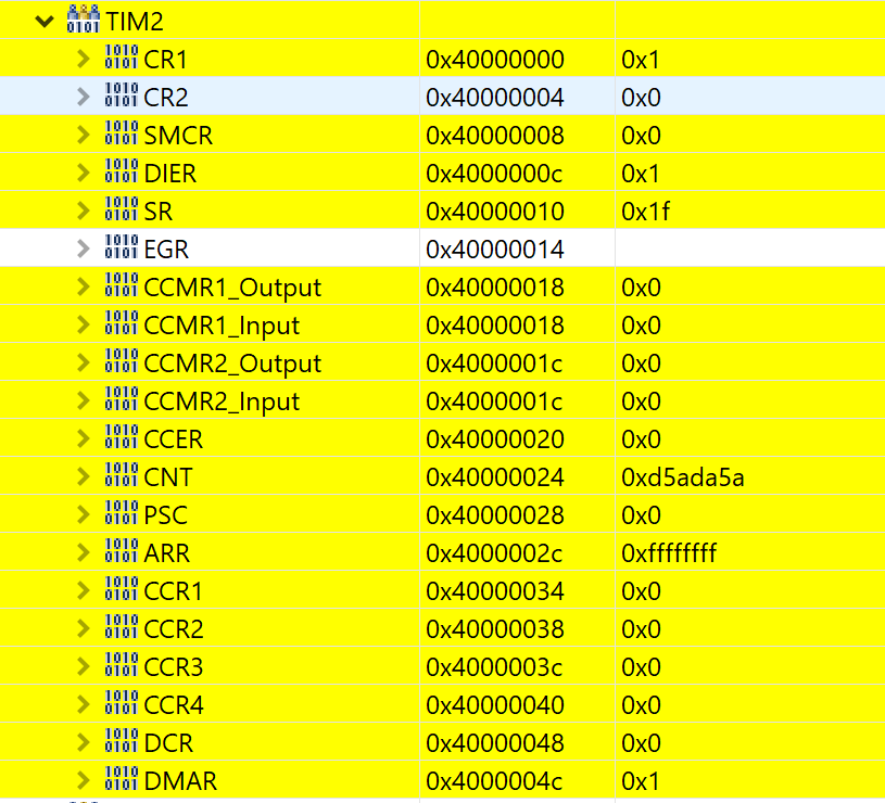

Update 12:43:
Ich habe in den Handler mal einen Breakpoint gesetzt, als er nach 10
Minuten endlich rein gesprungen war habe ich ein Paar werte
herauskopiert: (Anhang)

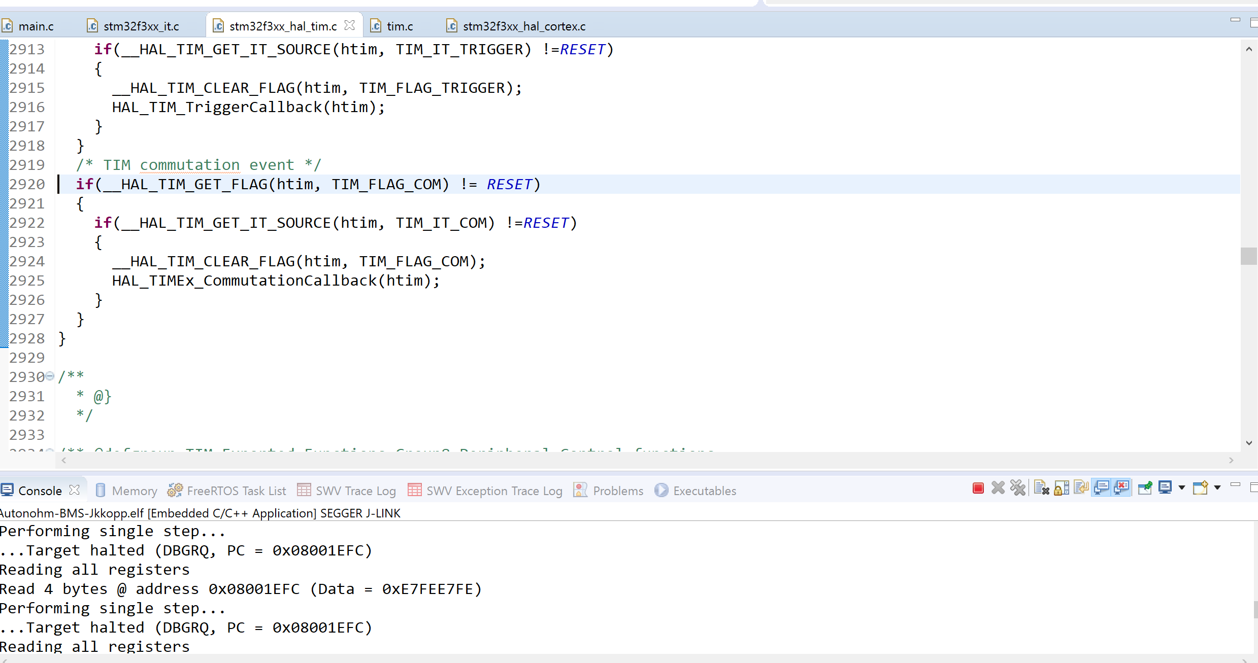

Update 14:40:
Ich habe jetzt mal debuggt: (Bild: STM32_int_communtation-event.png)
Er kommt leider nicht mehr aus der Funkion heraus.
Weiß leider (noch) nicht was da passiert. Wenn jemand was weiß. Ich bin
über jede Hilfe dankbar!
gruß
