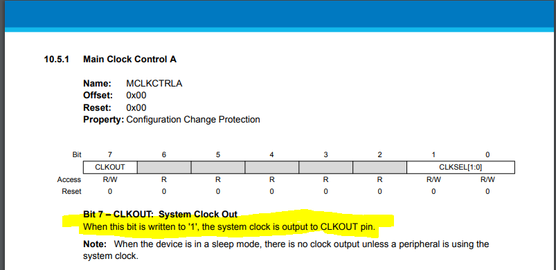

Ich brauche für ein Projekt die UART Schnittstelle vom ATTINY817. Dabei
bin ich allerdings auf einige Timing Probleme gestoßen und ich vermute,
dass mein ATTINY nicht auf 20MHz läuft. Unterstützt wird dies durch den
Takt von dem zum Test programmiert Timer TCA, der keinen Sinn ergibt.
Ich habe den Takt des ATTINY817 zumindest theoretisch auf 20MHz gestellt
und wollte dies mit der CLKOUT Funktion überprüfen. Allerdings habe ich
auf dem Pin PB5 kein Signal. Habe ich etwas falsch gemacht oder die
ganze Sache falsch verstanden, bzw. wie kann ich den ATTINY817 auf 20MHz
stellen oder zumindest den momentan vorliegenden Takt überprüfen?
Angefügt ist ein Screenshot von dem Code und einen Ausschnitt aus dem
Datenblatt.
Danke für die Hilfe!

Die Bitoperationen sehen korrekt aus. Aber funktioniert das
Schreibschutz abschalten auch bei einer Read-Modify-Write Sequenz?
Evtl. erst neuen Registerwert berechnen, CCP schreiben, Register
schreiben.

Hab es jetzt einmal so probiert:
void clkInit(void){
  CPU_CCP = 0xD8;
  CLKCTRL.MCLKCTRLA = 0x80;
  CPU_CCP = 0xD8;
  CLKCTRL.MCLKCTRLB = 0x00;
  CPU_CCP = 0xD8;
  CLKCTRL.OSC20MCTRLA = 0x02;
Funktioniert leider immer noch nicht. :(
Trotzdem danke für die Tipps.

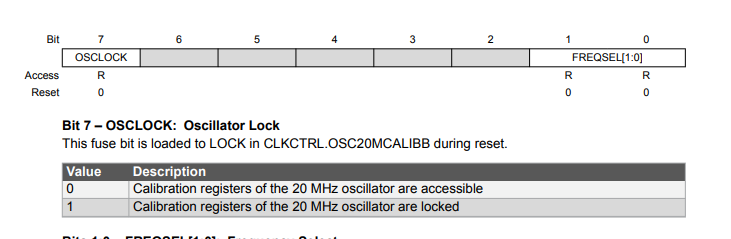

OP #5615105
Ich habe keine Ahnung warum, aber es hat auf einmal funktioniert!
Ich habe nachträglich noch einmal bei dem Fuse Regster vorbeigeguckt und
ein bit gefunden, dass das die Konfiguration vom Quarz verhindert (siehe
Screenshot). Da ich in diesem Register ohnehin nur Run in Standby
angemacht habe, sollte es eigentlich keinen unterschied machen, habe

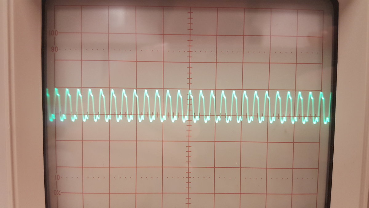

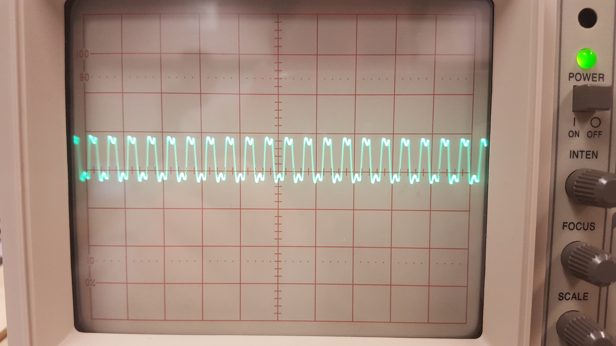

allerdings was interessantes an dem takt Signal gesehen. Ich habe mal
ein Bild mit und ohne dieser Fuse angehängt. Wie dem auch sei, habe ich
glaube ich ein 20MHz Signal vorliegen. Sollte ich es richtig berechnet
haben, sollten auf der Einstellung von 100ns(das Schul-Oszilloskop kann
leider nicht mehr) pro kasten zwei flanken pro Kasten zu sehen sein(50ns
Abstand).
Danke für die Tipps!
