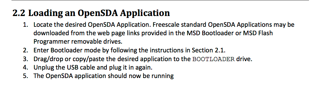

Nun besteht die Möglichkeit das Board in den Bootloader zuversetzen und
hier mittels einer bin-Datei eine andere Initialisierung vornehmen
zulassen.

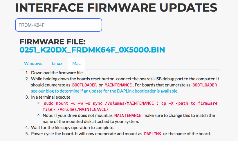

Das einfügen der bin-Datei war unter Mac nicht via Drag&Drop wie in der
Beschreibung möglich, es musste via Terminal und Befehlsangaben gemacht
werden. Das habe ich durch langer Recherche auf der Mbed Homepage
herausgefunden, dort gibt es eine Anleitung (siehe Foto).
Dazu zwei Bilder im Anhang, einmal wo das jemand im NXP Forum beschreibt
und auch eine Datei angefügt hat (diese habe ich genutzt) sowie eine
Beschreibung aus einer PDF von NXP selbst.
