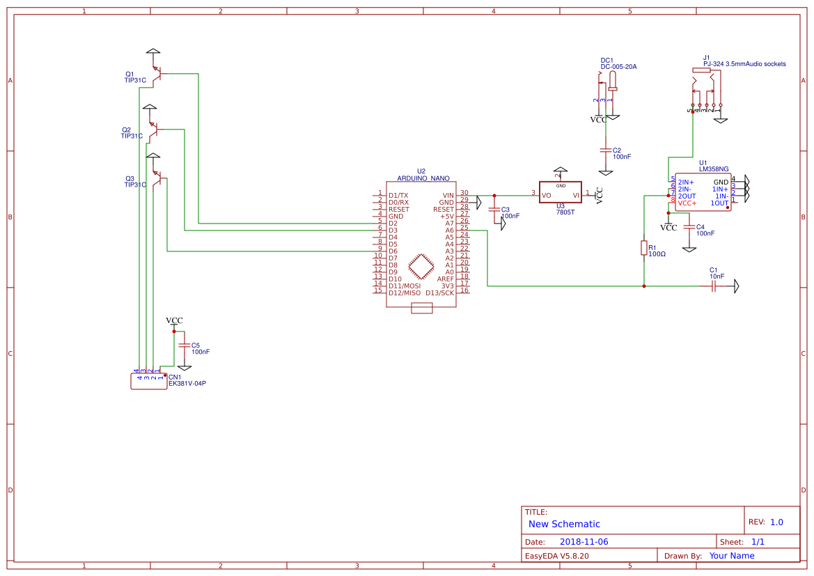

Hallo allerseits,
auf der suche nach einem Hobby habe ich mich an Elektronik-Basteln
versucht. Kreativ wie ich bin will ich ein (analoges) LED-Band im
Rhythmus der Musik ansteuern. Nun habe ich eine annehmlich
funktionierende Version auf dem Steckboard zusammengesetzt. Bei dem
Versuch das auf einer Leiterplatte fest aufzubauen verlässt mich langsam
die Motivation. Beim ersten Versuch habe ich einen Arduino Uno direkt
mit 12V, die ich auch für die LEDs brauche versorgt (Datenblatt: Input
Voltage (recommended) 7-12V)). Dabei ist mir nach einiger Zeit der
on-Board Spannungsregler durchgebrannt. Im Forum wird für sowas der
[(7805)] empfohlen- Lektion gelernt. Beim Zweiten versuch liegt zwischen
Klinkenkanal und Masse ständig ~2V an, ohne, dass sie verbunden ist.
Meine Lötkünste lassen wohl noch sehr zu wünschen übrig. Würde jetzt
gern ein PCB drucken lassen, dafür würde ich gern eine Zweitmeinung für
den Schaltplan haben.
Zum Aufbau selbst:
Versorgung durch LED-Netzteil (12V 6A DC) mit Spannungsregler 7805
Audiosignal 3,5mmKlinke  mit Y-Verbindung  zwischen Anlage und Rechner
OPV LM358N als Spannungsfolger zum entkoppeln des Signals(will ja noch
normal Musik hören ?)
Tiefpass 100Ohm 10nF  damit ich eher die Tiefen sehe
NPN-Transistoren TIP31C damit der Arduino die LEDs ansteuern kann
Da ich mein Halbwissen aus YouTube-Vids und Seiten wie Instructables hab
kann ich mir vorstellen, dass ich durchaus noch recht fundamentale
Fehler oder einfachere Lösungen übersehen habe.
Aber zu den konkreten Fragen, kann ich die im Datenblatt des 7805
vorgeschlagenen Kondensatoren gleich mit den Abblockkondensatoren für
den Arduino zusammenfassen oder sollte ich mich genau an die Werte
halten?
Lässt sich die Spannung zwischen Klinken  und Masse durch die Schaltung
erklären oder handelt es sich dabei um einen Fehler beim Löten?
Eine direkte galvanisch ungetrennte Verbindung zwischen Eigenbastelei
und Heimrechner bereite mir etwas Kopfzerbrechen, mir fällt aber keine
elegante Lösung ein. Ground-Loop
Isolatoren(https://de.wikipedia.org/wiki/Mantelstromfilter)
verschlechtern laut Bewertung die Musikqualität maßgeblich und ob sie
bei sowas Helfen weiß ich nicht.
Alle sonstigen Tipps und Kritiken sind natürlich gern gesehen.
Vielen Dank fürs Lesen und die Mühe.

Kurzfassung von mir: die Ausgänge des Nano werden es nicht lange lustig
finden, wenn sie die TIP ohne Basiswiderstände ansteuern sollen. 470 Ohm
sollten da schon jeweils wenigestens rein.
Die Kondensatoren gehören an den Spannungsregler, der Nano als solcher
hat schon welche.
Die OPV-Schaltung finde ich etwas abenteuerlich. Kein Koppelkondensator
am Eingang, kein sinnvoller Arbeitspunkt für den OPV. Der OPV hängt an
Deinen 12V als Betriebsspannung, kann am Ausgang also schon durch eine
Störspitze auch fast 12V ausgaben. Über 100 Ohm wird das der ADC-Eingang
dann auch nicht lange mitmachen.
Dein Tiefpass hat eine Grenzfrequenz bei rund 15kHz, welche Tiefen soll
der da filtern?
PS: Soundreactiv-LED klingt gut. Früher hieß sowas bei uns einfach
"Lichtorgel".
