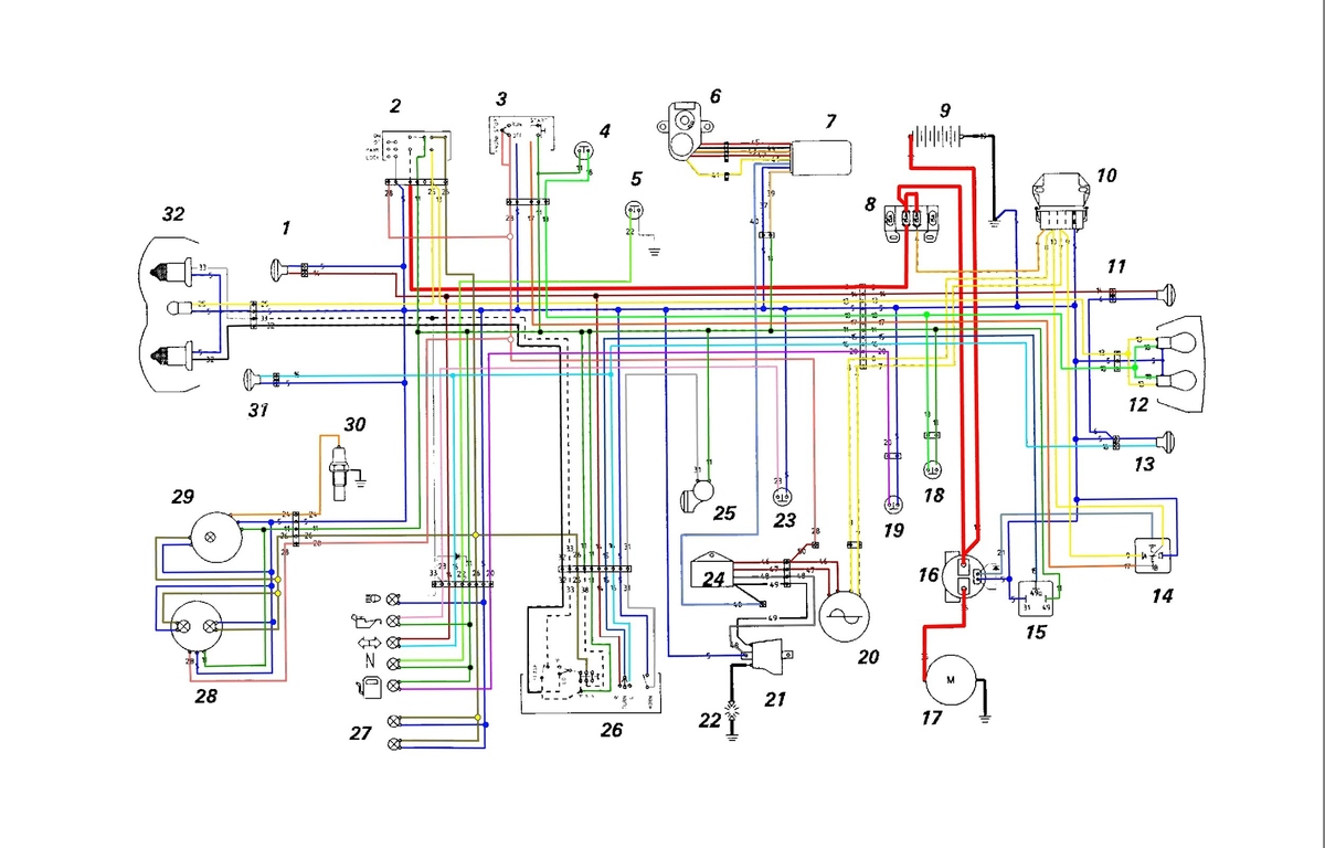

Original greift das Steuergerät (7) das Drehzahlsignal (40) primärseitig
ab, verwertet das Signal und steuert einen Stellmotor (6), der 2 Pole
für Motor und einen 3 poligen (logisch) Potianschluss besitzt.

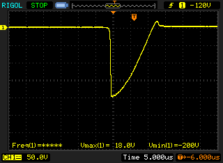

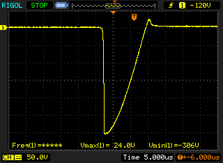

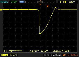

Dafür habe ich den Spannungsverlauf primärseig aufgezeichnet und in
LT-Spice verarbeitet.(csv vom Rigol 1052E manuell konvertiert in PWL).
-1500.bmp zeigt das Signal bei ca. 1500 1/min
-6000.bpm das Signal entsprechend bei 6000 1/min
->Wie man sieht, nimmt die minimale Spannung betragsmäßig ab bei
steigender Drehzahl.

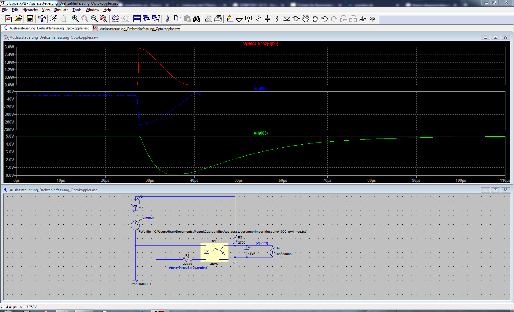

-LT_Spice_2_Entwurf.bmp zeigt meinen ersten Schaltungsentwurf
der rote Graph zeigt die Leistung an R1, der blaue Graph den
Spannungsverlauf, den ich an der Zündspule abgegriffen habe und der
grüne Graph das verarbeitete Signal über dem fiktiven Eingangswiderstand
des uC.
Habe einen 4N25 Optokoppler vorgesehen, den ich versorge mit dem
Primärsignal. Das Primärsignal wurde abgeschwächt durch einen
Vorwiderstand.
Ich würde nun gerne von euch wissen, was ihr an der Schaltung vornehmen
würdet, um saubere Signalverarbeitung zu gewährleisten.
Dafür dachte ich als erste Idee, dass es sinnvoll sein könnte, das
Signal per Diode vorher schonmal etwas zu begrenzen, um den Einfluss der
drehzahlabhängigen Spannungsänderung etwas herabzusetzen.

Du könntest vor den Optokoppler noch eine Art Begrenzer aus
Vorwiderstand und Zenerdiode bauen. Parallel zur Optokopplerdiode würde
ich außerdem noch ein RC schalten, als EMV Maßnahme. Überhaupt wird du
dich wundern was auf so einem Fahrzeugnetz für ein „Dreck“ vagabundiert.
Du wirst den Atmel sehr gut dagegen schützen müssen, sonst spielt die
Auslaßsteuerung verrückt.
