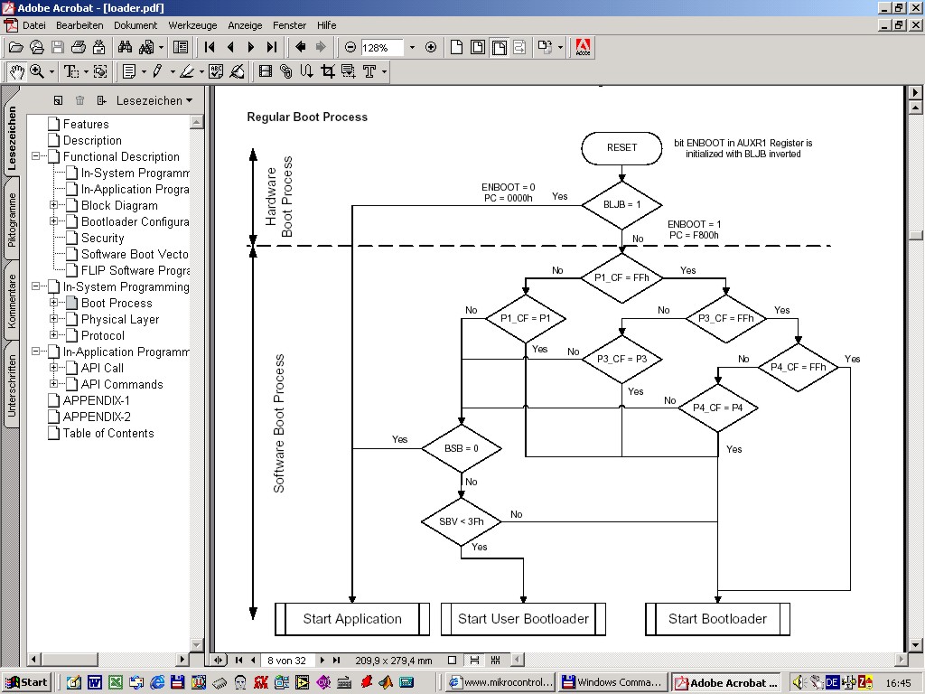

Jetzt aber zu meinem Problem:
Das Bit BLJB ist standardmäßig auf 0. Das heißt der Bootstap-loader ist
aktiv. Dies ist in dem File loader.jpg erkennbar. Auf diese Weise kann
ich das Programm ohne Probleme hinaufspielen, da ja der Bootloader aktiv
ist.
Aber im anderen File (T89C51CC02.jpg) steht folgendes:
Dort wird das Hardware Security-Byte dargestellt und darunter steht:
Default value after erasing chip: FFh
Was soll das? Wenn nach einem Löschen das Byte auf FF steht heißt das,
dass BLJB ebenfalls auf 1 steht, was wiederrum bedeutet, dass der
Boot-Loader-Modus ausgeschaltet ist, was wiederrum heißt, dass ich den
Prozessor nicht mehr programmieren kann, da ich keinen Zugriff mehr
habe.
Bitte helft mir. Wer kann das Wissen? Ich freue mich über jede Antwort.

Hier muss man die PORTS auf bestimmte Levels legen. Zuvor wird jedoch
das BLJB-Bit abgefragt.
Der auf LOW-gezogene PSEN-Pin umgeht laut Datenblatt die
Softwareabfrage.
Im mitgesendeten Bild lässt sich erkennen, dass hier das BLJB-Bit gleich
zu Beginn abgefragt wird. Dadurch hat man anscheinend keine Chance bei
einem verstellten Bit, den Bootloadermodus jemals wieder starten zu
können. Außer über ein paralleles Programmiergerät.

Gast #28981
Martin,
Du kannst doch in deiner Firmware einen PortPin abfragen und dann das
Bit über die IAP calls ändern.
Danach einfach einen Reset machen oder den Watchdog in den Timeout
laufen lassen und
du bist im Bootloader Mode.
Falls du den PortPin nur nach einem Reset prüfst ist es auch
unwarscheinlich, dass das Bit aus Versehen programmiert wird.
Thomas
Gast #642039
Der Beitrag ist bereits angestaubt, ich würde trotzdem hier ein paar
Zeilen hinterlassen, da ich mich gerade selber mit dem Bootloader
vertraut mache.
Im aktuellen Datenblatt zum T89C51CC02 ist auf der S.50 angegeben, dass
das "Hardware Security byte" (in dem sich BLJB-bit befindet) nur im
parallelen Programmieren gelöscht werden könne. Durch Bootloader alleine
gehe das nicht.
