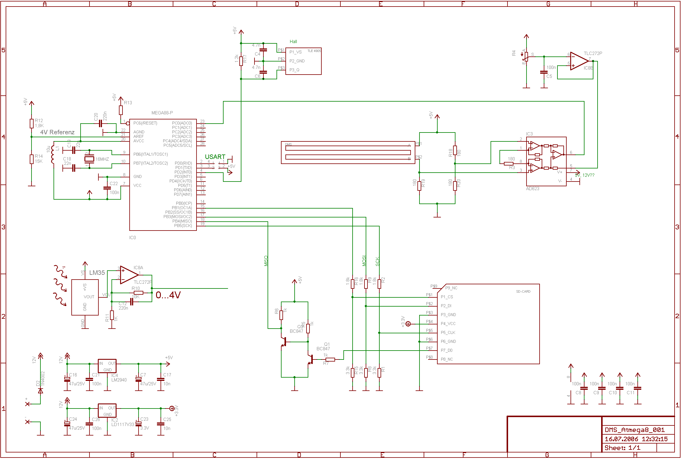

ich habe folgendes Problem:
Ich möchte mit 10bit und 15kHz einen DMS abtasten. Der DMS sitzt auf
einer Welle. Diese Welle rotiert in einem mit Öl gefülltem Gehäuse. Es
soll auf der Welle neben dem DMS auch der Op der µC und eine Batterie
untergebracht werden. Das Problem sind die Daten. Sollten die Daten auf
der Platine gespeichert werden, müsste man die Anlage jedes mal
demontieren (hierfür ist 1h notwändig -> zu lang).
Ich habe für den Umgang mit den Daten drei Ansätze:
1. Messdaten direkt auf einer SD-Karte speichern. Ausbau der Anlage
nötig, um Daten zu erhalten. (Im Anhang befindet sich ein erster
Entwurf für die Schlatung)
2. Messdaten in RAM(oder SD-Karte) zwischenspeichern und nach Ende der
Messung (Dauer 5..10 min) die gespeicherten Daten gemütlich zum PC
übertragen
3. Messdaten per z.B. Bluetooth in Echtzeit an PC senden.
Durch die Anforderung von 15 kHz Abtastrate und 10 bit Auflösung ergibt
sich eine Datenmege(2x8bit) von 30 kbyte/s ( 240kbit/s ).
1. Für die Lösung 1 mit SD-Karte ist diese Datenmenge kein Problem
2. Für die Lösung 2 mit RAM oder SD-Karte und einer beliebigen
(langsammen) Funkstrecke sollte es auch gehn
3. Für die Lösung 3 mit Bluetooth möchte ich Euch um Rat fagen:
Laut Spezifikation schafft der Bluetooth etwa 700 kbit/s. Ich habe
jedoch hier im Forum gelesen, dass dieser Wert real bei weitem nicht
erreicht wird.
Meine Frage ist, wie man mindestens 240 kbit/s sicher von der
rotierenden Welle (+5cm Öl) zum PC übertragen könnte.
