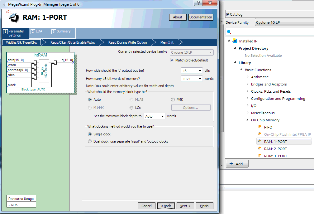

Für den Einstieg kanns du ja mit einem internen SRAM üben, der Cyc10-LP
hat etliche davon. Dazu nimmst du einen RAM: 1-Port aus dem IP - Catalog
(siehe Anhang).
Dann bastelst du eine statemachine drumherum und schaust dir das in der
Simu an und überlegst dir eine Testschaltung (BIST) mit der du das ganze
testest, eventuell hilft Signal-Tap.
Dann Uart und ADC drm und das meiste steht erst mal. Jetzt kann man sich
dran machen den internen RAM durch den externen Hyperram (im prinzip
SRAM mit DDR-dateninterface) ersetzen.
