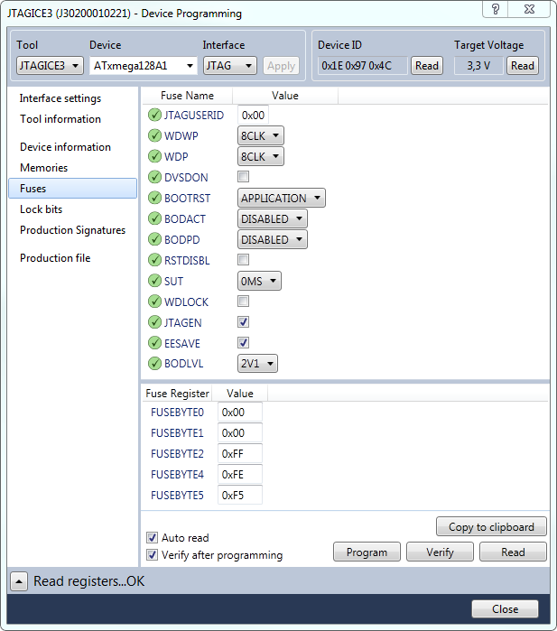

Welches Programm kann ich in Verbindung mit einem Diamex ISP Programmer
verwenden um Fuses zu setzen? Bin nicht so der AVR Kenner.

AVR Studio ist etwas aufgeblasen, was ist mit PonyProg2000? Kann das den
Diamex ansteuern?

AVR Burn O Mat !!! Genau die hatte ich im Blick,  nur vergessen über die
Zeit. Boah..... noch bis 18 Uhr arbeiten heute.... erst dann wieder an
das Hobby :-((

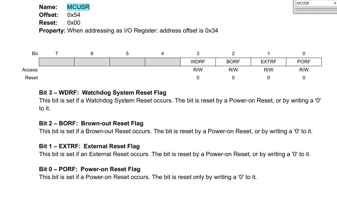

Reset Cause ermitteln. Mit External Reste scheint wohl der Reset Pin
gemeint zu sein?
unsigned char ResetSrc = MCUSR;   // save reset source
   MCUSR = 0x00;  // cleared for next reset detection
   ... // further initialisation
   if (ResetSrc & PORF)
      cputs("PWR RESET\n\r");
   if (ResetSrc & EXTRF)
      cputs("EXT RESET\n\r");
   if (ResetSrc & BORF)
      cputs("BOD RESET\n\r");
   if (ResetSrc & WDRF)
      cputs("WDT RESET\n\r");
