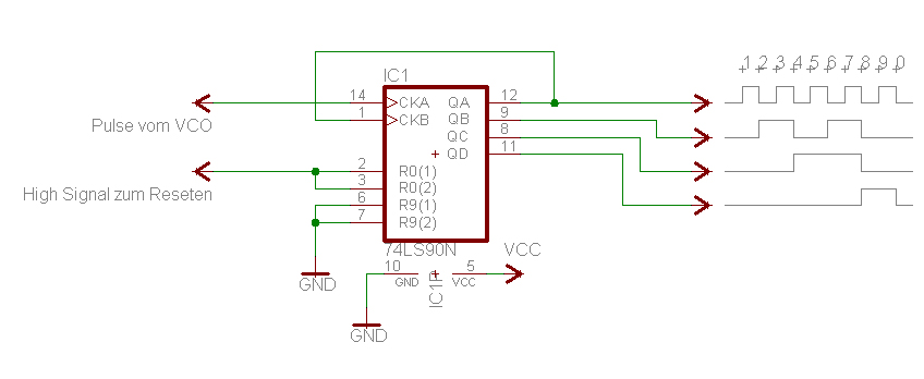

ich habe ein Problem mit den Signalausgängen des 74LS90.
Es geht um eine Zählerschaltung welche Impulse Zählen soll, dies möchte
ich mit dem 74LS90 realisieren und nachher über einen 74LS47 auf einer
7Segmentanzeige ausgeben.
Mein Problem dabei ist jetzt, wenn ich den Baustein 74LS90 wie im
Dateianhang abgebildet anschließe, bekomme ich keine Signalausgänge
(QA, QB, QC, QC), d.h. wenn z.B. 2Impulse an CKA angekommen sind,
sollte ja an QB ein High Signal stehen (BCD 0010). Es tut sich aber gar
nichts, egal wieviele Impulse ankommen.
Die TTL Spannungsversorgung habe ich über einen 7805 Stabilisiert.
Was mir aufgefallen ist, wenn ich an CKA noch nichts angeschlossen habe
kann ich dort eine Spannung von c.a. 1,3 Volt messen!?
Oder kann es sein das ich den Baustein falsch angeschlossen habe, wenn
ja wie wird er richtig angeschlossen, oder muss ich was bei meiner
Spannungsversorgung beachten?

Die Schaltung sieht o.k. aus, ich tippe mal darauf das der Zähler mit
dem Eingangssignal nichts anfangen kann.(Spannung,Impedanz).
Wo kommt denn VCO her ?
gruss digger

Jetzt nochmal die Pinbelegung des 7490, aus einem alten Datenbuch:
Pin 1  --> Clock 1, Verbindung mit Ausgang Q0 = Pin 12
Pin 2  --> MR1, Low-Pegel
Pin 3  --> MR2, Low-Pegel
Pin 4  --> NC, = frei lassen
Pin 5  --> + 5 V
Pin 6  --> MS1, Low-Pegel
Pin 7  --> MS2, Low-Pegel
Pin 8  --> Q2, Ausgang
Pin 9  --> Q1, Ausgang
Pin 10 --> Masse
Pin 11 --> Q3, Ausgang
Pin 12 --> Q0, Ausgang
Pin 13 --> NC, = frei lassen
Pin 14 --> Clock 0, Takteingang
Stromaufnahme 74LS90: 9 mA
Min. Taktfrequenz FF 2-4: 16 MHz
Zählen tut der Baustein, wenn Pins 2 und 3 nicht auf High liegen, also
an Masse. Das wäre bei dir das Signal "High Signal zum Reseten". Ich
vermute mal, daß dies nicht auf Low liegt. Pins 6 und 7 liegen schon
richtig an Masse.
Die NC, not connected, Pin 4 und 13, sollen ganz offen bleiben.
>habe kann ich dort eine Spannung von c.a. 1,3 Volt messen!?
Das ist nicht besorgniserregend, und durch die interne Schaltung der
LS-TTL bestimmt, die den Eingang ohne äußere Beschaltung in Richtung
High-Pegel zieht.
Bei einem Rechtecksignal an Pin 14, welches den TTL-Spezifikationen für
Eingangsspannungen an LS-TTL entspricht (LOW kleiner oder gleich 0,8V,
High größer oder gleich 2,4V), solltest du wenigstens mal an Pin 12 ein
Signal der halben Eingangsfrequenz erhalten.

von Jadeclaw D. (jadeclaw)
+-12V ist nicht gerade TTL-Pegel. Entweder ist der Oszillatorausgang
strommäßig zu schwach, um den TTL-Eingang sauber auf 0 zu ziehen, oder
er ist zu stark, dann ist der TTL jetzt im Eimer. Mach dir mal Gedanken
über einen Impedanz/Pegelwandler. Geht evtl. schon mit einem
Transistor.

von Peter D. (peda)
Es ist völlig wurscht, womit der VCO arbeitet, er muß und darf nur
0V/+5V ausspucken, darauf kommts an !!!
Peter

von David S. (scotty77)
Soooooo,
Also, habe es dann jetzt doch hinbekommen, es war folgendes:
Mit den TTL Bausteinen 74LS90 hat es nicht funktioniert, aber mit den
7490, so stand es zumindest auf den Chip's drauf, warum auch immer!?
Da ich aber von diesen nur 2 zur verfühgung habe werde ich das ganze
jetzt mit CMOS Bauteilen HEF4518BP machen, sind auch einfacher zu
verschalten und haben jeweils 2 Counter in einem Chip ...
