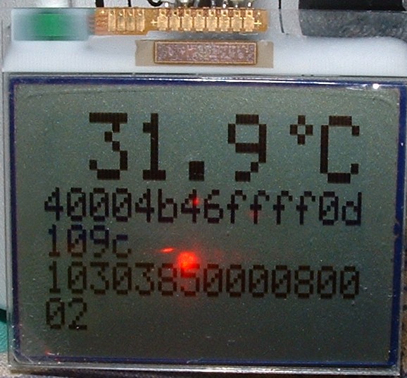

Zufälligerweise mache ich auch gerade mit dem 3310 Display rum, und ich kann euch versichern, daß es bei starkem Lichteinfall perfekt ablesbar ist. Und zwar umso besser, je stärker der Lichteinfall ist - das Display ist transflektiv. Also bestens geeignet für draußen. Im Anhang ein Foto das ich gerade gemacht habe, mit vollem Blitz.
Hätte mich auch erlich gesagt gewundert. Wehre ja auch schlecht wenn man ein Handy hat was man bei Tageslischt nicht erkennt. @Marko So wie es aussieht ist das auch ein Thermometer, oder?

Pepe: > So wie es aussieht ist das auch ein Thermometer, oder? Das hast Du messerscharf geschlußfolgert. ;-) Das Display hängt zusammen mit einem DS18S20 an einem R8C/13. Die angezeigten Werte sind, von oben nach unten: Temperatur, Scratchpad Register und ROM Code. Ist im Moment nur ein Testaufbau.
