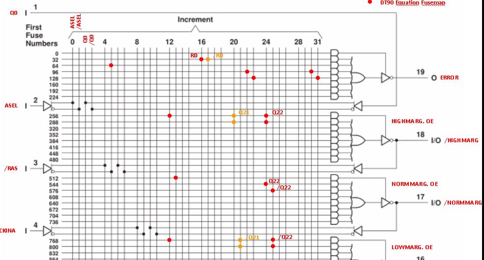

Update:
dann habe ich noch ein weiteres Problem... (Henne / Ei).
Gemäß dem angehangenem Bild gibt es eine Equation die wie folgt lautet:
CKOUTA   =   CKINA & !CKOUTB & !(CKINB & !CKOUTA) ;
CKOUTB   =   CKINB & !CKOUTA & !(CKINA & !CKOUTB) ;
das führt aber zu einer Fehlerausgabe "intermediate dependent on itself:
CKOUTB".
Wie kann ich das umgehen?
Nochmal Danke

OP (Firma: TOKA) #5645004
Das werde ich in WinCUPL sicher auch nochmal testen.
In PALASM sehen die beiden Zeilen nun so aus.
CKOUTA      = CKINA * /CKOUTB * /(CKINB * /CKOUTA);
CKOUTB      = CKINB * /CKOUTA * /(CKINA * /CKOUTB);

#5646191
> Jetzt habe ich nur noch das Problem, zwei Pins den gleichen Signalnamen
> zuzuordnen...
> Danke für Deine bisherigen Antworten.
Vielleicht musst Du das nicht:
Hier http://www.ti.com/lit/ds/symlink/pal16l8am.pdf ist das Datenblatt
für das verwendete 16R4. Auf Seite 6 im PDF ist die Innenschaltung des
PAL dargestellt. Der Pin 1 wird nur zur Taktung der Registerausgänge
verwendet. Er wird nicht in die Logikmatrix geführt.
In der Matrix landet aber der Pin 6. Also würde ich in CUPL diesen bei
der Definition von CKIN benutzen und Pin 1 komplett weglassen.
Du müsstest übrigens auf Deiner Platine eine Leiterbahn zwischen den
Pins 1 und 6 haben...
HTH,
Wolfgang
OP (Firma: TOKA) #5647132
Hallo Wolfgang,
Danke für Deine Information. Nun auf der Platine sind Pin 1 und Pin 6
verbunden. Somit liegt an beiden ein Clocksignal was in der Original
Equation (siehe Bild weiter oben) als CKIN bezeichnet wurde. Ich bin
gerade dabei die originalen (oder sagen wir mal im Internet gefundene)
Fusemaps zu verstehen. Ich habe zunächst mal diese Fusemaps auf die
jeweiligen Logic Sheets grafisch übertragen und dabei habe ich zu den im
obigen Bild angegebenen Equations einige Unterschiede gefunden.
Jetzt bin ich gerade dabei zu verstehen was wohl richtig ist, die
gefundenen Fusemaps (JEDec Dateien) oder die im Bild angegebenen
Equations. Wie auch immer habe ich dabei auch schon mal das gemeinsame
Signal CKIN in CKIN0 und CKIN1 aufgeteilt und damit lässt sich meine
Equation dann auch kompilieren.
Ist ja letztlich auch egal wie ich die benannt habe, da sie physisch
verbunden sind.
Das in den obigen Equations auftauchende Signal CK0 habe ich anhand der
Fusemap Datei möglicherweise identifiziert. Ist noch einiges zu tun...
mal sehen ob ich das hinbekomme. Aber dafür das ich mit PALs oder GALs
bisher nichts am Hut habe/hatte komme ich glaube ich gut voran.
Gruß Torsten
OP (Firma: TOKA) #5647667
Hallo Christoph,
nein, diese alte DOS Software war mir bis jetzt nicht bekannt. Das werde
ich mal ausprobieren. Das OPALjr 2.1 Paket habe ich mir bereits besorgt,
da sollte das Programm mit bei sein.
Was ich gemacht habe, ist die vorhandene Fusemap einfach in das Logik
Diagramm (siehe Bildauszug) des passenden PALs zu zeichnen und dann mit
den Equation's zum jeweiligen PAL zu vergleichen. Da habe ich schon
Unterschiede festgestellt. Orange Punkte sind die abweichenden Einträge
aus der Internet Fusemap.
Ich denke aber das beim ersten PAL die EQU richtig ist und nicht die im
Internet gefundene Fusemap. Das kann ich nur ausprobieren, wenn ich die
bestellten PALs bzw. GALs habe. Dann werde ich die PAL Fusemap in eine
GAL Fusemap konvertieren und dann kann ich testen was nun richtig ist.
Ich lerne zwar gerade etwas veraltete Technik kennen aber das ist okay,
sofern ich das Stück HW dann beleben kann. ;-)
