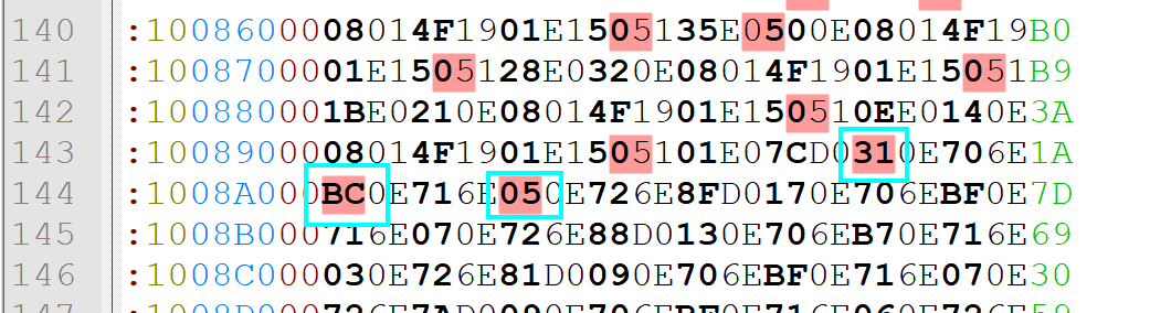

ich probiere nun schon seit mehreren Tagen ein Programm für einen
PIC8F2860 zu ändern und neu zu kompilieren. Da ich noch nie mit PICs
oder mit einem C Kompiler gearbeitet habe komme ich damit nicht klar.
Habe zig Fehermeldungen also ein Fass ohne Boden, einmal wird gemeckert
das der C18 C Kompiler die Evalution Dauer von 60 Tagen überschritten
hat, dann passen irgendwelche #ifndef Anweisungen nicht, bei .include
werden die <> bemängelt die zu "" werden sollen.... dabei ist das ja
schon ein fertiges Projekt.
Der letzte Ausweg scheint für mich zu sein einfach einige Bytes im
.hexfile zu ändern nur wo finde ich es ohne das ganze zum disammblieren.
ich möchte die CAN Bitrateneinstellung im Programm ändern, ist das im
.hexfile aussichtlos oder könnte man das anhand der Befehsabfolge
finden? Wäre sehr dankbar wenn mir jemand einen Tip geben könnte.
CANCON = 0x80;
    while(0x80 != (CANSTAT & 0xE0)); // wait until ECAN is in config mode
    switch(CANBitRate)
        case dCAN_20_KBPS_40MHZ:
        BRGCON1 = 0x31;
        BRGCON2 = 0xBC;
        BRGCON3 = 0x05;
        break;
        case dCAN_33_3KBPS_40MHZ:
        BRGCON1 = 0x17;
        BRGCON2 = 0xBF;
        BRGCON3 = 0x07;
        break;
