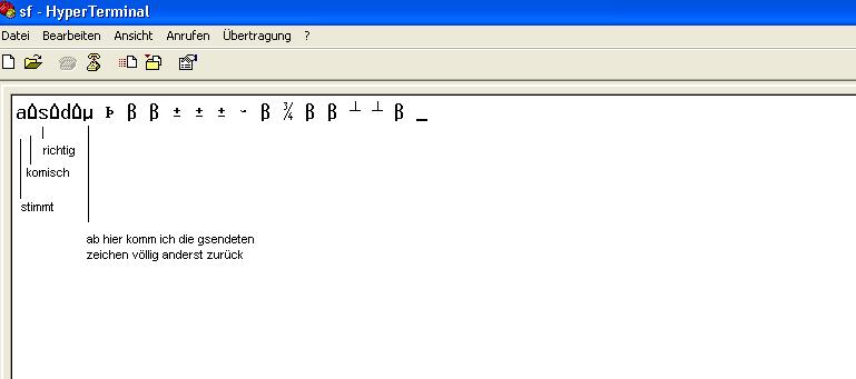

Hi ich habe ein kleines Probelm bei meiner UART kommunikation auf dessen
lösung ich leider nicht von alleine komme.. also anfänglich läuft das
programm auf meinem uC annähernd so wie es soll ich kann über das
Terminal ein Ascii zeichen schicken und es wird mir darauf hin vom uC
zurückgesendet. Zur anzeige lass ich mir das gesendete Zeichen auch
noch  auf den Leds meines Evaluation Boards augeben..
Jetzt tritt das erste Problem auf das empfangene zeichen passt noch
aber  das zurückgesendete zeichen ist anfänglich gleich mit komischem
zeichen noch hinten drann und nach 3-6 mal schickt er mir nur noch müll
zurück .. die Led's auf dem board zeigen aber noch das richtige an..
Ergo der fehler muß irgenwo beim zurücksenden liegen..
vielleicht weiß ja jemand an was das liegen könnte hier mal mein
Quelltext:

Gruß Dominik
von Dd D. (neo120484)
ach ja das hab ich vergessen zu sagen oben ist ein Bild angehängt was
meine Terminal ausgabe beinhaltet .. Beim Terminal hab ich mir nur die
Empfangenen Daten anzeigen lassen also nicht die Zeichen die ich
eingetippt habe..

Kann mir den keiner weiterhelfen .. das empfangen auf uC seite geht aber
das senden zum PC geht nicht richtig...
von Wolfram (Gast)
du solltest nochmal genau das Frameformat das du einstellst überprüfen,
da könnte es nötig sein das Datenblatt bezüglich UCSR0C zu lesen.
Deine delayroutine ist Schrott, jeder optimierende Compiler schmeisst
die weg.
