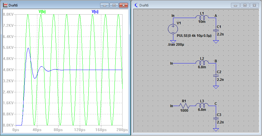

Hallo Forum,
unter folgendem Link habe ich schon etwas ähnliches zum Thema gefragt:
Beitrag "LC Filter bedämpfen"
Nun habe ich eine weitere Frage und um das etwas zu trennen habe ich
einen neuen Thread angefangen.

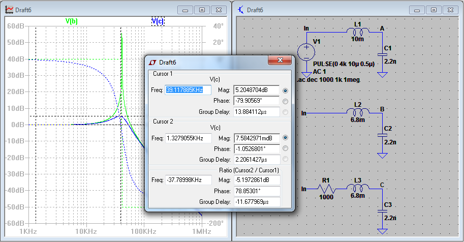

Es geht um die Höhe der Spannungsüberhöhung nach einem LC Filter. Ich
weiß, dass diese maximal 2*Ue ist. LT Spice und Datenblätter bestätigen
das. Vergleiche ich nun aber einen Bodeplot und den Zeitbereich eines
gedämpften und eines ungedämpften Filters, sehe ich diesen Zusammenhang
nicht.
In meinem Beispiel sehe ich bei Vb eine Überhöhung von über 50dB bei Fg.
Gedämpft mit willkürlichen 1k bei Vc sind es noch ca. 5,2dB (Würde nach
meiner Rechnung einer 3,3-fachen Überhöhung entsprechen.). Im
Zeitbereich aber sind es 2*Ue bei ungedämpft und 1,4*Ue bei dem
gedämpften Filter.
Kann das einer erklären?
Damit du im Zeitbereich diese Überhöhung von 50dB bekommst, muss die
V-Quelle eine Sinusspannung mit der Resonanzfrequenz haben.
Übrigens haben Spulen in LTspice einen Serienwiderstand von 1mOhm. Wenn
das stört, muss man Rser=0 bei der Spule wählen.
