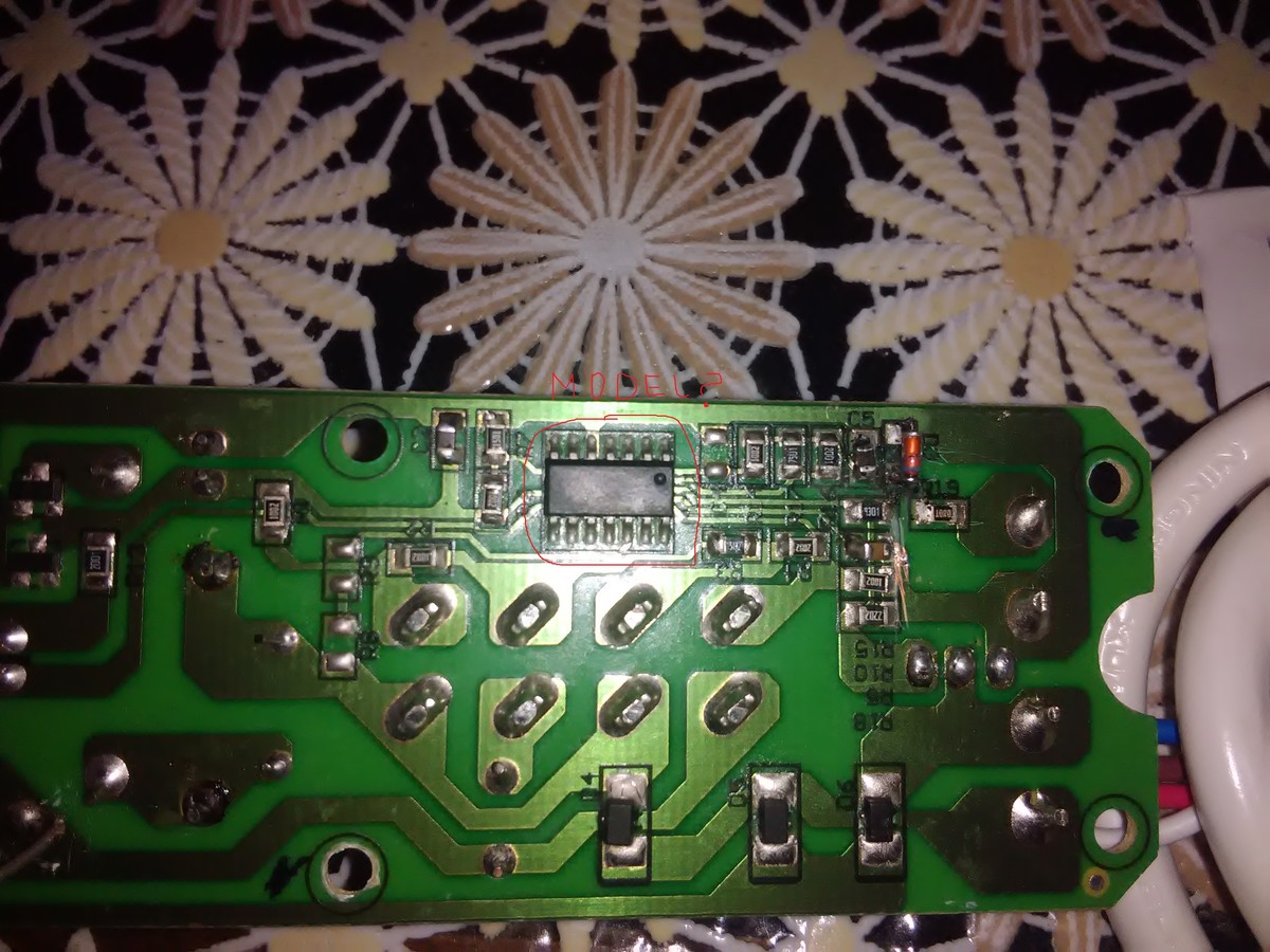

Hallo Leute der Controller SS02 der Rückenheizdecke von Medisana HP A64
100W
LOT R17071838C steht auf dem Deckel am 3 Stufenregler, meiner Tocher ist
defekt.
Auf dem Bild 20181202_162433 oben rechts ist ein (keine Ahnung)
Widerstand? durch gebrannt.Es Steht R19 dran ... kann mir jemand dazu
was sagen ?? Und bekommt sowas noch ??
 Danke mal im Voraus..  MG Max
Gast #5643961
R19 heißt nur dass da wahrscheinlich ein Widerstand drin war, aber der
wird nen Grund gehabt haben durchzubrennen. der geht zum Kabel mit "p"
beschriftet, eventuell ein temperaturfühler? der widerstand sieht eher
aus wie mit Pads abgerissen, ist da noch Kupfer auf der Platine wo der
mal war?

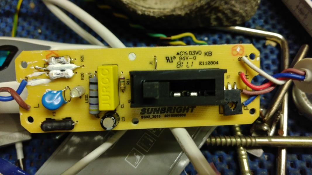

die Steuer ung selber besteht ja nur aus Kondensatornetzteil, dem
unbekannten Controller und nem Triac nehme ich an.
Wert kann dir nur der Hersteller oder jemand mit funktionierender
Steuerung sagen.
wenn du von dem Kabel zu dem der Widerstand gehört zu den beiden mit
H+/- einen Widerstand messen kannst, hast du in der Decke einen
Kabelbruch und Kurzschluss.

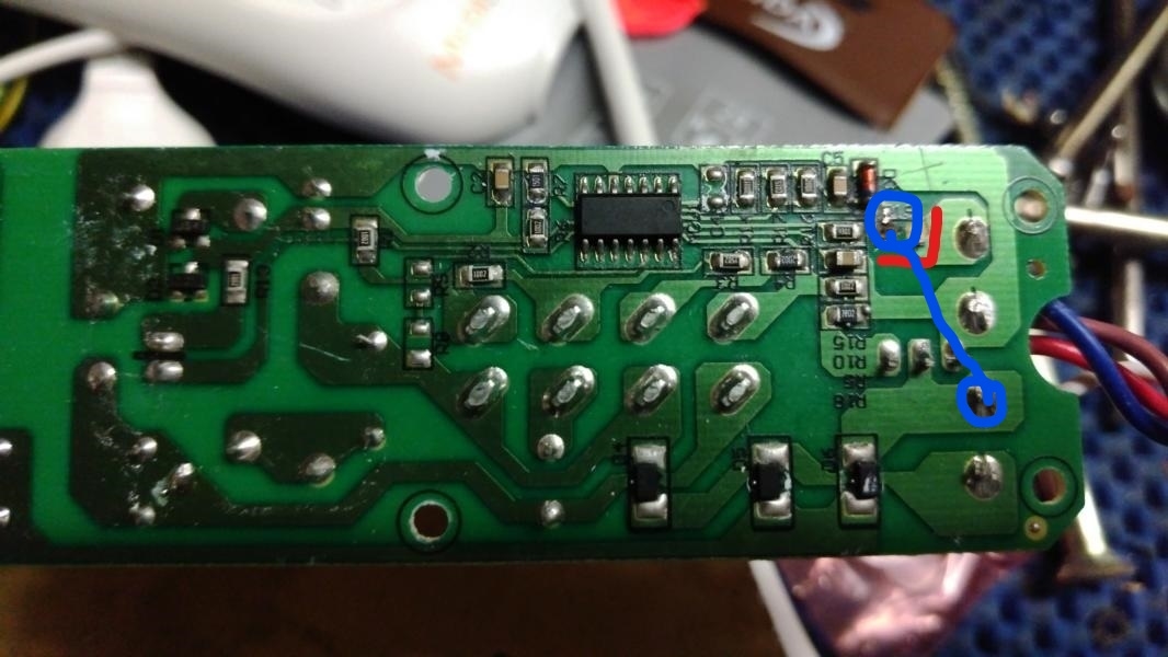

der kelbe kasten mit den zwei widerständen + der Kondensator dadrunter
(bild2) sind netzteil für den 14 pin Controller
Bild 2 ganz unten mit dem Loch wird nen Triac zum Schalten der heizung
sein

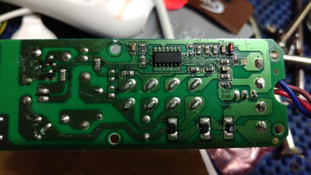

Bild 3 Die kabel rechts werden
- Temperaturfühler
- N/L aus der steckdose, hier auch Masse des Controllers, die dann auf
- kabel 3 mit dem Triac geschaltet werden
- ganz unten das andere kabel aus der steckdose
alles ohne Garantie
wenn der widerstand vom Temperaturfühler hin ist, dann hat das nen
Grund.
und der ist leider meist kabelbruch/defekt in der Decke, wenn der ne
verbindung zum untersten kabel bekommt sind da nicht ca 3-10V sondern
230V dran und dann rauchts
und zuletzt:
NIE EINGESTECKT MESSEN, ALLES NETZSPANNUNG, nach dem Ausstecken kurz
warten, nach 1/2 min sollte der Kondesator spätestens entladen sein
Gast #5645233
Hi nochmal, du hattest Recht ich habe nachgemessen und habe einen
Widerstand
wie im Bild mit blau gezeichnet von 0,331 K Ohm (bei H-). da brauch
(kann)
ich nichts mehr machen. Aber ich bedanke mich für deinen Rat.
Ich bin ein kleine Bastler und versuche fast alles was möglich ist zu
reparieren .... in dem Fall Shit happens . aber in anbetracht
kostet inen neue Heizdecke 13 Euronen.....
danke nochmals LG Max
