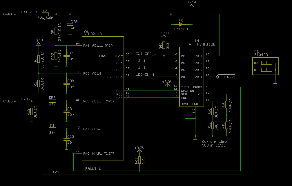

Wie viele von euch nutzen diese Signalfähnchen beim Schaltplan?
Im Netz finde ich viele Pläne, wo einfach nur ein Stück Leiterbahn vom
IC wegführt und mit dem entsprechenden Signal verknüpft ist.
Hier z.B.
http://docs.kicad-pcb.org/5.0.0/de/images/sch_with_buses.png
http://kicad-pcb.org/img/screenshots/eeschema_component_options.png

Die Fähnchen verlieren viel von ihrem Schrecken, wenn man sie sparsam
einsetzt. Mit eigenen Bibliotheken kann man die Symbole von großen ICs
aufspalten und die meisten Verbindungen direkt zeichnen. Noch besser
geht's, wenn man die Symbole so gestaltet, wie es für die Schaltung am
besten passt - siehe oben.
Ein Grenzfall sind die beiden unteren Verbindungen FAULT_L und TPS_I,
die hätte ich beinahe auch mit Fähnchen versehen.

Der richtige Vorschlag kam von 'Bauform B.'. Wenn man Glück hat, darf
man das Schaltplansymbol selber gestalten und dann wären die Pins der
Leitungen FAULT_L und TPS_I jeweils auf der anderen Seite des ICs
angebracht worden.
