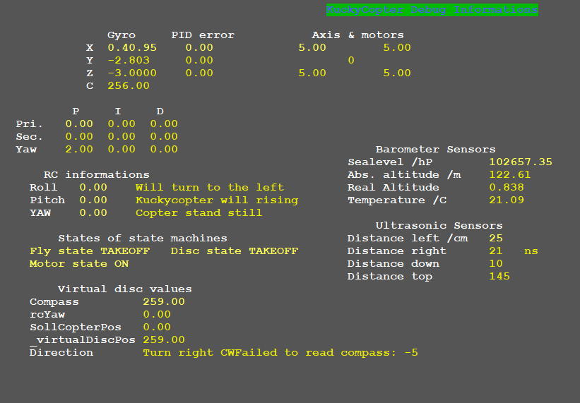

Hallo zusammnen,
ich habe ein kleines Tool geschrieben, um Daten eines Projekts zu
visualisieren. Z.B. PID Parameter oder Sensoren. Die Grundlage ist
PuTTY.
Es funktioniert ganz gut. Nun möchte ich die Fontsize ggf. ändern. Die
Farben ändere ich z.B. so
_mySerial->print("\e[36m");  ///< cyan
Im Anhang ein Screenshot. Es geht um die Zeilen und Spalten
Überschriften.
Kann mir jemand helfen, wie ich die Fontsize im c++ Code ändern kann.
Nicht im PuTTY Menü, wie das geht weiß ich.
Gruß Willi

DECDHL:
_mySerial->print("\e[#3");    // Top Half
_mySerial->print("\e[#4");    // Bottom Half
DECDWL:
_mySerial->print("\e[#6");    // Double-Width, Single-Height Line
DECSWL:
_mySerial->print("\e[#5");    // Single-Width, Single-Height Line
Aber ob Du an doppelt-breiten, doppelt-hohen Überschriften Spaß haben
wirst, wage ich zu bezweifeln. Der Platz reduziert sich halt auf die
Hälfte oder gar ein Viertel, lesbarer wird es dadurch auch nicht.
Hattest Recht, sieht nicht gut aus.
Ich dachte auch eher, dass ich den Zeichensatz zu diesem Zwecke ändern.
Aber das wäre nur Kosmetik.
Nochmals vielen Dank
Willi
