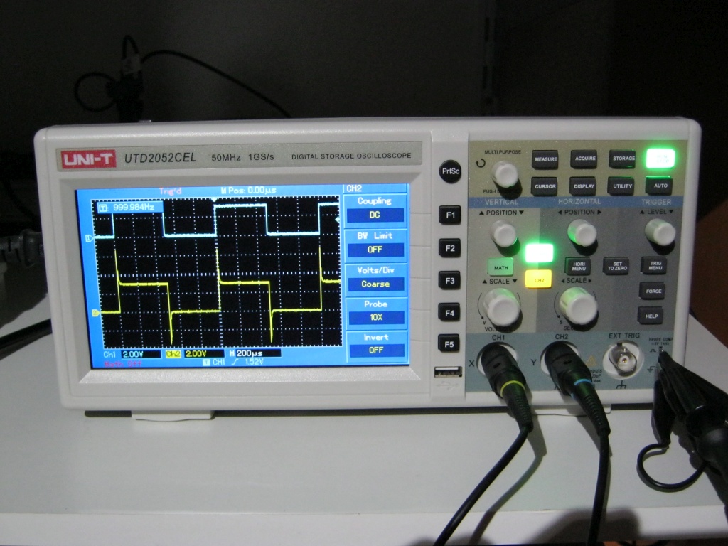

Verkaufe UNI-T UTD2052CEL Oszilloskop mit Teildefekt: In der
Vertikalauflösung 500mV/Div, 200mV/Div und 100mV/Div zeigt es Probleme.
Bei angeschlossenem 1:10 Tastkopf tauchen die Probleme entsprechend bei
5V, 2V und 1V/Div auf. Beim 1kHz Kalibrier-Rechteck sieht man einen

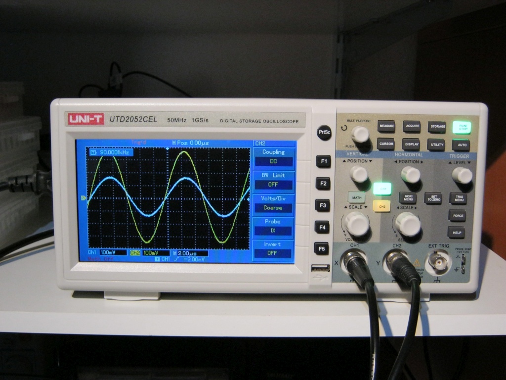

Spike (siehe Bild 1) der sich auch nicht wegkalibrieren lässt. In allen
anderen Einstellungen ist alles in Ordnung (z.B. Bild 2). Geht man mit

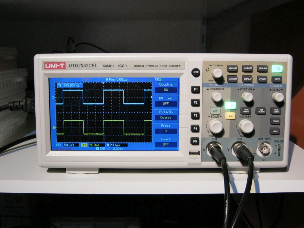

Sinus ran ist bei 1kHz noch alles OK, aber bei 90kHz zeigt Kanal 2 ein
zu großes Signal (Bild 3, an beiden Eingängen liegt das gleiche Signal)
in den besagten Vertikalauflösungen.
Wie gesagt defekt ist nur Kanal 2 in den beschriebenen 3
Vertikalauflösungen, es ist kein weiterer Defekt bekannt.
VB 60 Euro inkl. Versand innerhalb D.
Kommt mit Original Tastköpfen. First come first serve.

Klingt danach, dass   eine Teiler in Kanal aus irgendwelchere Grund  zu
wenige  Kapazität hat, der man mit Tastkopf nicht  kompensieren könnte.
Hatte ich schonmal ähnlich beim  Tek Einschübe erlebt. (Lötfehler,
Überlast)
Ich bin  spannend, welchere Fehler  Ursache ist.

Matt, danke fuer den Hinweis !
Komme erst in den Feiertagen dazu, die Reparatur anzugehen
Messgeraete aller Art habe ich - kein Problem
Meine letzte Scope Reparatur in diesem Bereich war ca 1990 bei einem
Philips
Da war es ein SMD Transistor - mit Service Manual kein Problem
Aber zum UNI-T finde ich ueberhaupt keine Schaltplaene
Ich nehme an das viele China Scopes aehnlich sind ?
Hat jemand etwas ueber die typische Eingangsstufe/Abschwaecher ???
