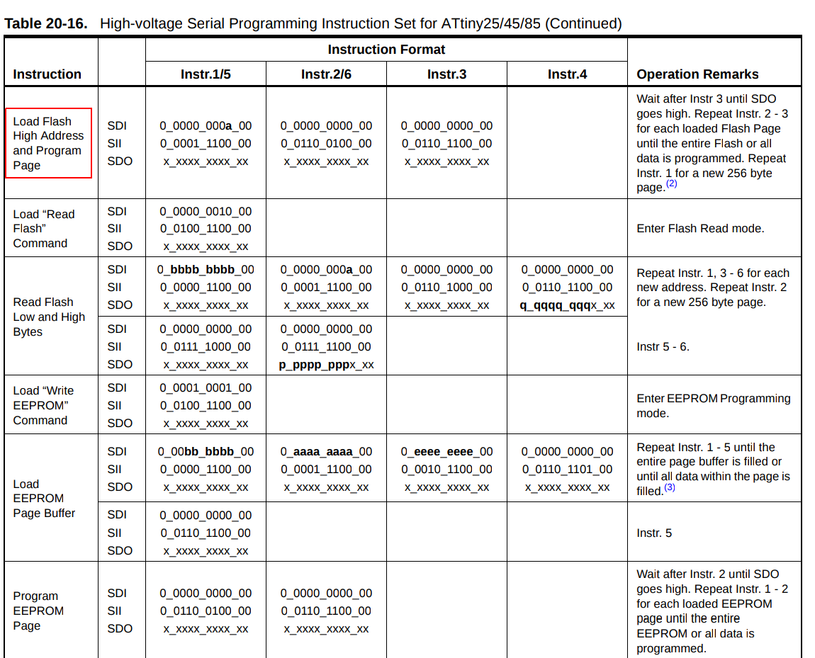

laut dem Datenblatt der AVR attinys (siehe Ausschnitt) lassen diese sich
nicht nur über die ISP-Schnittstelle flashen sondern auch über die HVSP
(High Voltage Serial Programming) - Schnittstelle.
Hat jemand damit schon Erfahrungen gemacht bzw. unterstützen diese
Funktion auch gängige Programmiergeräte (STK500, Dragon, ..)?
Bevor die Frage nach dem "Warum?" kommt:
-Nachträgliches Firmware-Update bei Reset-Pin als I/O direkt per HVSP
rein
Geflasht würde dann über:
atprogram.exe -t [ADAPTER] -i HVSP -d [TINY] program -f [HEX]
Hab leider ein solches Programmiergerät nicht zu Hand.

Ja. Die Frage wurde bereits hier (unbeantwortet) gestellt:
https://www.avrfreaks.net/forum/high-voltage-serial-programming-attiny254585-flash-programming
Hier wird es bestätigt:
http://forum.arduino.cc/index.php?topic=325741.0
"Does your code use HVP to just program the fuses and then drops back to
normal ICSP for the flash memory or are you programming the entire chip
with HVP?"
"It does everything that the ICSP does. You can upload code, verify it,
and so on. It would be a pain to have to move the wires around once you
changed the fuses."
