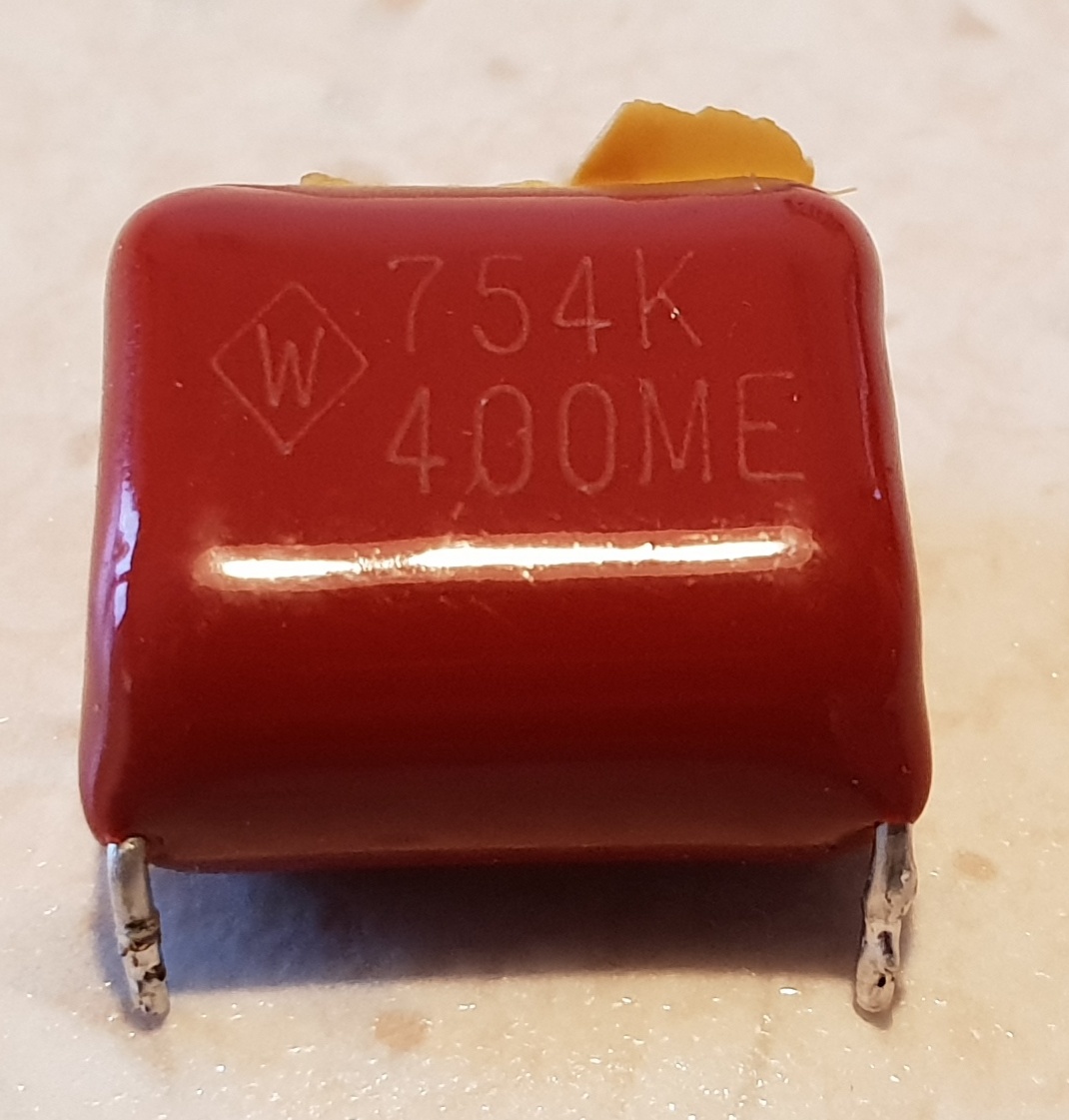

Darauf hin hab ich mal den Kondensator ausgelötet, von dem ich meine
Derjenige zu sein, um das Relais beim schalten zu unterstützen. Danach
hab ich Ihn mal die Kapazität mit meinem Multimeter gemessen.
Ergebnis waren ca 0,6µF.
Als ich dann checken wollte, ob die Werte mit den Sollwerten
übereinstimmen, musste ich feststellen, dass ich den Typ nicht wirklich
identifizeren konnte.
Lange Rede kurzer Sinn, wer weiß was für ein Kondensatortyp das ist und
welche Werte er haben müsste ?
Auf dem Teil steht nur 754K und 400ME.
Vorab Danke
von Volker S. (sjv)
0,75µF 10%
400V?
von Stefan F. (Gast)
Die "754" funktioniert wie bei den Farbigen Ringen auf Widerständen. k
steht für Kilo. Die Einheit ist pF (weil Kondensatoren mit weniger als
1pF gibt es nicht).
Also 75 0000 000 pF = 750 mF
400 ist die Volt-Zahl.

von Karl B. (gustav)
Komisch
75 und viermal die Null
750 000 pF
also 0,75 µF bei 400 V direkt am Netz. Ohne X2. feuerwerksverdächtig.
Bitte einen heute zulässigen X2 verwenden.
Nimm  eventuell zwei davon.

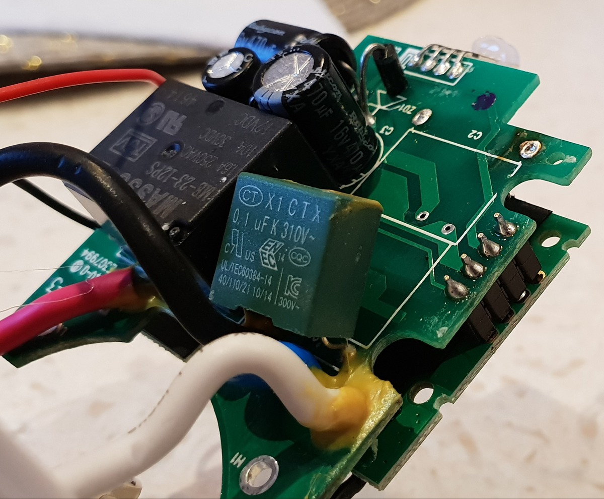

von Rubinho S. (che_guevara)
Hier gibts noch, wie gewünscht, weitere Fotos des Zwave Steckers....

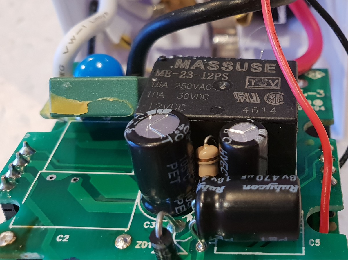

von hinz (Gast)
> Steckers....
Prüfe den grünen 0,1µF X1 Kondensator.
von MaWin (Gast)
Wozu ? Meinst du, er liegt parallel zum 750nF ? Kaum.
Eher Elkos prüfen.
von Thomas (Gast)
Ich kenne das Teil nicht selbst. Aber kann es sein, dass die FB nicht
funtioniert. Mal mit dem Handy gecheckt?
von Niko L. (Gast)
Zenerdiode sieht aus als könnte sie einen Knacks weghaben.
Vlt. täuscht auch ldgl. das Bild, üwrde die trotzdem mal prüfen.
Puh, scheiß Arbeit.
Aber ich habs irgendwie ausgelötet bekommen.
Der X1 zeigt noch 16,2 nF an.
Die Elkos jetzt auch noch ?! :(
Nun gut, ich geh an die Arbeit.
von hinz (Gast)
Rubinho S. schrieb:
> Puh, scheiß Arbeit.
Muss dennoch nicht der entscheidende Fehler sein.
Besser so.
So, die Elkos sind in Ordnung.
Das Relais hab ich mal manuell zum schalten gebracht, also am Relais
sollte es folglich auch nicht liegen.
D.h. ich hab meine persönliche Möglichkeiten ausgeschöpft.
Nach mehr als 3 Stunden Fehlersuche, ist für mich der Punkt gekommen,
aufzuhören. Mehr will ich nicht in ein 30€ Ding investieren.

von Roland E. (roland0815)
Der X1 ist ein Kondensatornetzteil für das Relais. Wenn der an Kapazität
verliert, kriegt das weniger Strom. Das äußert sich meist darin, dass es
"manchmal noch geht". hatte ich in meiner Kaffemaschine auch.
310V sind für Netzbetrieb in einem 230V-Netz sehr knapp bemessen. Könnte
man als geplante Obsoleszens einstufen...
Schaue, ob ein 400 oder gar 630V Typ rein passt. Dann geht er nie wieder
kaputt. Aber auf das X1 achten...
von Martin L. (makersting)
Na, nicht so schnell die Flinte ins Korn werfen.
Das gleich 3 Elkos sind auf der Platine macht mich stutzig.
Es kann sein, dass ein/zwei Elkos Teil einer  "Trickschaltung" sind, die
das Relais trotz klein geratenem Kondensatornetzteil anziehen lassen.
Von daher kann ich mir schon vorstellen, dass nur der Blindwiderstand
des 0,1Mikrofarad Kondensators genutzt wird die Niederspannung zu
erzeugen. Ich würde diesen Kondensator mal ersetzen, kostet so viel
nicht.
Allerdings kann es sein, dass du die Z-Diode beim "manuellen testen"
zerstört hast, je nachdem wieviel Leistung du in die Schaltung gejagt
hast.

Du hast keine Ahnung!
von Magnus M. (magnetus) Benutzerseite
> kaputt.
[Räusper...] zig-tausende Yamaha AVR Reciever liefen nicht mehr wegen
eines degenerierten 470nF/630V (oder waren es 47nF?) in der Standby
Versorgung....
von Andre S. (andre_s578)
Hallo
ich hoffe ich werde nicht gesteinigt einen so alten Beitrag auszugraben.
Ich habe zwei der selben Z-Wave Steckdosen mit dem gleich Problem.
Erst funktionierte das Relais nicht mehr, dann kam es zum
Komplettausfall.
Bei einem Gerät hatte der C2 Kondensator 638mF (Relais ohne Funktion /
Funk Erreichbar) und 601mF (Geräte LED Flackert / komplett ohne
Funktion)
Nach Austausch der Kondensatoren, funktionieren die Geräte wieder
einwandfrei!
PS: Er hat regulär 750mF 400V
Mfg Andre
von Mark S. (voltwide)
hier geht es sicher nicht um mF (=milli-) sondern um uF (=mikro-)Farad.
Die beschriebene Degeneration der Vorschaltkondensatoren ist bekannt -
und kaum zu vermeiden. Allerdings sollte die Schaltung noch bis etwa zum
halben Nennwert funktionieren, Aus diesem Grunde würde ich eine größere
Kapazität einsetzen, z.B. 820nF. Und unbedingt einen X-Kondensator
verwenden (mindestens 275Vac) und nicht irgendwelche 630V= Typen.
