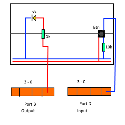

Hier habe ich mal den (gekürzten) Schaltplan skizziert. (Es sind
natürlich nicht nur 1 Taster, sondern 4 beteiligt ebenso mit den LEDs).
Na also, geht doch.
Jetzt ist endlich klar, dass du Pull-Down Widerstände verwendest, dass
die LEDs bei High Pegel leuchten und was wo angeschlossen ist.

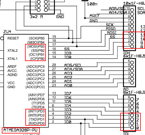

Doch tut es, soagr zu 100%. Schau Dir mal deinen Schaltplan zusammen mit
dem Schaltplan des Arduino Boarrdes an:
USB-UART      1k          10k
High 5V o----[===]---+---[===]---| GND
                     o
                    PD0
5V / 11000Ω = 0,45mA
10kΩ * 0,45mA = 4,5V
Verstanden? Tausche jetzt die 10kΩ durch 100Ω aus und rechne nochmal.
