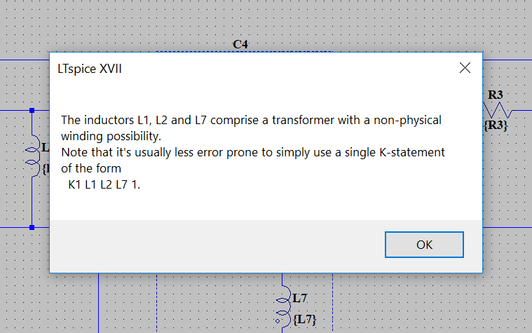

ich möchte eine Simulationsmodell für Trafo mit gemessenen Werten
überprüfen,
leider kriege ich das problem "the inductor L1,L2,L3 comprise a
transformer with a non -physical winding possibility. Note that's it
usually less error prone to simply use a single K-statement of the from
Für Hilfe wäre ich sehr dankbar.
Viele Grüße
Eine Induktivität von 0 ist auch schwer zu bauen...
Schau dir mal die Streuinduktivitäten an.
Entwdeder du setzt k = 1 und nimmst realistische Streuinduktivitäten,
oder du setzt k < 1, dann rechnet LTSpice die Streuinduktivitäten
für dich aus.
Du hast eine Kopplung vergessen.
K3 L2 L7 1
Damit gehts.
Die bereits vorgeschlagene Alternative statt 3 einzelne Zeilen mit K1,
K2 und K3:
K127 = L1 L2 L7 1
Dein Ersatzschaltbild ist allerdings falsch.
Wenn du Lh einbaust, dann musst du statt "L1-L2-L7" einen idealen
Transformator einbauen.
Ich hatte mal ein Beispiel hier im Forum abgelegt. Muss es erst mal
suchen.
Da fällt mir gerade noch etwas ganz einfaches ein.
Wenn du einen linearen Trafo hast so wie bei deinem Beispiel, dann
reicht ein(alternativ mehrere) K-statement(s). Da brauchts du überhaupt
kein Lh und Ls in deinem Schaltplan. Das macht das K=0.99 von allein.
Linear bedeutet, dass B=µ*H  ist.
K L1 L2 L7 0.99
