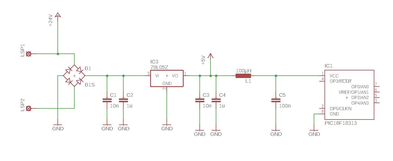

Hallo Zusammen,
ich habe das folgende Problem:
Ich bin gerade dabei eine vorhandene Schaltung zu überarbeiten, dabei
wurde ein alter PIC Controller durch einen neueren ersetzt.
Leider hat der neue PIC einen etwas höheren Strombedarf, was dazu führt
das die folge Schaltung eine Fehlermeldung ausgibt, da diese den Strom
überwacht und dieser nicht >2,5mA seien darf.

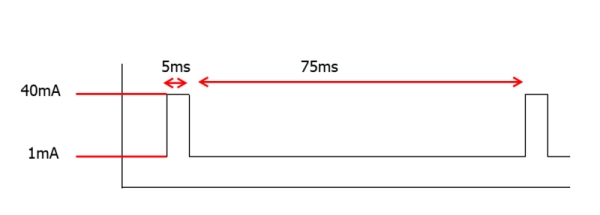

Ich habe nun schon über Sleep-Modes etc. den Betriebsstrom der Schaltung
auf ca. 1,6mA RMS senken können. Leider ist die nachfolgende Schaltung
so empfindlich dass sie die kurzen Impulse (5ms) jedoch trotzdem erkennt
und somit Alarm gibt.
Evtl. hat ja jemand eine Idee wie man das kompensiert kriegen könnte
ohne die Spannungsversorgung des µC zu beeinflussen. Gerne auch mit
entsprechender Erklärung.
Zur Verdeutlichung nochmal das Eingangssignal + Beschaltung im Anhang.
Gast #5654123
Den Linearregler durch einen schaltregler ersetzen.  Wenn es ganz
einfach sein soll, es gibt zum 7805 pinkompatible Schaltreglermodule,
kosten dann halt 1-2 € mehr.
Das sollte schon die 40 mA auf ~10mA senken. Dann eine große
Eingangskapazität dazu und deren Ladestom begrenzen. Bei 2mA geht das
gut mit einem JFET (siehe Artikel Konstantstromquelle). Dann ist
sichergestellt, dass der Strom im erlaubten Fenster bleibt.
Gast #5654136
Der Eingngsstrom wird vor dem Eingang gemessen, da der Strom im
Sleep-Mode ja auf ca. 1mA runter geht kann der Eigenverbrauch des 7805
(dient eh nur symbolisch) vernachlässigt werden.
Ich werde mal mit LT-Spice und LC-Filtern etwas rumprobieren, aber ich
befürchte fast das das ganze dann ziemlich groß ausfällt....
