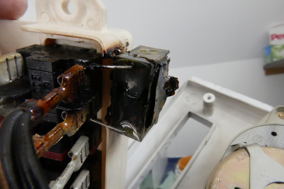

Vor ein paar Monaten kam ein lauter Knaller aus der laufenden
Waschmaschine.
Starker (wie 5 Zigarren!), extrem stinkender Qualm, trat aus der
Maschine raus.
Nicht gut.
Haus von Spannung getrennt, gelüftet.

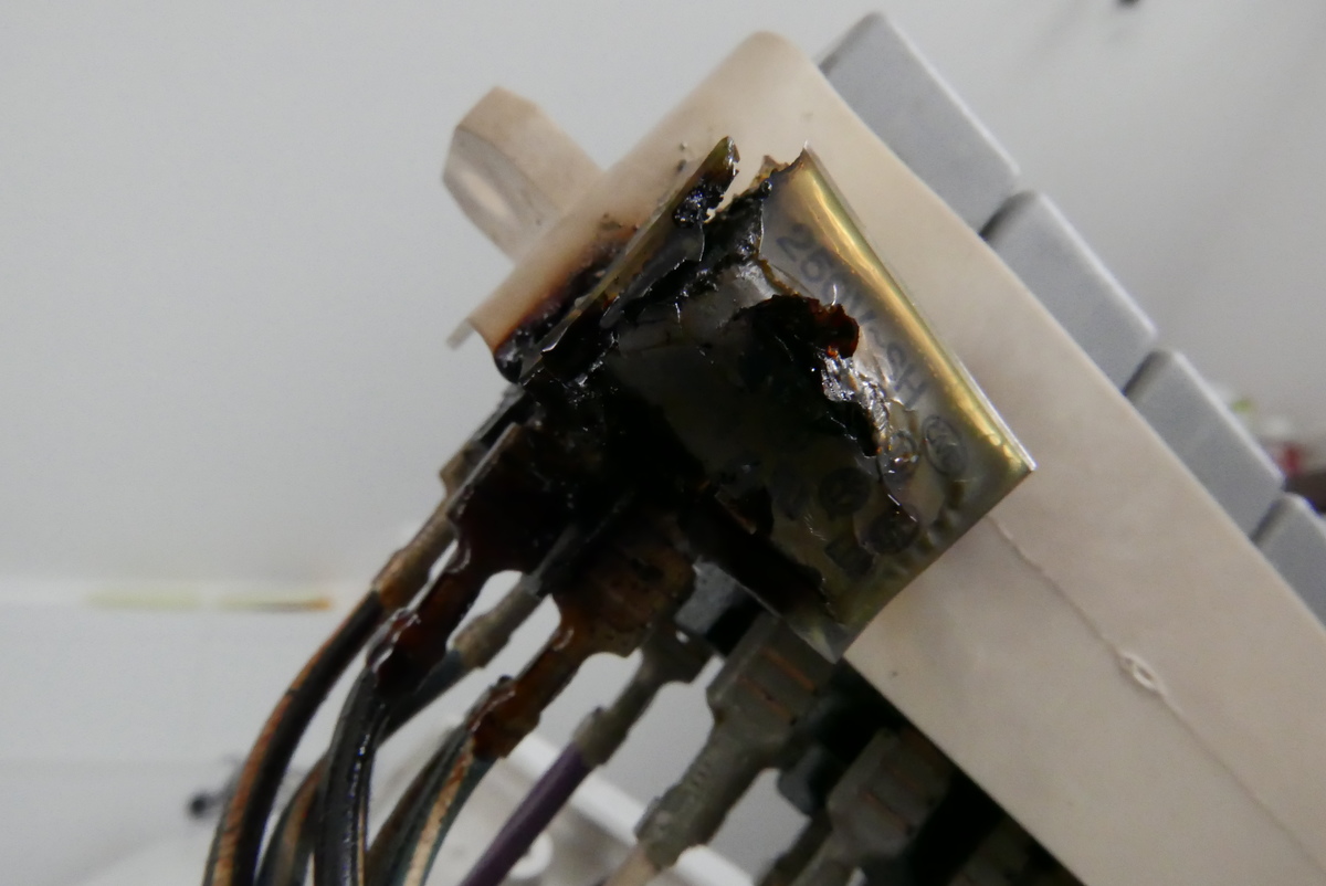

Maschine zerlegt und einen verkohlten Kondensator am Hauptschalter
entdeckt.
Siehe erstes und zweites Bild. (0µ22 X2 250VAC)
Das Teil abgezwickt, Spannung eingeschaltet und Waschgang beendet.
Soweit ok.
Maschine läuft seitdem ohne diesem ominösen Teil.
Ganz normal und ohne Probleme.

Gast #5654573
Martin S. schrieb:
> 1.  Wem dienen diese Entstör-Teile:
>     Der Maschine selber (Funkenfeuer an den Motorbürsten ?) oder der
>     Umgebung, betreffend ungestörter TV/Radio/oder-was-weiß-ich Empfang
Letzteres.

#5654598
hinz schrieb:
>>     Wieso hängt der Funkentstörfilter in manchen Schaltungen ständig am
>>     Netz (also vor dem On-Off), manchmal aber hinter dem On-Off ?
> Man kann glauben der geplanten Obsoleszenz wegen.
Im Prinzip hast Du (TE) noch Glück gehabt. Bei einer Nachbarin
von mir gabs deshalb einen Wohnungsbrand.

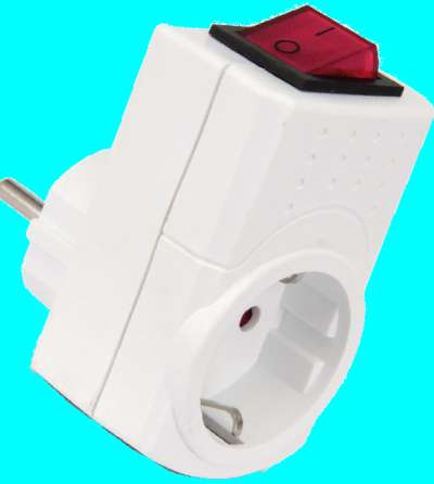

Bin ich zu faul zu, siehe Anhang - habe ich seit ein paar Jahren, wo ich
mal Leistung gemessen und Blindstrom vorgefunden habe.

Gast #5655127
hinz schrieb:
> Meist sind halt billigste Murksschalter verbaut.
Dieser Schuko-3€-Adapter ist schneller ausgetauscht als eine kaputte
Waschmaschine. Es bleibt aber trotzdem das Risiko des obigen
x2-Wimo-Böllers (0µ22 X2 250VAC), der irgendwann beim Waschgang unter
Spannung stehen wird! Heutige x2-Störschutzkondensatoren haben 275V~
oder mehr.

OP #5660022
Hi !
Danke für die vielen Antworten.
Habe nun einen zusätzlichen "Hauptschalter" in die Netzleitung gesetzt,
um bei "Nicht-Betrieb" der Waschmaschine den Funkenstörfilter vom Netz
zu trennen.
Den seinerzeit verbrannten Kondensator (siehe Bilder 1 und 2) habe ich
an gleicher Stelle durch einen neuen ersetzt.
Sollte passen.
Wenn nicht: Ich werde berichten...
