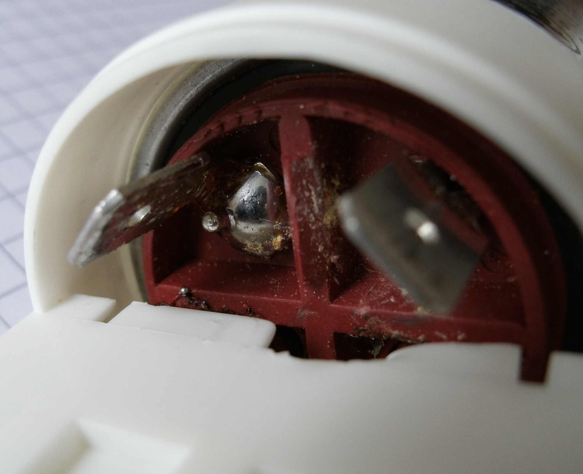

Nach Ersatz durch einen noch vorrätigen recycleten Entstörer konnte ich
mir den defekten genauer ansehen.
Dabei fiel mir auf, dass die Kontakte angelötet sind.
Da ja auch der Strom der Heizung mit ca. 10A über diese Kontakte fließt,
wollte ich einmal fragen, ob hier überhaupt Lötverbindungen zulässig
sind.
Von der Steckermontage kennt man ja: Nicht löten.
Dachte, die Steckkontaktfahnen werden punktgescheißt.
Vielen Dank schon einmal für Eure Antworten.

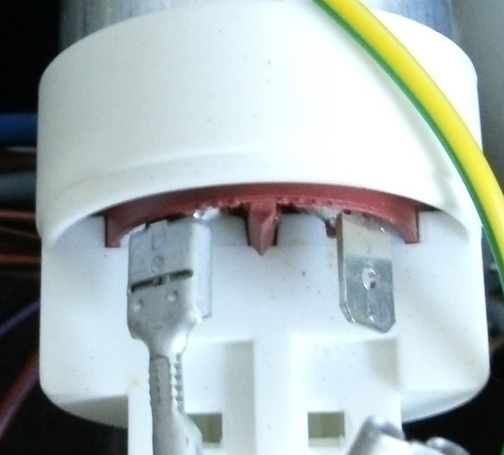

OP #5457626
hinz schrieb:
> Aber sicher doch.
Danke @Hinz, da bin ich ja beruhigt. Habe aber noch ein Bildchen, wo man
den "Lötklacks" noch besser sieht.
Der Entstörer ist ja mit 13-er Zapfen an der Rückwand befestigt, und die
"freitragenden" Kontaktfahnen bekommen beim Schleudern das Gerüttel ja
sicher auch  mit. Dachte, da wird es u. U. Probleme mit der Lockerung
der Kontakte etc. geben.
Ist aber nicht die Ursache.
Einfach Alterungserscheinungen.

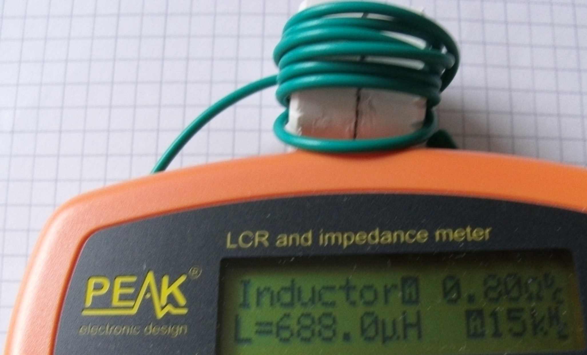

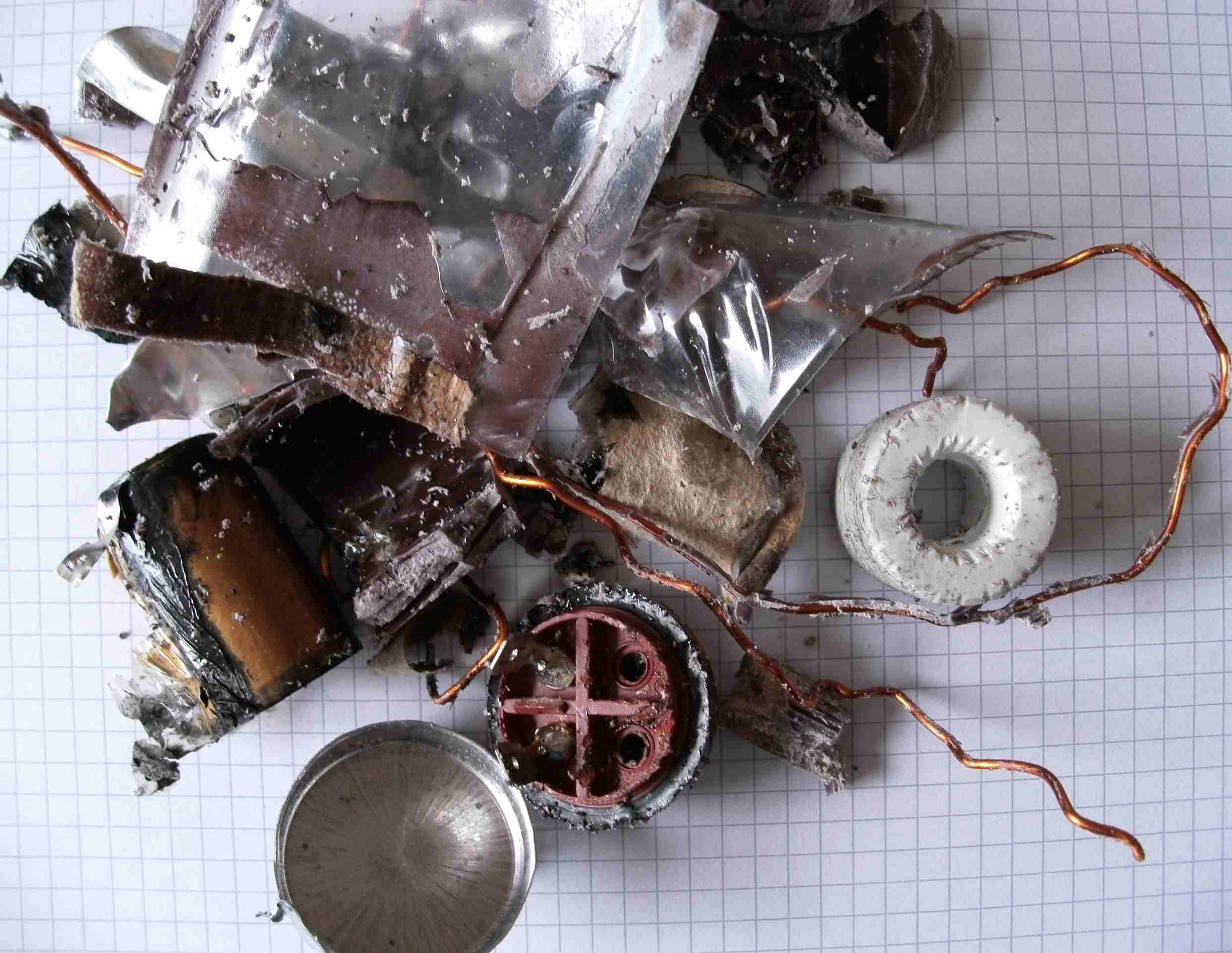

OP #5459040
"...garantiert unzerbrechlich..."
Und so sieht das Ding von innen aus.
Das Einzige, was man wiederverwerten könnte, ist der Drosselkern mit
doch für meine Begriffe "starker" Ringkern-Induktivität.
Mit 10 Windungen pro Seite hatte sie im Original die angegebenen 1 mH
(+- Toleranz).
ciao
gustav
#5624950
> sind.
Lötverbindungen sind dann zulässig wenn ein Lösen der Verbindung
mechanisch zuverlässig verhindert wird, weil z.B. das Lötzinn auf Grund
von strommäßiger Überlastung flüssig wird.
Das kann man intern in einen Gerät z.B. dadurch erreichen , in dem man
die Litze erst durch das Loch der Lötfahne steckt, danach umschlägt und
verdrillt, so das es ohne Verlötung schon nicht mehr abfallen kann. Erst
danach wird verlötet, und hinterher die Lötverbindung mit einen
Schrumpfschlauch geschützt.
Bei Schutzklasse 2 muss dieses Konstrukt noch in einem zusätlich
isolierten Gehäuse befinden und zusätzlich zuverlässig zugentlastet
sein.
Allerdings geht man immer mehr dazu über solche 6,3mm Steckfahnen auf
der Leiterplatte zu vernieten, oder zu verschrauben, wobei dann
sichergestellt sein muss, das sich die Schraubverbindung nicht lösen
kann, und der Kontaktdruck auf die Leiterplatte dauerhaft garantiert
wird. Z,B. durch Zahnscheiben.

Und was zeigen bzw. beweisen uns jetzt die beiden Fotos, außer
Zerstörungswut?
OP #5624968
> Zerstörungswut?
eine der X2-Spezifikation wird bei der Art von Patronen dadurch
erreicht,  dass alles in einem vergossenen Becher montiert wird.
Das habe ich mit der Demontage herausgefunden. Auch, dass die
Y-Kondensatoren als Wickel um den X2 ausgeführt wurden. Und nicht als
separate Kondensatoren. Das Ganze in Isolieröl. Wobei ich nicht weiß, ob
es nicht doch PCB haltig ist.
Würde dies Entstörfilter "diskret" ausgeführt, wären die Abmessungen
deutlich größer und müsste als Platine extra feuchtigkeitsversiegelt
werden.
ciao
