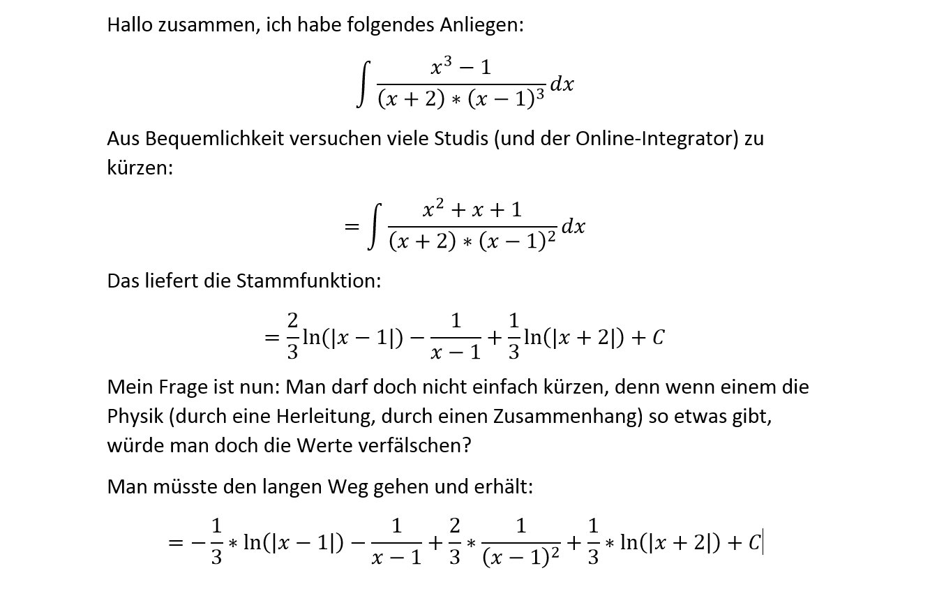

Mathe | Integral mit Partialbruchzerlegung (kürzen?)
#5655204
Die Stammfunktion
ist richtig, egal, ob der Integrand
aus Physik oder der Mathematik stammt. Dessen Zähler lässt sich
faktorisieren in
Davon ist der erste Faktor kürzbar mit einem der im Nenner. Der
Integrand ist (unbestreitbar) identisch mit
rechts dargestellt in partialbruchzerlegter Form.
#5658446
Falls der lange Weg darin besteht, den Integranden zuächst in
und
zu zerlegen, folgen (jeweils nach Partialbruchzerlegung) die beiden Teil
-Stammfunktionen
und
 (hier Integrationskonstanten weggelassen).
Deren Summe ergibt gut verifizierbar wieder die zuerst genannte
Stammfunktion.
