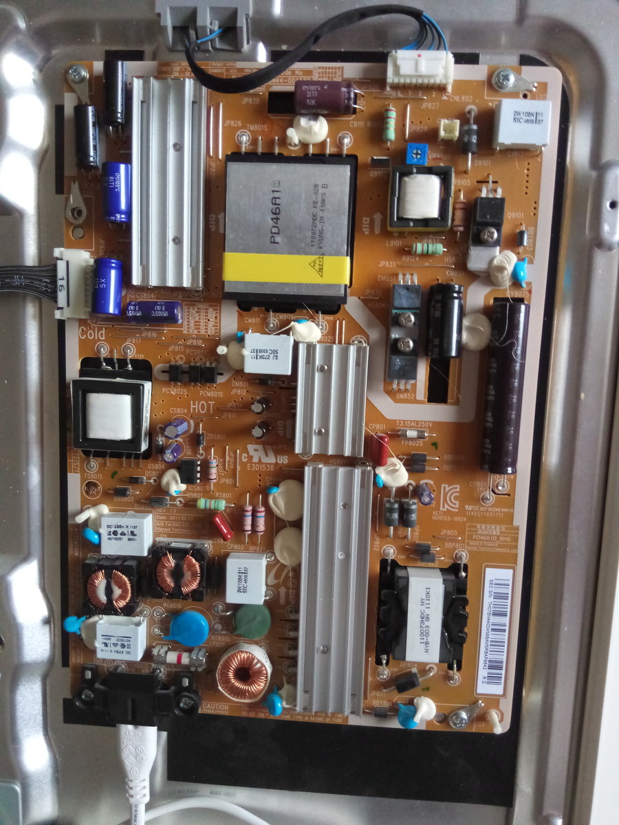

Samsung UE32D6510 vermutl. Netzteil defekt - Fehlersuche
Gast #5655599
Im besagten TV ist ein PD46A1D_BHS BN44-00458B Netzteil.
Der TV geht vom Standby nicht an sondern zeigt durch schnell blinkende
LED einen Fehler an. Laut Erfahrungen ist das Netzteil schuld. Hier ist
jedoch optisch kein Schaden erkennbar. Weiss jeman wo ich z. B. mit dem
Multimeter zu suchen anfangen kann um einen Neukauf zu umgehen? Welche
Teile können verantwortlich sein?MfG
Persönliche Seite #5655616
Meist sind es die Elkos, check mal ob irgendeiner vielleicht bisschen an
der
Stirnseite aufgebläht ist.
Und sei vorsichtig mit dem Netzteil, auch wenn der Netzstecker abgezogen
ist, kann man einen ordentlichen Stromschlag kriegen. Wenn die Elkos
i.O. sind check mal ob das Board kalte Lötstellen hat.

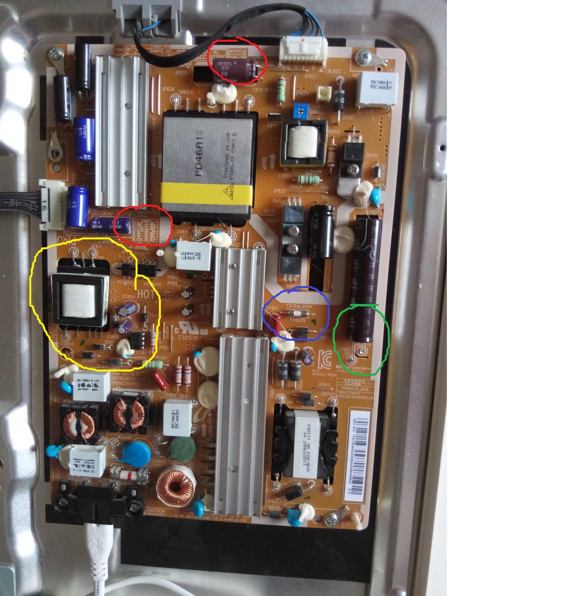

#5655773

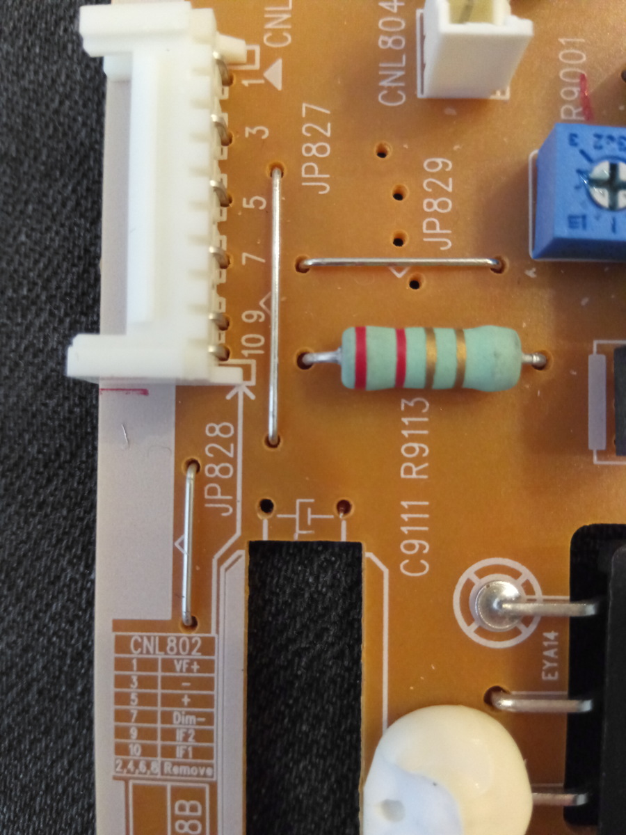

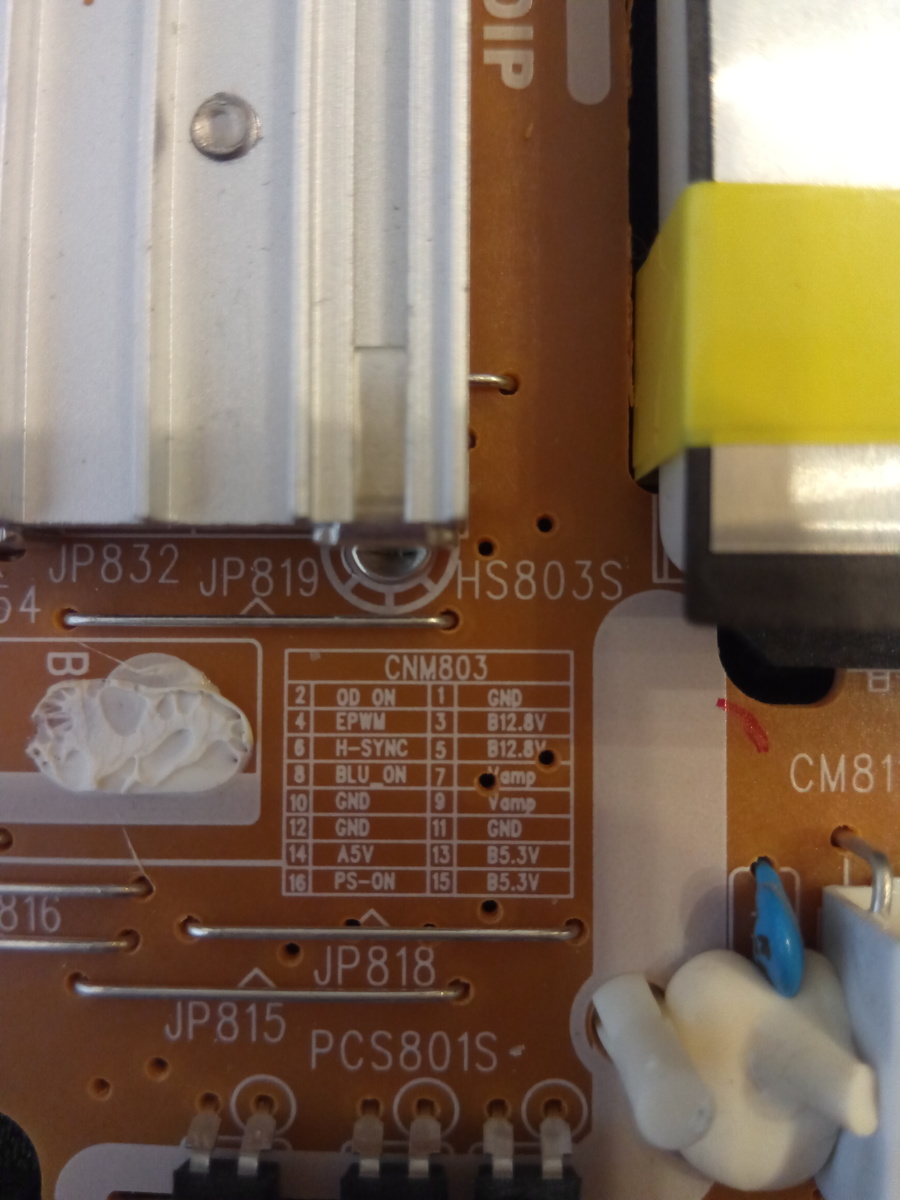

moin,
ist da auf der Platine eine Beschriftung der zwei Kabel? sieht so aus
als könnte in der Nähe der Stecker so etwas ein, mach davon mal ein
gutes Bild.
Glaskugel:
es wird irgendwo 5v? standby geben, und einen Pin der auf diese 5V oder
Gnd gezogen werden muss damit das Netzteil startet.
wenn du das herausgefunden hast kannst du messen ob die Spannungen im
Leerlauf (ohne Tv angeschlossen) allo ok sind.
Übliche Warnung, auf den primären Kondensator ist auch nach Ausschalten
noch 400V, nicht anfassen, das macht klein, schwarz und hässlich. Und im
Betrieb sowieso nichts anfassen, am besten Netzteil ins Gehäuse legen
und am anderen ande der Kabel messen.
- Rot: könnte Belegung der Kabel sein, bitte nachsehen und Bild falls es
so ist
- Grün: PFC Kondensator, da sind bis zu 400V drauf, wenn der entladen
ist kannst du alles anfassen, nicht kurzschließen, dass knallt und gibt
Funken/zerstört die Leitungen.
- Blau: eine Sicherung (nach/vor?) der PFC, wenn keine Spannung mehr am
Kondensator anliegt Widerstand messen, sollte nahe 0Ohm sein.
- Gelb: 5V? standby Netzteil, der Rest ist das "richtige" Netzteil
