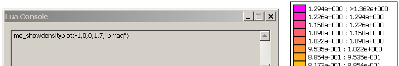

Gast #5656096
Die im Handbuch angegebene Anmerkung zum Kommando mo_showdensityplot
if legendis set to -1 all parameters are ignored and default values are used e.g.: mo_showdensityplot(-1)
ist nicht ganz korrekt.
Die Defaultwerte wie z.B. upper_B/lower_B funktionieren nur dann, wenn
man auch alle Parameter übergibt - selbst wenn sie dann ohnehin
überschrieben werden.
mo_showdensityplot(-1,0,0,1.7,"bmag")
liefert im Beispiel upper_B=1.36 aus der aktuellen Simulation anstelle
der übergebenen 0 bzw. 0 anstelle vom 1.7 für lower_B.
Wie man dabei auch noch die Legende aublendet habe ich jetzt nicht mehr
ausprobiert. Vermutlich geht es nicht.
