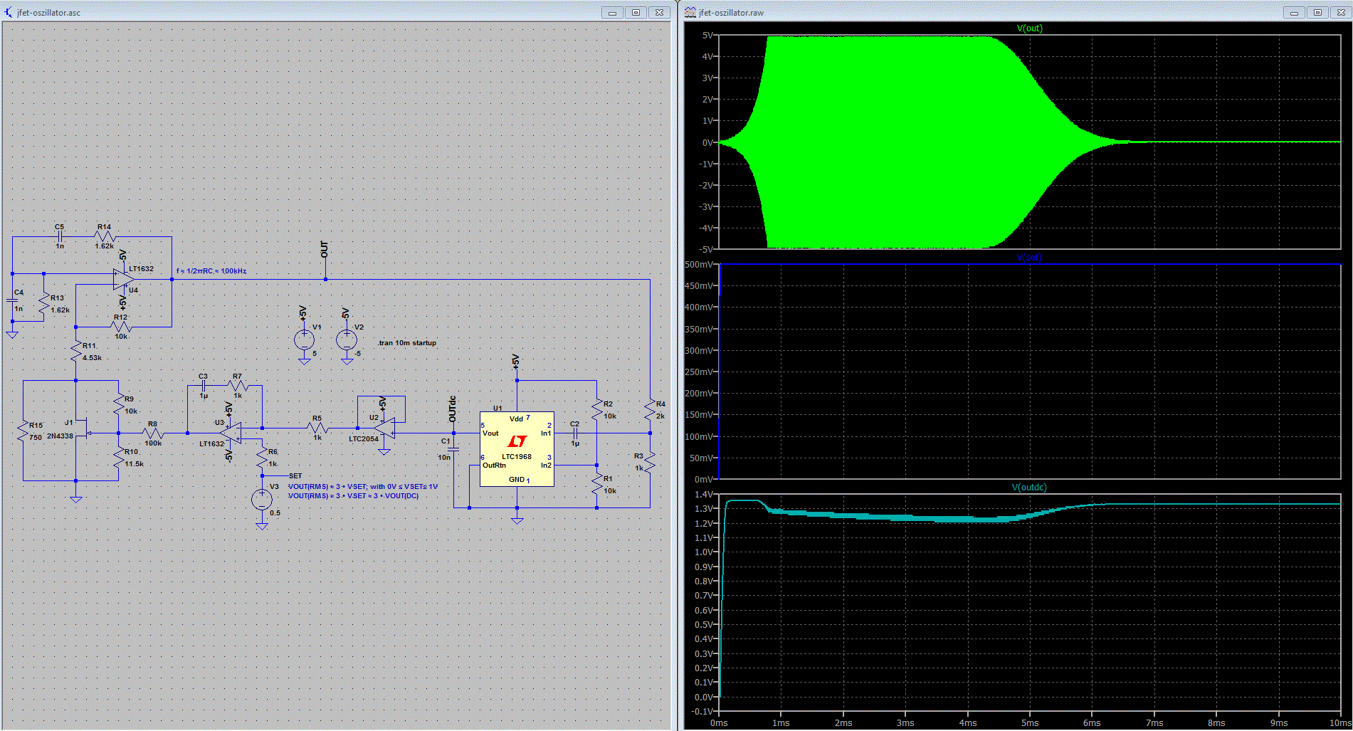

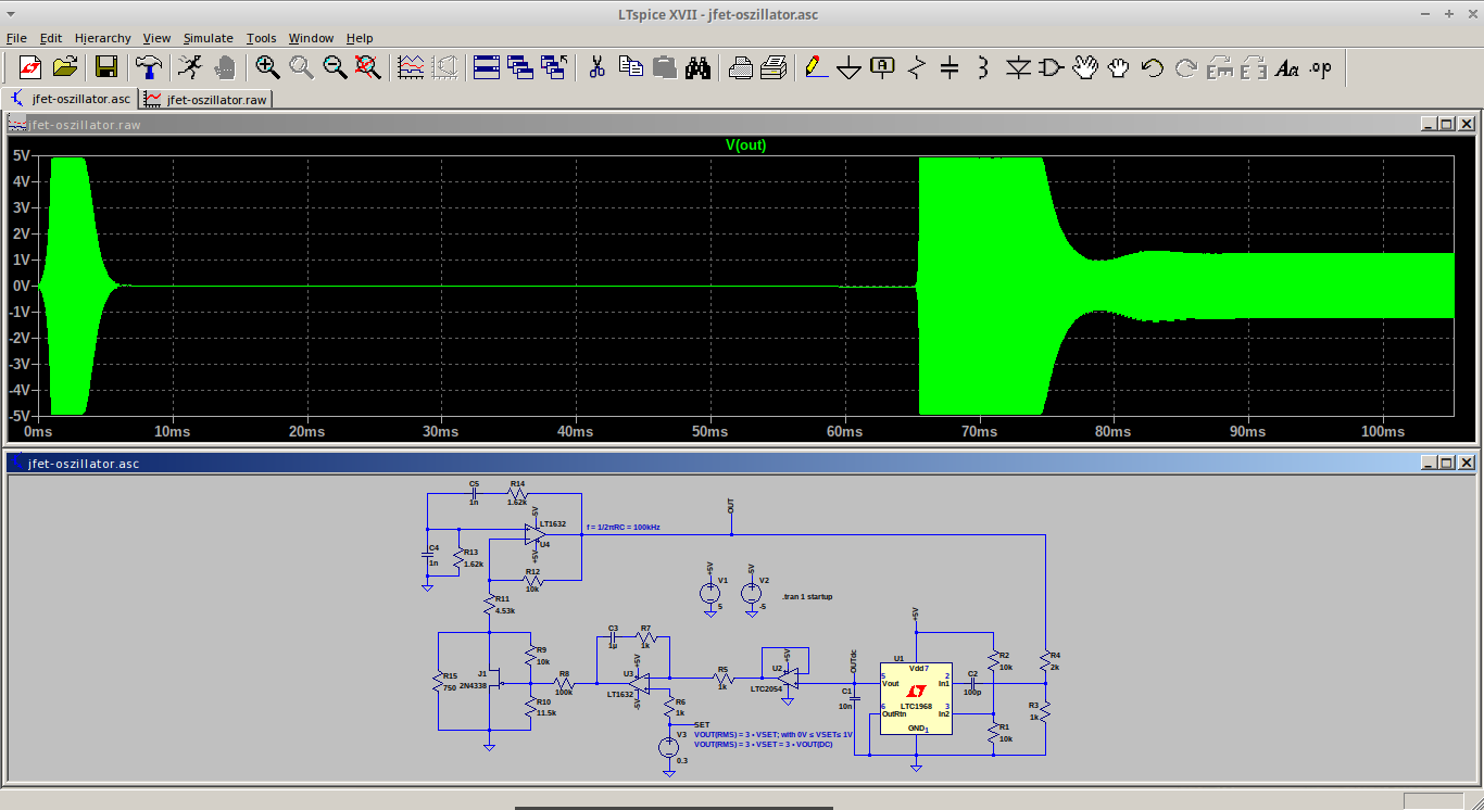

Hallo, ich bin gerade dabei die Oszillator-Schaltung
https://www.analog.com/media/en/technical-documentation/tech-articles/lt-journal-article/05_03-12-LTC1968-Pei.pdf
in LTspice zu simulieren. Leider funktioniert es nicht wie erhofft. Die
Schaltung schwingt zwar an, jedoch ist die Amplitude zu hoch. Zusätzlich
hört das Schwingen wieder auf.
Mir gefällt die Idee dieser Schaltung, da ich vor allem eine stabile
Amplitude benötige. Ich kann den Fehler in meiner Simulation leider
nicht finden. Wäre nett, wenn mir jemand helfen könnte.
Alles Nötige befindet sich im Anhang.
Grüße!
hinz schrieb:
> V_set zu klein?
Vergrößert man die Setzspannung, schwingt die Schaltung länger. Laut
Appnote soll aber gelten: VOUT(RMS) = 3 • VSET; with 0V ≤ VSET≤ 1V und
außerdem VOUT(RMS) ≈ 3 • VSET ≈ 3 • VOUT(DC)
Die Amplitude der Ausgangsspannung lässt sich mit der Setzspannung nicht
einstellen, man hängt immer am Anschlag der Versorgungsspannung. Ich
denke, dass es mit der Verstärkung der Schaltung und damit auch mit dem
JFET zusammenhängt. Bekomme es aber nicht gelöst.

Du bist zu ungeduldig ;-)
C2 braucht eine Weile, um über die hohe Eingangsimpedanz des LTC1968
(lt. Datenblatt 1,2MΩ, in der Simulation scheint sie noch viel höher
zu sein) aufgeladen zu werden. Nimm statt 1µF mal 1nF und erhöhe die
Simulationsdauer von 10ms auf 500 ms.
Im Datenblatt steht auch geschrieben:
Because the LTC1968 input impedance is about 100 times its output
impedance, this capacitor is typically much smaller than the output
averaging capacitor.
