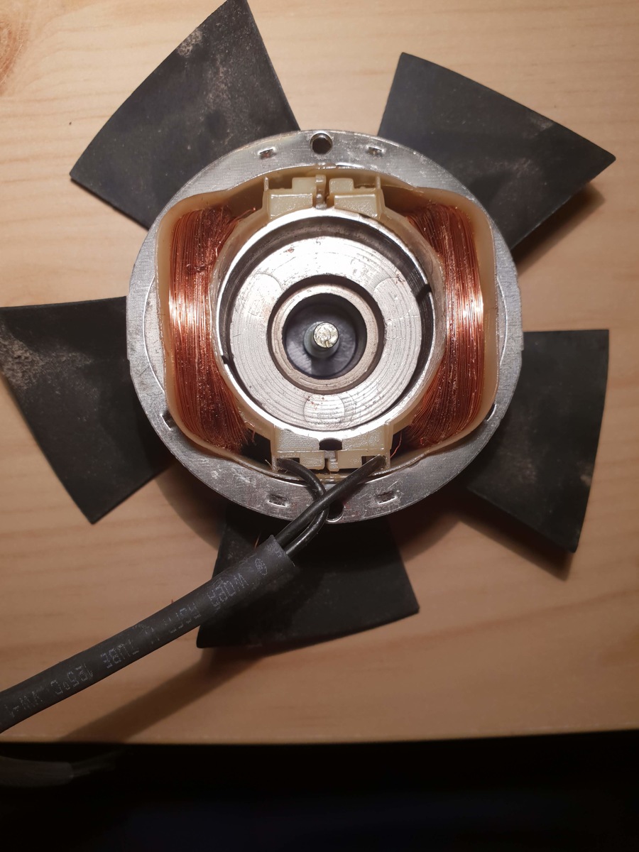

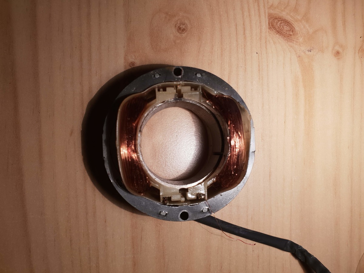

ein Freund von mir hat einen 110V Lüfter aus versehen an 230V
angeschlossen.
Das Ergebnis könnt ihr euch sicher denken und im angehängten Bild
anschauen.
Die Wicklungen sind an verschiedensten Stellen durchgebrannt usw..
Der Lüfter war von Commonwalth Industrial Corp. Model: FP-108EX-S2.
Das ist vorerst aber nur Nebensache.

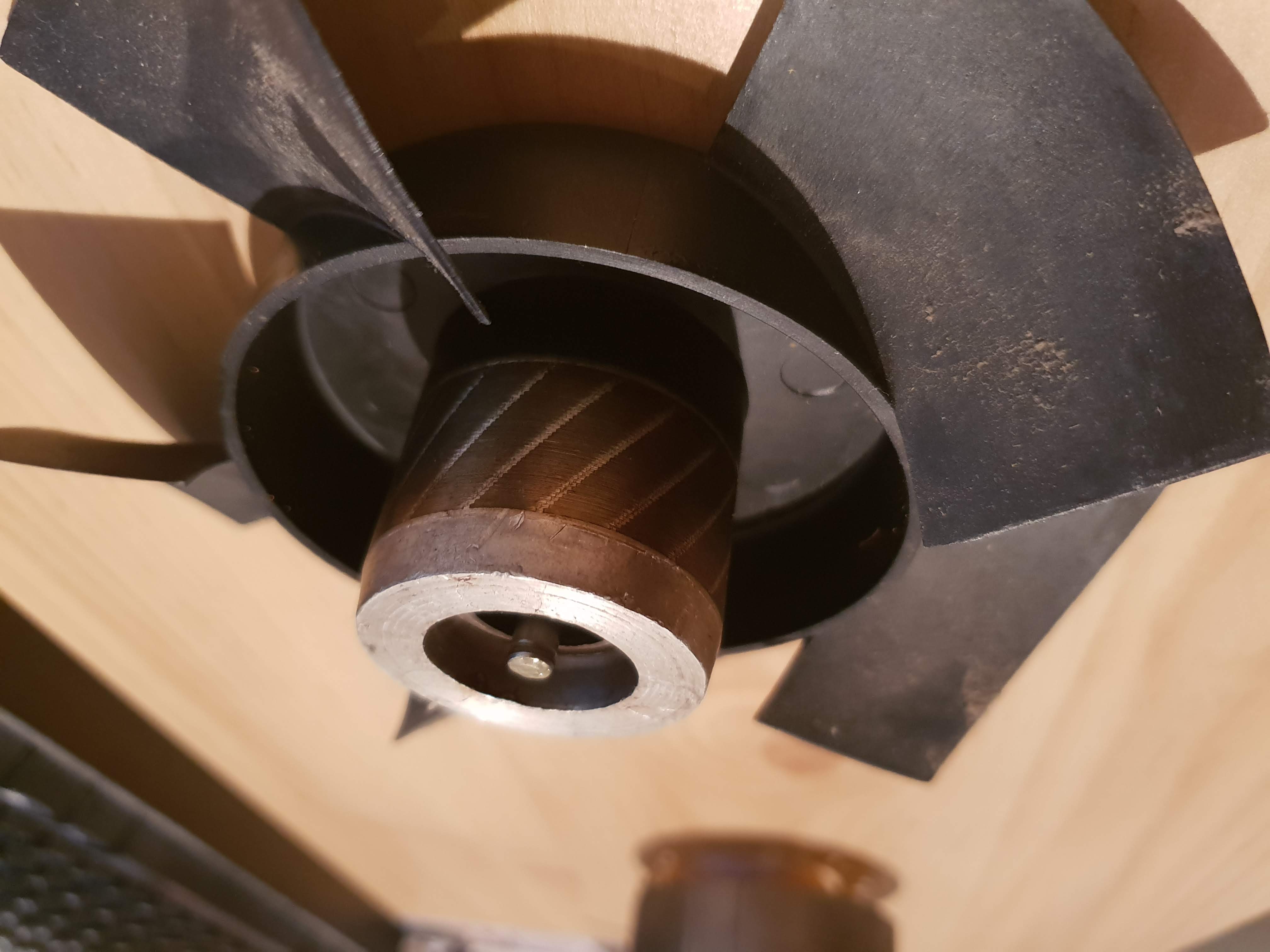

Der Motor ist somit ein Einphasen-Wechselstrommotor.
Der Rotor/Anker ist ein Kurzschlussläufer. (siehe Bild)

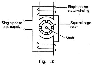

Prinzipschaltbild / Aufbau des Motors ist auch im Anhang zu finden.
Hier aber nun meine Frage:
Wie kann der Motor anlaufen?
Kann mir hier jemand beim Funktionsverständnis auf die Sprünge helfen,
oder hat vielleicht eine gute Quelle fürs Selbststudium die auf diesen
Typ von Motor zutrifft?
