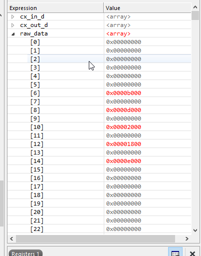

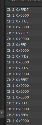

Normal sollten im Array "raw_data" nur 0x00 sein , da der Kanal im
CS42l52 digital gemutet ist. Mit dem Saleae habe ich den I2S Datenstrom
aufgezeichnet und es passt. Der Audiocodec sendet im I2S Format und die
Daten im Kanal 1 sind immer 0(Bild Data_Chan1_LA). Im Array sind die
Daten leider nicht immer 0 (Bild Data_Chan1). Unten ist die ISR mit der
ich die Daten auf die beiden Arrays verteile. Im Errata hab ich nichts
gefunden das der µC hier ein Problem hat.

void SPI2_IRQHandler()
  if(!(half || full))
  if(SPI2->SR & SPI_SR_CHSIDE)
    raw_data2[position2]=SPI2->DR;
    position2++;
    position2 %=1024;
  else
   raw_data[position]=SPI2->DR;
    position++;
    position %=1024;
    if(position == 0)
      full = true;
    if(position == 512)
      half = true;
  else
22
  volatile uint16_t temp = SPI2->DR;
23
