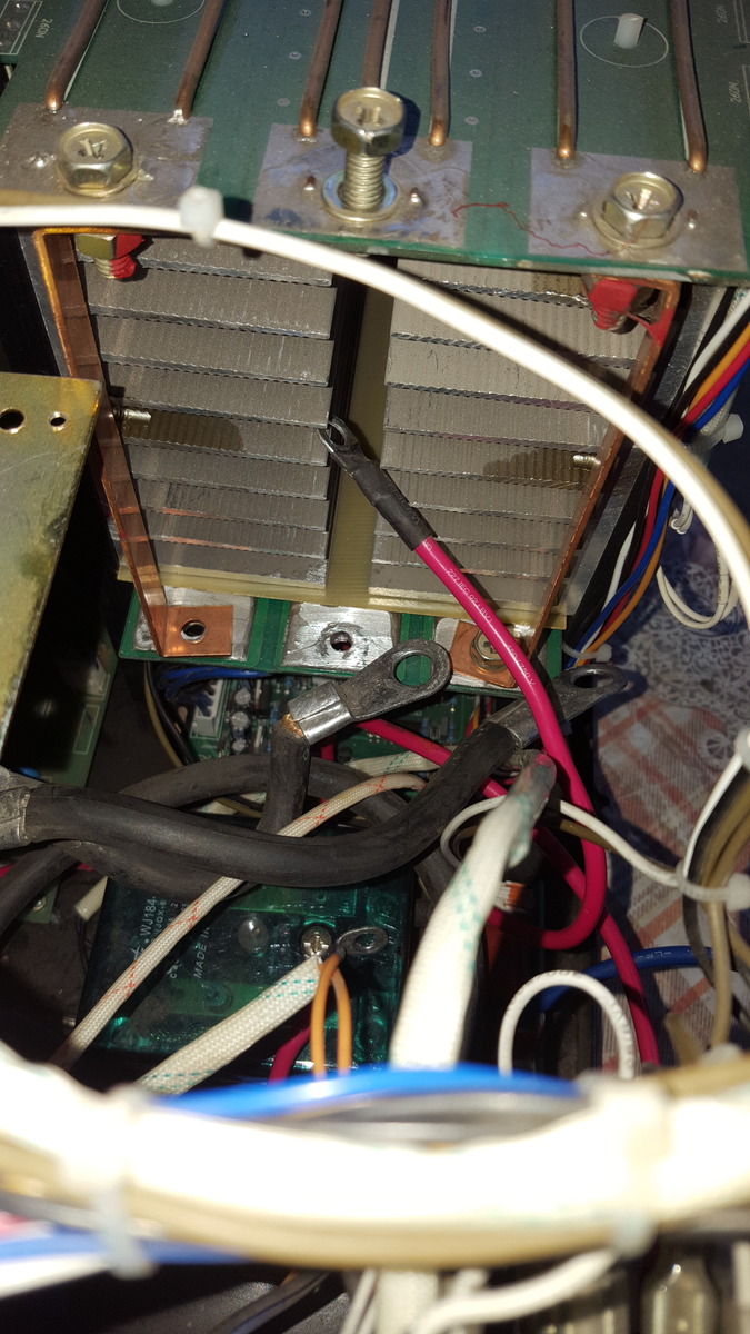

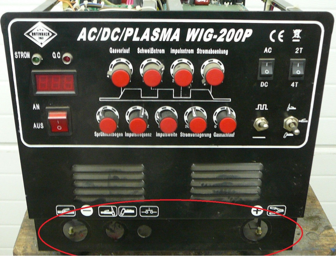

Hallo Leute,
Ich habe diese gerät hier gekauft und möchte ich zusammenbauen.
Vorbesitzer hat leider keine weitere unterlangen oder bilder.
Kann mir jemand von euch vielleicht helfen?
Mir fehlen paar bilder von leitungen zwischen Platinen und Anschussen
auf gehause.Oder noch besser wäre wenn jemand hat welche passende
schaltplan.
Das gerät gibt es unter verschiedene namen auf Markt.Wichtig ist das
front gleich ist. Etwa Rothenbach ,Stahlwerk ...
Danke

Da unten fehlt die HF/HV Zündung und eine Relaisbox um zwischen WIG/MMA
und Plasma umzuschalten. Da werden die 3-4 HF-Trafos in Reihe statt
parallel geschaltet.

#5660332
Kire J. schrieb:
> Gerät ist vollständig.
Eher nicht. Ganz offenischtlich fehlt die Einkoppelspule für die
HV-Zündung, die ist im Kabel zur Frontseite integriert. Und der
rechteckige, recht staubfreie Bereich vorne sieht so aus, als würde da
die Platine mit der dazugehörigen Steuerung (Trafo, Funkenstrecke, ...)
fehlen.

OP #5660594
@Autor: Georg A. (georga) :
Wie gesagt auf bild wo das gerät seitlich abgebildet ist sind nicht alle
teile da!
Aber jetzt ist das gerät volständig!
Fehlt nur noch das ich  kabeln auf richtige Stelle anschliese.

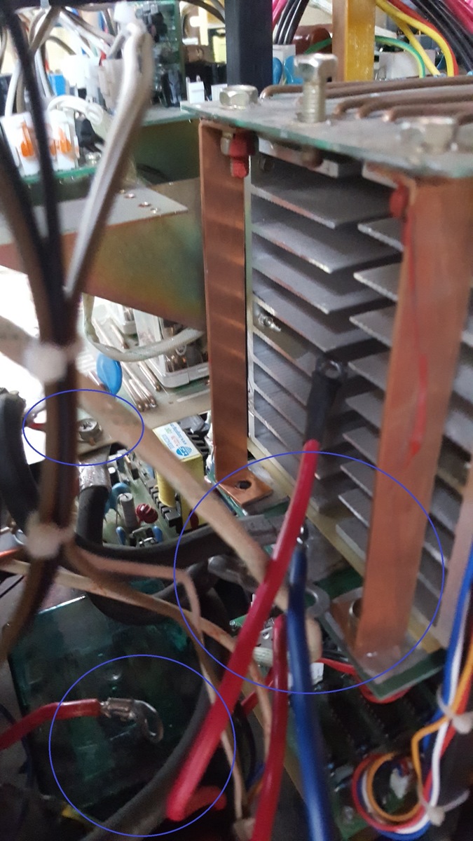

Moderator Persönliche Seite #5661545
Sorry für die Verzögerung, ich war am WE unterwegs.
Ich habe damals mal für jemanden Fotos gemacht. Ich suche die nachher
raus.
Ich kann auch nochmal speziell Deine Stellen fotografieren, das kann
allerdings noch ein paar Tage dauern, da ich gerade zwei neue Maschinen
aufstelle und einrichte.

Moderator Persönliche Seite #5672857
Hallo!
Sorry für die späte Antwort - wir waren über die Feiertage bei Freunden.
Ich hab Dir mal einige Bilder an Deine hier hinterlegte E-Mail-Adresse
geschickt. Sind leider noch mit dem alten Smartphone gemacht, daher
nicht ganz so hochauflösend, aber die Verkabelung etc. sollte man
erkennen.
Wenn Du noch weitere benötigst: schreiben :-)
