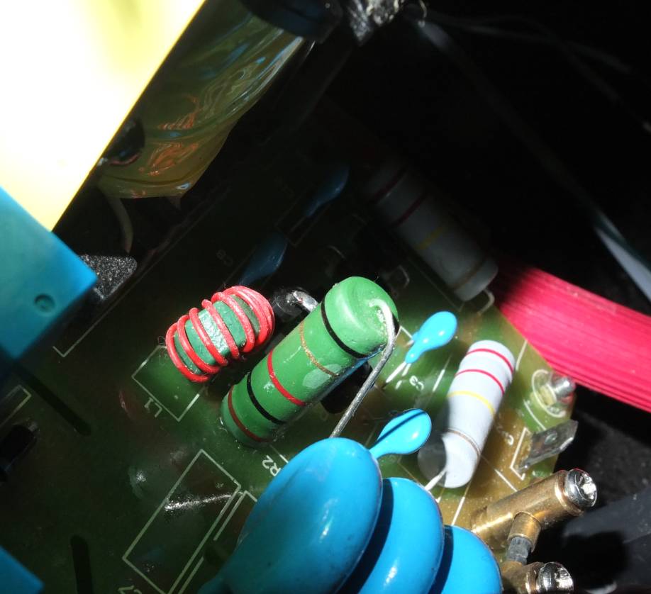

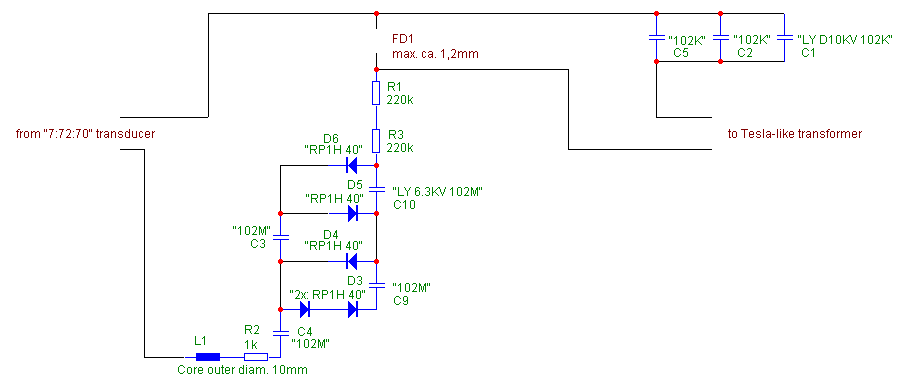

mein Plasma-Kombigerät zündet praktisch gar nicht mehr und ich hoffe,
dass ihr mir helfen könnt! Im Anhang habe ich den relevanten Teil der
Schaltung als Plan sowie ein paar Fotos hinzugefügt.
Das Gerät ist ein "Stahlwerk AC/DC 200 Puls mit Plasma".
Die Zündleistung war schon immer nicht berauschend, aber da ich bisher
nur WIG geschweißt habe, war das kein großes Problem. Nur jetzt im
Plasmabetrieb haben die Zündfunken einfach nicht genug Kraft, um einen
brauchbaren Ionisationskanal zu bilden. Frei in Luft ist die maximal
überbrückbare Strecke ca. 3mm vorne am Brenner - andere Leute haben vom
5- bis 10-fachen berichtet?

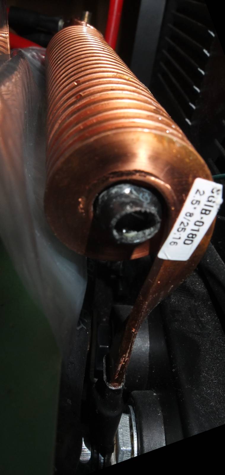

Ich habe schon viel gesucht und mich schlau gelesen... Was ich gar nicht
verstehe, ist, dass der Kern der Einkoppelspule (deren Sekundärspule im
Schweißbetrieb auch die 200A DC tragen muss) ferromagnetisch ist; das
ist bei allen Teslatransformatoren anders. Ich kann lediglich vermuten,
dass so versucht wurde, die geringe Sekundärwindungszahl von 25 besser
nutzen zu können...?

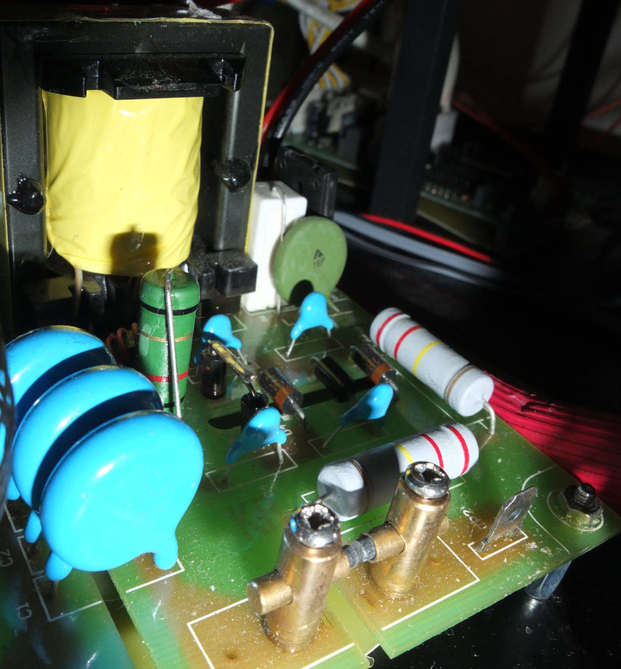

Zum Teilschaltplan:
Die Kondensatoren C1, C2, C5 sind identisch. Außendurchmesser ca. 18mm.
Im Layout ist noch Platz für einen vierten gleicher Größe vorgesehen,
der aber nicht bestückt ist.
Die Kondensatoren C3, C4, C9, C10 sind untereinander auch identisch.
Außendurchmesser ca. 6mm.
Die Spule L1 ist auf einen Kern mit Außendurchmesser ca. 10mm, Höhe ca.
5mm gewickelt, 11 oder 12 Windungen.
R2 hat eine grüne Grundfarbe (stehend auf dem PCB) und knapp 1kOhm.
Die Leistung wird zugeführt von einem Hangsing-Übertrager mit
Wicklungsverhältnis 7:72:70, wobei ich den noch nicht ausgelötet hatte,
um seine Verschaltung zu ermitteln. Aktuell liefert er offensichtlich
noch genug Leistung an die Kaskade, um ca. 1,2mm Zündstrecke zu
überbrücken. Über 1,3mm schafft er allerdings nicht (nicht lachen bitte,
ich weiß, dass Teslaspulenbauer weit höher liegen...). Die Funkenstrecke
war vom Hersteller aber auch so klein eingestellt.
Die Primärwicklung der Einkoppelspule hat 16 Windungen. Da vermutlich
die Resonanz nicht zum Sekundärkreis passt, habe ich bereits viele
verschiedene Primärwindungszahlen ausprobiert; bei 6 Windungen habe ich
derzeit die besten Ergebnisse - allerdings leider immer noch unbrauchbar
im Plasmabetrieb.
Meine Frage ist, was ich zur Verbesserung der Zündleistung tun kann,
außer alles neu zu entwickeln. Ich würde mich sehr über hilfreiche
Beiträge freuen!

So ähnliche Teile hatte ich schon paar mal zur Reparatur. Prüf mal die
blauen dicken Kondensatoren (so 1nF jeder), dann die Dioden und die
kleineren Kondensatoren. Wenn der Übertrager nicht weggeschmolzen ist
(ja hatte ich mal!), dann sollte der ok sein. Dann solltest du die Teile
am Eingang des Übertragers prüfen. Der geht über Relais an die H-Brücke
oder so ähnlich. Hatte mal ein Relais mit hohem Übergangswiderstand und
defekter Ansteuertung...

Ein wesentliches Bauteil dabei ist die Funkenstrecke FD1.
Wenn deren Durchschlagspannung zu gering ist, z.B. weil der Abstand
zwischen den Elektroden zu klein ist, oder diese scharfe Kanten haben,
dann wirkt sich das unmittelbar auf die Höhe und Energie des
Zündimpulses hinter dem Tesla-Trafo aus.
Im Übrigen ist eine Entladung in Argon wahrscheinlich leichter zu zünden
als in Luft.
P.S.:
Ausserdem fehlt da eine Verbindung.
Wahrscheinlich vom unteren Ende  des C9 zu der oberen Speiseleitung (FD1
und die HV-Kondensatoren).
Gewöhnlich sind diese Spannungsvervielfacher so aufgebaut:
https://de.wikipedia.org/wiki/Hochspannungskaskade

Die Verbindung im Schaltplan hatte ich versäumt einzuzeichnen und hole
das hiermit nach. Gegenüber der Hochspannungskaskade in der Wikipedia
hat Fa. Stahlwerk die Dioden umgedreht. Das ändert nur die Polarität,
sollte doch eigentlich gleich gut funktionieren, richtig?
Ich habe mal die Primär- und Sekundärinduktivität der Einkoppelspule mit
Hilfe eines bekannten 100nF-Kondensators gemessen (Resonanz ermittelt
bei schwacher Energiezufuhr über temporäre 3. kurze Wicklung, gemäß
einer Beschreibung von www.hcrs.at):
Primär (16 Windungen) hat 12,5µH
Sekundär (25 Windungen) hat 20,5µH
Darüber habe ich zurück die Kapazität der 3 dicken blauen Kondensatoren
gemessen: alle ziemlich genau 1nF. Alle 3 parallel am Primärkreis
ergeben dort eine Resonanzfrequenz von 832kHz.
Die Funkenstrecke hat nur die rechtwinkligen Kanten an den zylindrischen
Graphitelektroden.
Kann ich nicht annehmen, dass alle übrigen Bauteile ordnungsgemäß
arbeiten, wenn dort Funken überspringen? Ich meine, weil bei gezündetem
Funken doch nur der Stromkreis aus Primärspule, 3*1nF und Funkenstrecke
relevant ist. Die Funkenstrecke ist doch wie ein Kurzschluss zu
betrachten, wenn sie gezündet hat, oder? Wenn die Kaskade, der
Übertrager oder dessen Ansteuerung defekt wären, würde doch an der
Funkenstrecke gar nichts passieren? Oder erwartet ihr, dass dort
erheblich häufiger als (subjektiv) 80Hz Überschläge auftreten müssten?
Ein einziger genügt doch theoretisch zum Zünden des Lichtbogens am
Brenner, die Hochfrequenz zur Luft-Ionisation muss doch durch
Schwingkreise entstehen, richtig?
Meint ihr, dass die Schaltung vom Hersteller eigentlich hinhauen müsste?
Die recht große Luftstrecke am Brenner kommt doch auch mit dem
Schlauchpaket beim besten Willen nicht in die Größenordnung der
rechnerisch nötigen 1,8nF (ich kann bisweilen leider Schlauchpaket und
Messgeräte nicht zusammenbringen), d.h. man erhält keine Resonanzdeckung
und folglich keinen guten Energietransfer à la Tesla? Oder soll die
Einkoppelspule etwa nach einem anderen Prinzip arbeiten?
> Graphitelektroden.
Graphit wäre allerdings sehr kontraproduktiv, weil dessen hoher
Widerstand die Schwingungen dämpft.
Mit dem von dir geschildertem Übertrager kannst du allerdings keine
großen Schlagweiten erwarten. Das ist wohl auch gar nicht beabsichtigt.
Durch die Sekundärwicklung eines Teslatrafos hingegen kann nicht der
hohe Schweisstrom fliessen, sondern da wird eine Hilfselektrode nötig
sein.
Wo befinden sich denn überhaupt die zur Zündung benötigten Bauteile?
Der HF-Strom sollte nicht durch meterlange Kabel fliessen, sonst
bestimmt am Ende deren Kapazität und Induktivität den Schwingkreis.
Auch werden solche Leitungen vermutlich keien HF-taugliche Isolation
haben, sondern eine starke Dämpfung verursachen.
OP #4781736
es sieht für mich wie Graphit aus, vielleicht ist es auch etwas anderes.
Die Bauteile befinden sich im Schweiß-Plasma-Gerät. Es folgen je 3 Meter
Brenner- und Massekabel, garantiert nicht speziell HF-Isoliert...
Ich seh' schon, ich habe wohl falsch angenommen, das Prinzip der
Teslaspule sei hier beteiligt. Hatte mir so ausgesehen, wegen
Funkenstrecke und HV-Kondensatoren. Jetzt wird mir auch langsam klar,
was genau gegen ein Kombigerät spricht: diese Zündschwäche!
Im Plasmabetrieb muss der Ionisationskanal nunmal in Luft entstehen
(sogar an der Düse, wo mit hoher Geschwindigkeit Pressluft austritt).
Mit der Schaltung vom Hersteller habe ich zwar Funkenschläge dort, aber
einfach zu schwach, um richtig zu zünden. Wahrscheinlich muss ich
wirklich einfach eine wesentlich stärkere Zündschaltung einbauen. Da
hier offenbar keine Resonanzfrequenzgleichheit (Primär/Sekundär) nötig
ist, heißt das im 1. Schritt: erhöhe oder vervielfache die Kapazität C1,
C2, C5... Ich hoffe, damit weiter zu kommen. Vielleicht hat der
Hersteller den vierten 1nF-Kondensator ja nur weggelassen, um etwas mehr
Profit zu machen...
