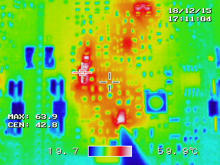

Kanal 1 ist vollkommen übersteuert. Es macht keinen Unterschied ob 50R /
AC / DC beim Kanal eingestellt wird.
Nur wenn man den Kanal auf GND stellt wird die Linie sichtbar.
Wenn nicht GND gedrückt wird ist der Kanal nicht sichtbar und hängt
immer am oberen Displayrand (außerhalb des Sichtbereichs).

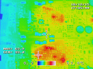

Es wurden Thermobilder gemacht und herausgefunden das der JFET PMBFJ620
am Eingang bei Kanal 1 wesentlich wärmer ist als in Kanal 2.
Weiterhin wird bei Kanal 1 an dem Analog Devices MSOP an Pin6 -5.17V
ausgegeben bei Kanal 2 -1.5V.

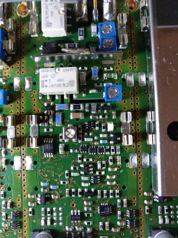

Am Ausgang des Relais (Pin zwischen dem blauen 1206er 1Meg (Kanal 1:
463k ) und dem scharzen 1206er 120k (Kanal 1: 113k)) liegen bei Kanal 1
-2.4V an bei Kanal 2 0V.
Die Widerstandswerte sind bei Kanal 1 abweichend von denen als bei Kanal
2 solange diese in der Schaltung sind.
Hat jemand eine Idee / Ansatz was ggf. falsch läuft?
Oder muss ich jetzt mir die Arbeit machen und alles durchklingeln und
die Schaltung nachzeichen?
Du bist doch in der komfortablen Situation, dass du hier mehrere
gleichaufgebaute Schaltungen hast (Kanal 1..4).
Ich würde an den defekten und einen funktionierenden Kanal erstmal die
gleichen DC- Eingangssignale anlegen, exakt die gleichen Einstellungen
für die beiden Kanäle vornehmen (Y-Ablenkung/DC-Kopplung/1M/...) und
dann Vergleichsmessungen machen.
Aufpassen, dass man beim Messen nicht mit der Messspitze abrutscht und
Kurzschüsse erzeugt!
Oh scheisse, so früh am Morgen. Hast du ja schon gemacht.
Dann halt von dem Punkt aus, an dem Differenzen auftreten lokal
Schaltungsteile rauszeichnen und Bauteilfunktionen ermitteln.
Was ist das für ein AnalogDevices Teil?
Kann man an dem Messpunkt, an dem die Unterschiede zw. dem
funktionierenden und dem def. Kanal auftreten, durch Einstellungen der
Parameter am funktionierenden Kanal irgendwelche Spannungsänderngen
feststellen?
Z.B. bei Änderung der Y-Ablenkkoeffiezienten, der Y-Position, der
Bandbreitenbegrenzung, AC/DC Umschaltung...
Reagiert die angezeigte Linie des def. Kanals überhaupt nicht auf
Änderungen der Kanaleinstellungen?
