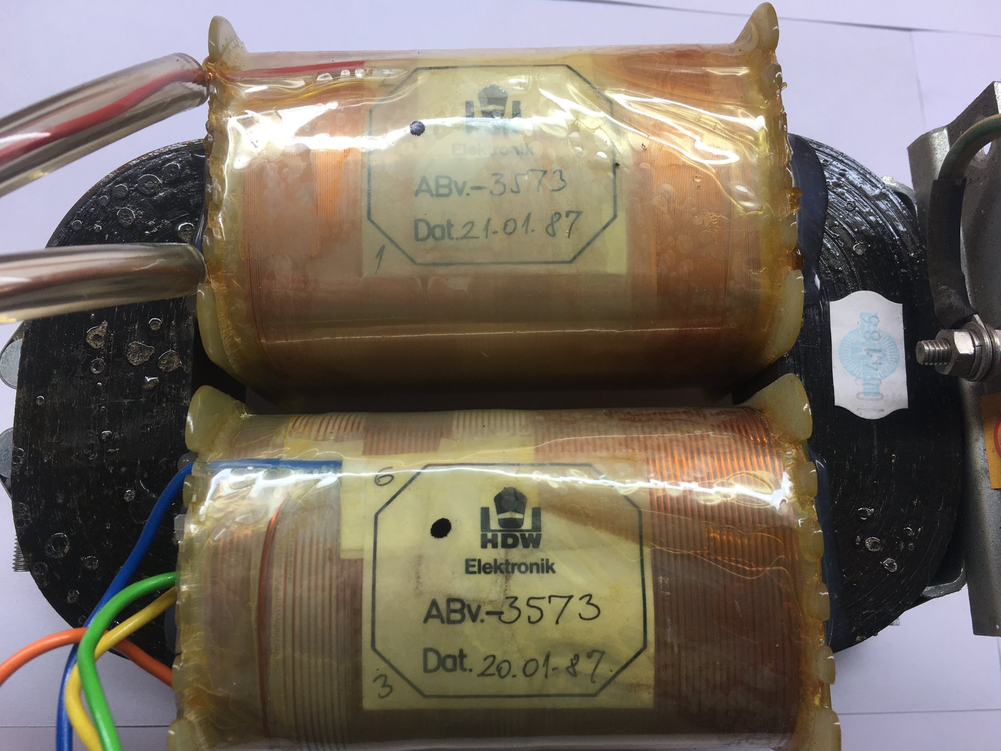

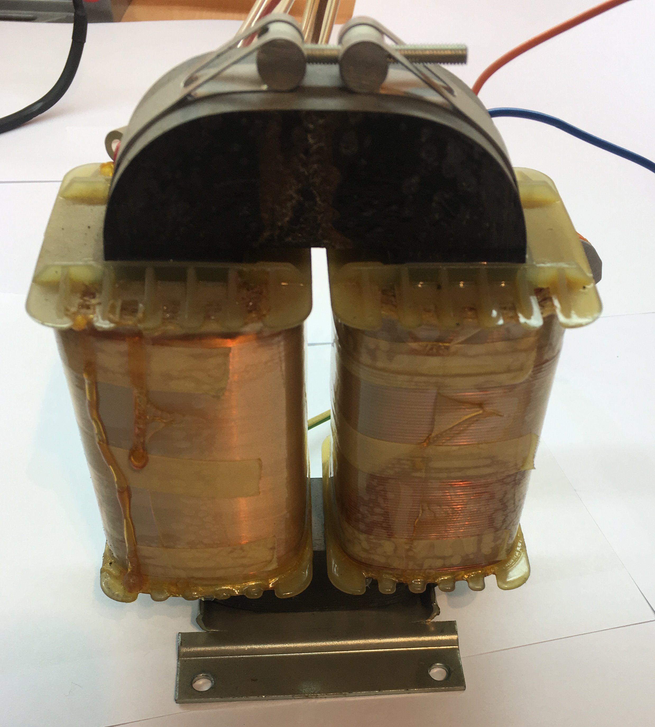

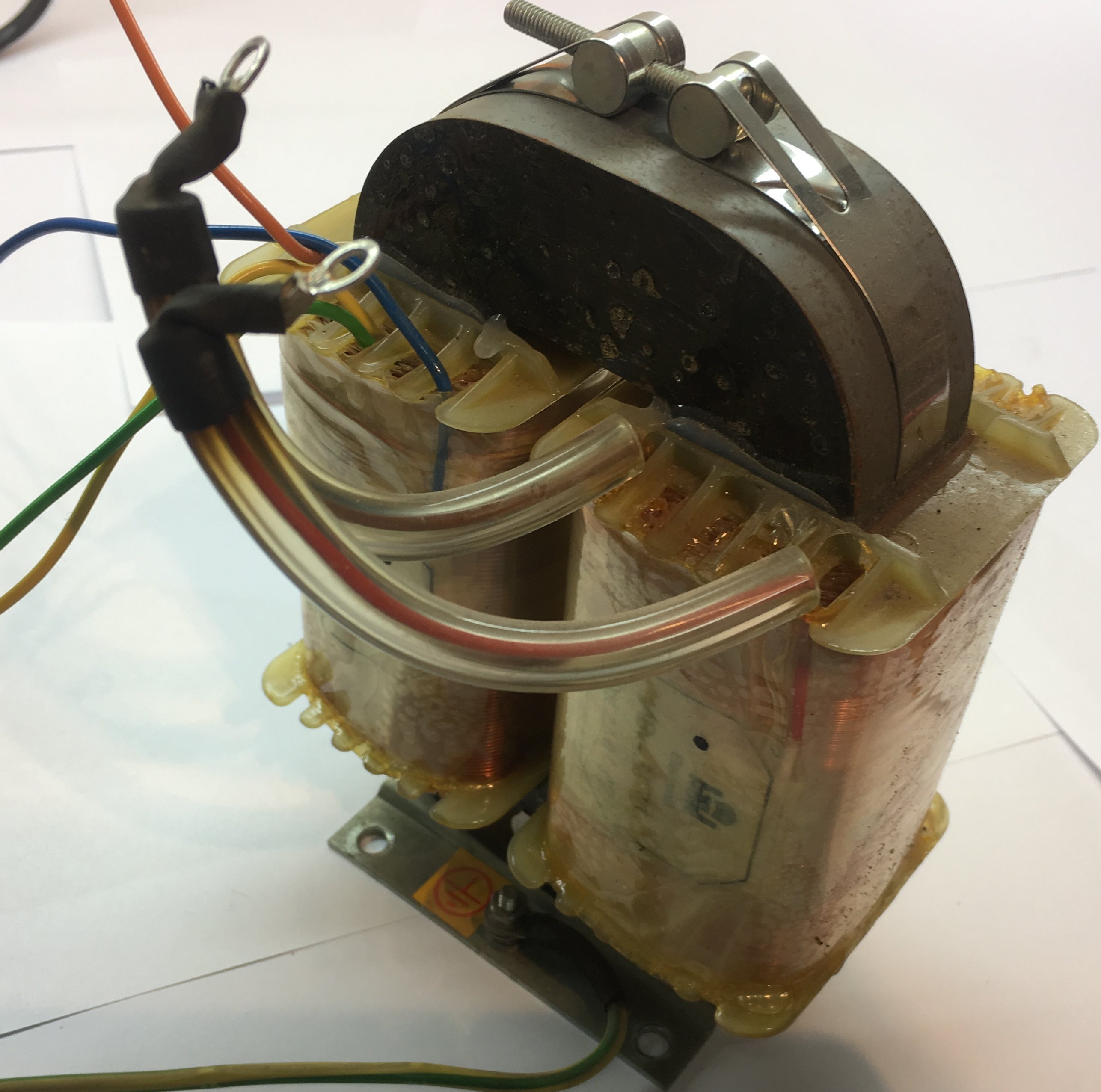

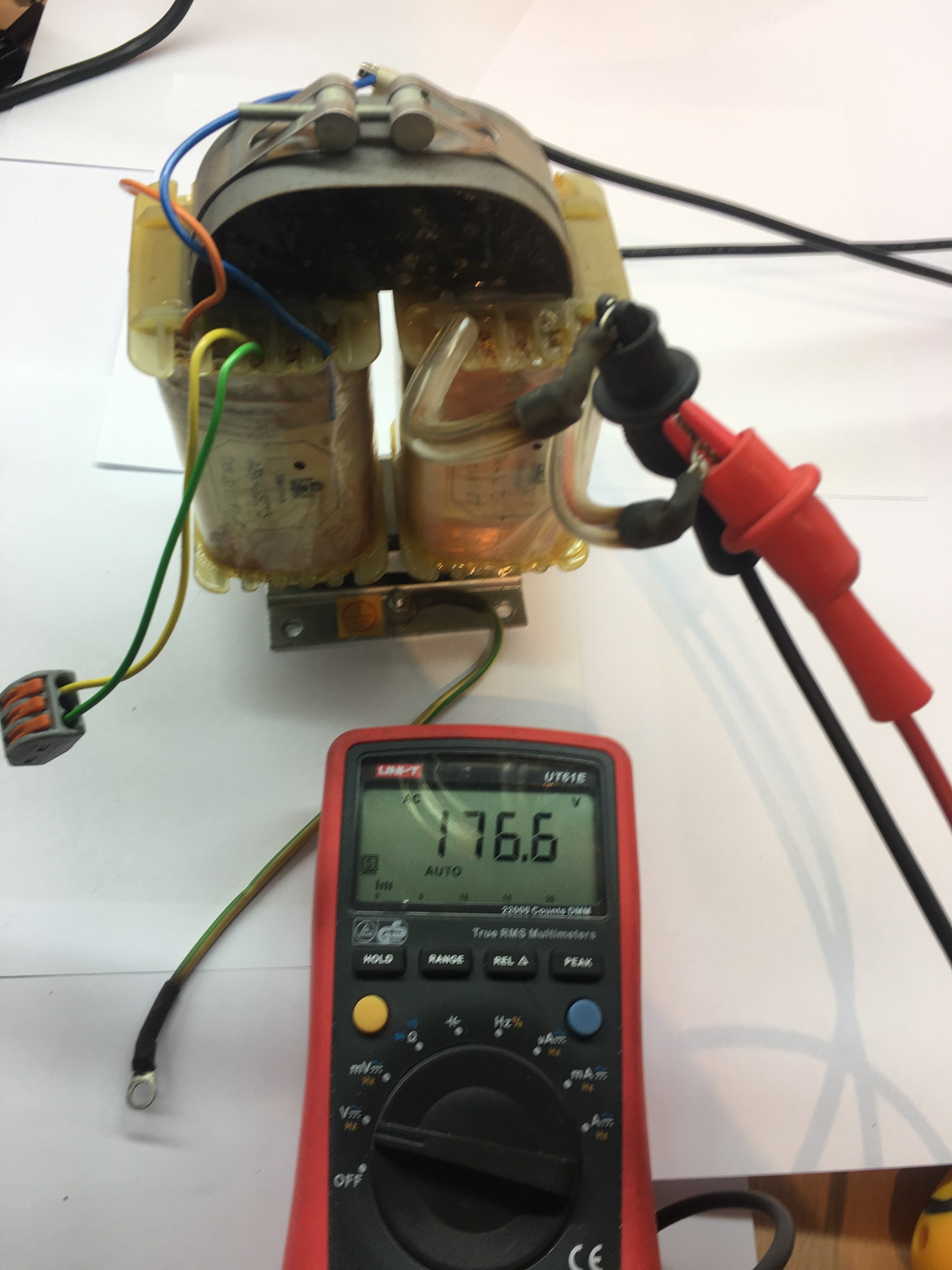

ich biete hier einen 50Hz Hochspannungstrafo an. Er liefert an 13V
Eingangsspannung 177V. An 230V sind das ungefähr 3,1kV Leerlaufspannung.
Die Leistung ist unbekannt. Der DC-Widerstand der Sekundärwicklung
beträgt 600 Ohm.
Der Trafo hat zwei gleichartige Primärwicklungen für 115V und 230V
Netzspannung. Ich werde ihn nicht an 230V testen. Das ist mir bei der
Leistung zu gefährlich.
Er stammt aus dem selben Gerät wie der hier
[Beitrag "[V] HV Kondensator 4x24µF 3kV (PCB frei)"] angebotene HV
Kondensator.
Gewicht: 4kg
Preis: 25€ zzgl. 6€ Versandkosten.
Bei Interesse bitte eine PN an mich. Bitte direkt die E-Mailadresse
mitsenden, auf die ich antworten kann.
> beträgt 600 Ohm.
HDW Elektronik? Das kenn ich irgendwie . . . ;-)
Wenn man Pi mal Daumen je 5% Verluste auf Primär- und Sekundärseite bei
Nennlast einrechnet, hat das Ding ca.
Ps = U^2 / R = 150V^2 / 600R ~37,5W
-> P ~ 20 * Ps ~ 750W
https://www.mikrocontroller.net/articles/Transformatoren_und_Spulen#Leistung
#5662135
An sich nachvollziehbar, kann aber nicht ganz hinkommen, weil:
Luca E. schrieb:
> Gewicht: 4kg
Ein deutlich optimierterer (ausgequetschter) 400VA Steuertrafo wiegt
bereits 5 kg.
https://www.block.eu/de_DE/produktvariante/ste-4002324/
Zudem halte ich 37,5W Verlustleistung bei Nennlast allein für die
Sekundärwicklung für sehr hoch.
