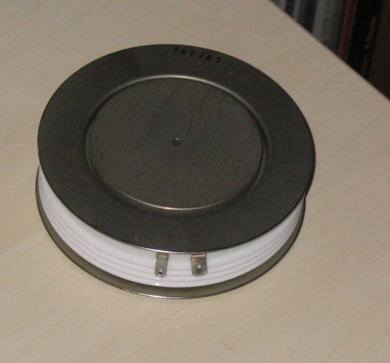

sooooo, habe mal eben schnell Pfottos gemacht....
In den Datenblaettern von den Link nach Infineon steht (dank an
johnny.m), dass das Teil nicht ein Kilo sondern knapp 2 kg wiegt
(1850g), der Anpressdruck fuer die Kuehlkoerper liegt bei 45...65 kN
(=4,5t...6,5t).
Nur anhand der Bauform/Groesse sollte der thyristor mal 3000V bis 6000V
schalten koennen bei Stromstaerken von 2600A bis 4600A. Aber die 4.
Antwort im Thread von Pieter steht mit 1600V und 3300A dagegen. Egal,
sind mehr als 5200kW schaltbare Leistung, braucht man nicht fuer Loks,
sondern fuer Foerdemaschienen, kuxdu hier:
http://lostareas.urban-souls.net/Bergbau/Westfalen/Westfalen_Haupt.htm
(Gleichstrom Foerdermaschine (AEG), 3500kW)

... und da die Kuehlflaeche gleich Kontaktflaeche ist muss die auch
bestimmte mechanische Eigenschaften (Plan/Eben/Rauheit) erfuellen
(natuerlich nur wenn man auch den maximalen Strom fahren will)
Anpressdruck bei einem Typ den ich letzte Woche in der Hand hatte:
10000 N oder 15000 N :-O

@hegy
ohne Grössenvergleich ist das nicht sehr wirkungsvoll :-)

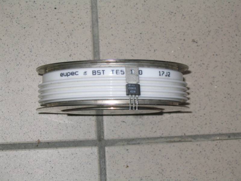

Ein Not-Aus fuers Wohngebiet oder eimpfach so allen das Licht
ausknipsen, abends um 10 Uhr, weil dann ist Feierabend!
Das isses ....... vielleicht
Achso, Pfotto mit Groessenvergleich, Thyristor gegen Thyristor, C106D
gegen BST xy, da kann der C106 das Gate des BST ansteuern und kommt
schon ins Schwitzen.

So, und gleich nochn Pfotto hinterher......
nein, ich habe nicht doppelklikken, weswegen das erste 2x im Thread
hintereinander auftaucht.

Schöne Bilder!
Sieht so aus, als ob der C106 noch nicht mal das Gate des
EUPEC-Thyristors ansteuern kann, da schon der Flachstecker beinahe
größer ist als der gesamte C106.
