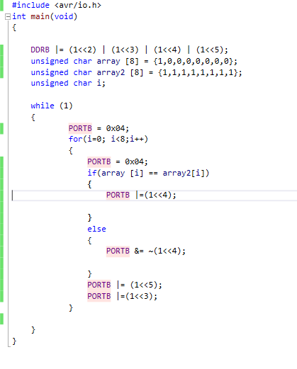

ich hoffe ihr könnt mir weiter helfen.
Bin grad dabei Ein Schieberegister zu programmieren.
Schieberegister --> HEF4094B
Microkontroller: Atmega32u4
Programm: Atmelstudio 7
Programmsprache: C
#include <avr/io.h>
int main(void)
  DDRB |= (1<<2) | (1<<3) | (1<<4) | (1<<5);
  unsigned char array [8] = {0,0,0,0,0,0,0,1};
  unsigned char array2 [8] = {1,1,1,1,1,1,1,1};
  unsigned char i;
     while (1)
  PORTB = 0x04;     // damit nur mein OE aktiv ist
  for(i=0; i<8;i++)
    PORTB = 0x04;
    if(array [i] == array2[i])
       PORTB |=(1<<4);     // Data signal aktiv
    else
        PORTB &= ~(1<<4);   // Data signal low
  PORTB |= (1<<5);   //Clock aktiv
  PORTB |=(1<<3);    // STR aktiv
Habe aif dem pin von schieberegister 2 LEDs drauf gelötet. Und möchte
jetzt nur das der eine LED leuchtet. Bei mir leuchten die 2 LEDs aber.
Stimmt die Konfiguration von dem Schieberegister ?

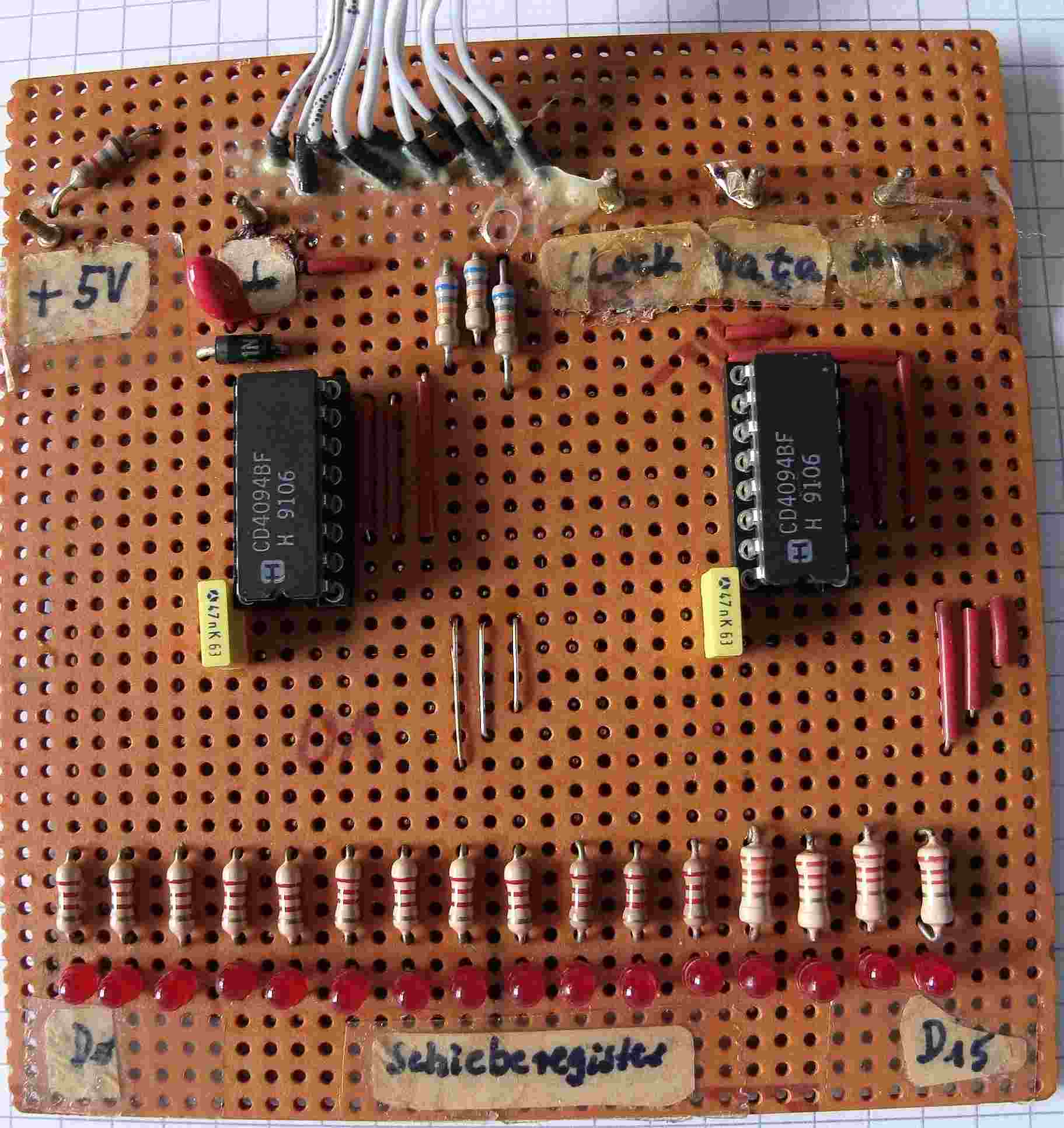

vllt. hilft dir das hier weiter!
Es ist zwar nicht explizit für einen ATmega32u4 (und mit diesem konnte
ich das nicht testen weil ich keinen zur Verfügung habe), sollte aber
dennoch mit diesem funktionieren, da außer Bitbanging keine Hardware des
Controllers genutzt wird.
Getestet habe ich das mit:
- ATtiny13 \ 85 \ 44
- ATmega8 \ 328 \ 2560
sowohl mit HEF4094 als auch mit SN74HC595 Schieberegistern.
Das einzig zu beachtende ist die Zuordnung der Pins des Schieberegisters
zum Mikrocontroller. Anschluss OE ist auf +Vcc zu legen (und somit sind
die
Ausgaenge immer aktiv).
