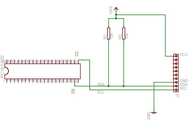

Ich möchte mit einem PIC18LF4620 Daten in ein EEPROM (ST M24C08W)
schreiben und auslesen. Das ganze über einen I2C-Bus. Da ich schon
einen Funk-Empfänger am SPI hängen hab, bin ich gezwungen den I2C in
Software zu emulieren.
Mein Problem ist nun folgendes:
Ich lege die Adresse des EEPROMs auf den Bus, aber erhalte im 9. Takt
kein ACK (SDA bleibt auf High).
Timing stimmt soweit mit dem Datenblatt über ein und da EEPROM wird
auch richtig adressiert. Als Pull-up Widerstände benutze ich 10kOhm.
Hat jemand noch Ideen woran das Problem liegen könnte?
Mit freundlichen Grüßen
   Marc

@Oliver: ich schalte um zwischen Ein- und Ausgang, um den Bus auf HIgh
oder Low zu ziehen.
@Mike: Einen Screenshot vom Oszi kann ich leider nicht machen, weil ich
den Oszi nicht mit dem Rechner verbinden kann. Die Zugriffsmethoden hab
ich mal angehängt (sind leider noch nicht mit kommentaren versehen).
Einen Shcaltplan kannich heute Abend posten, wenn ich wieder zu Hause
bin.
Gruß Marc

nachdem ich jetzt so ziemlich alles an der software rumprobiert hab,
was nur geht, denke ich das es ein Problem bei der Schlatung sein
müsste.
es hat den Anschein, als könnte der Slave den Bus beim ACK nicht auf
Low ziehen.
Woran könnte das liegen?
Könnten andere Pull-up Widerstände Abhilfe schaffen?
Gruß Marc
