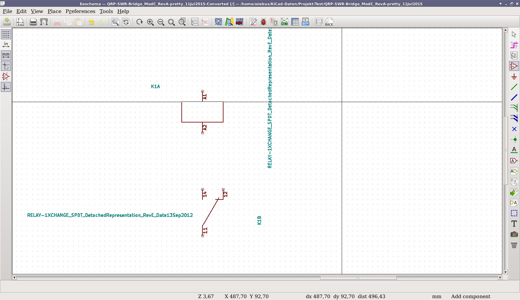

Kann man die Bezeichnung und die Referenz auch bei verschiedenen Teilen
eines Bauteiles an verschiedenen Stellen haben? Siehe Anhang.
Ich erstelle gerade ein Symbol, und die beiden Sachen bleiben immer da,
wo ich sie als Letztes abgelegt habe. Hmmm. :-(

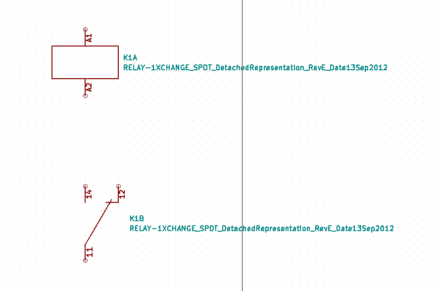

Ja. Aber Bezeichnung und Referenz ist eigentlich das gleiche. Vermutlich
meinst Du Wert (Value) und Referenz.
Das ist teilweise etwas "tricky" und verbugt.
Hilft Dir das hier weiter?
Beitrag "Re: KiCAD Bauteil in Gates unterteilen, wie in Eagle?"
Ansonsten müsstest Du Dein Problem genauer schildern.
Beim fertigen Symbol ist es ganz einfach: mit der rechten Maustaste im
Schaltplan auf den Referenzbezeichner oder den Wert klicken.
Es poppt ein Fenster mit Editierungsmöglichkeiten, wie verschieben,
drehen ec. auf. Damit lassen sich für jedes Teilsymbol Wert und
Bezeichner beliebig drehen, verschieben ec.
Siehe Anhang "Aufgeloestedarstellung-1.png" und
"Aufgeloestedarstellung-21.png"

OP Persönliche Seite #5668992
Danke Bernd,
ja, ich meinte Referenz und Wert.
Also es geht vermutlich nicht, Referenz und Wert bei unterschiedlichen
Teilsymbolen an verschiedene Stellen zu positionieren.
Trotzdem habe ich eine Loesung gefunden.
Ich positioniere die beiden Sachen einfach einheitlich im
Koordinatenursprung, und zeichne Pins und Rahmen entsprechend angepasst
darunter.
Oder, was noch ginge, waere es einfach bei der Position belassen, wo sie
sind, und dann nach dem Platzieren im Schaltplan zurechtruecken.
