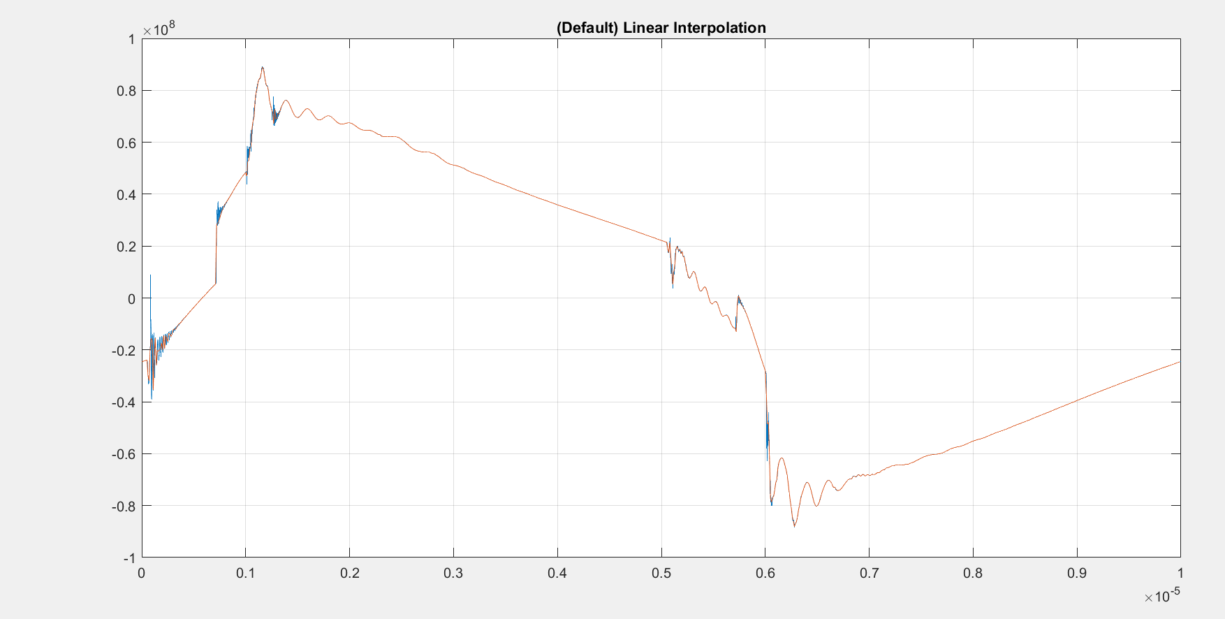

OP #5669334
Hallo Roboto-Klon
vielen Dank für die Antwort.
die Text-Datei kann in Matlab gepoltet werden und ich habe mit Funktion
vq1 = interp1(x,v,xq) das Signal interpoltiert und möchte ich von diesem
interpoltierten Signal FFT machen Signal.
Im Anhang befindet sich das geplotete Signal.
#5670732
Hier ein Beispiel
% FFT with Matlab
fileid = fopen("test_t.txt",'r'); % open file for read
% h_text = textscan(fileid,'%s',2) % read the two word header from
LTspice-exported file
[a n]=fscanf(fileid,"%e");      % a data, n size of a
fclose(fileid);
x = a(1:2:n-1);                 % x-values
y = a(2:2:n);                   % y values
n_fft = 16384;                  % size for the FFT
tmax = 10e-6;                   % time 0 to tmax
t = linspace(0,tmax,n_fft+1);   % time vector 0 to 10us
z = interp1(x,y,t(1:n_fft));    % interpolate y-values
zfft = fft(z,n_fft)/(n_fft/2);  % FFT
zfftabs = abs(zfft(1:(n_fft/2))); % absolute values
zfftabs(1) = zfftabs(1)/2;      %  value at DC-value, f=0Hz
f0 = 1/tmax;                    % base frequency
f = f0*linspace(0,n_fft/2-1,n_fft/2);  % frequency vector, f = 0 to
f0*(n_fft/2-1)
zfftabsdB = 20*log10(zfftabs);  % absolute values in dB
% plot(f,zfftabs)
% plot(f(1:10),zfftabsdB(1:10),'*') % '+' '-' '.'
% line(f(1:10),zfftabsdB(1:10))     '
