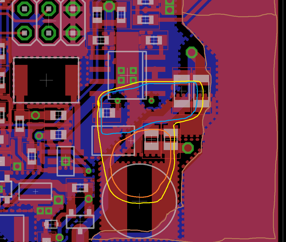

ich habe schon ein paar Schaltregler Designs umgesetzt und auch am
laufen, allerdings hatte ich da nie auf ein "Gutes" Design geachtet. Das
möchte ich bei meinem aktuellen Projekt mal besser machen. (Projekt:
5-Kanal LED PWM Steuermodul, RGB W WW)
Ich habe oben mal ein Bild eingefügt und wollte gerne eure Meinung dazu
hören. Zur Erklärung:
- Gelb ist der Stromfluss in der Lade-Phase
- Orange ist der Stromfluss während der Leerlauf-Phase
- Blau ist der Recovery-Pfad
-Braun : Top: GND, Bottom: LED GND, Innen15: LED VCC (24V, max 15A),
Innen2: Nichts.

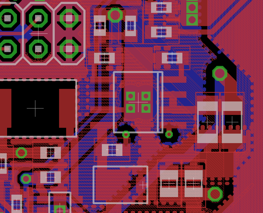

Das 2. Bild zeigt den 5V-Ausgang, hier ging es leider nicht anderst und
ich musste die FB-Widerstände oben anbringen und so muss die 5V Leitung
einen kurzen Umweg nach Oben machen, bevor sie dann nach unten zum 3.3V
Schaltregler weiter geht.
Noch am Rande: Der Schaltregler erstellt 5V die dann von einem CAN-PHY
und einem weiteren Schaltregler(3.3V) verwendet wird. Die
Spannungsversorgung der LEDs und die des 5V Schaltreglers sind nicht die
gleichen sondern unterschiedliche Netzteile. Nur die Masse ist natürlich
die selbe.
Kann der hohe Maximalstrom der LEDs von 15A den Schaltregler
beeinflussen ?
Könnte ich auch die Fläche Unterhablb der Eingangskondensatoren mit der
24V 15A Fläche versehen oder ist das eine Schlechte Idee ?
