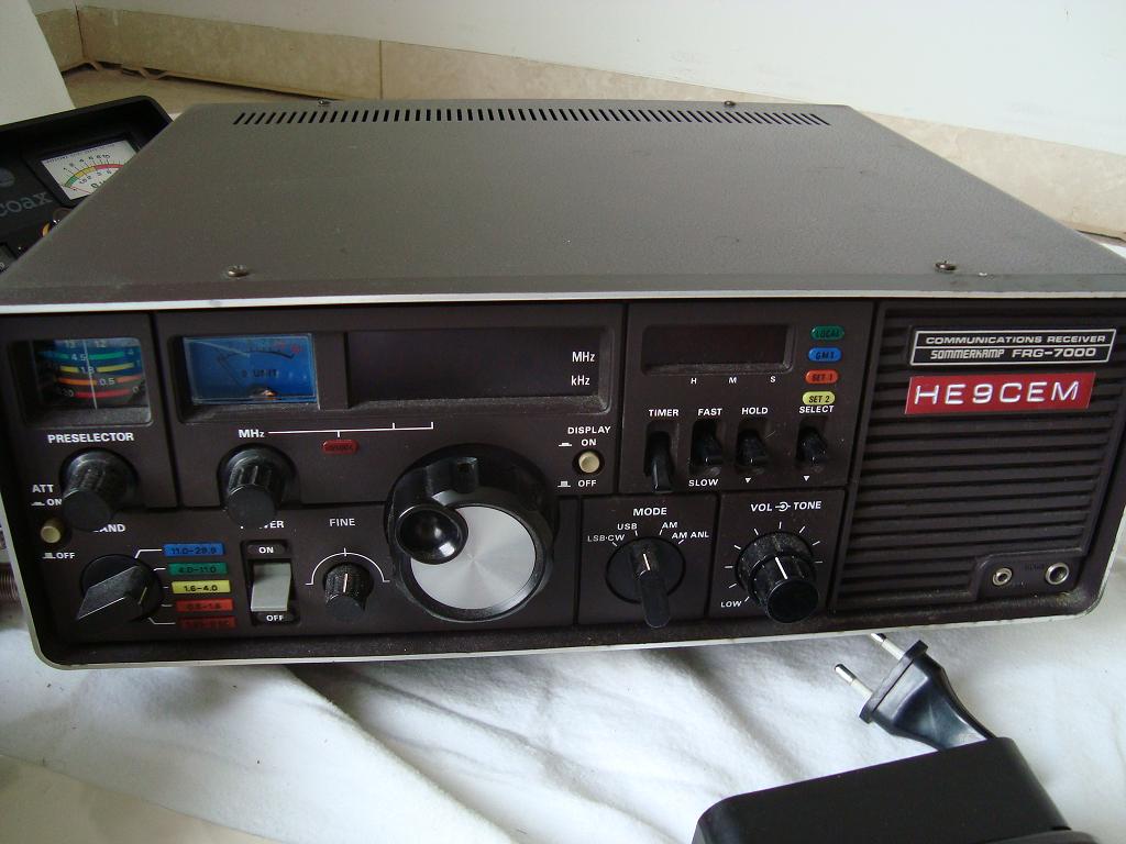

Hallo ich habe mir einen sehr gut erhaltenen Yaesu FRG-7000 gekauft. Er
funktioniert auch wirklich gut das einzige was keine Reaktion hat ist
der Preselector den kann ich drehen wie ich will es ändert sich am
Signal überhaupt nichts. Frage wäre der FRG noch empfindlicher am
Eingang wen der Preselector noch funktionieren würde? Frage 2: wo kann
der Fehler liegen interner Oszillator? trockene Kondensatoren?
Für eure Hilfe wäre ich sehr dankbar.

Hallo Markus,
der Preselector beim FRG-7000 ist laut Schaltbild immer aktiv und wird
durch den Bandschalter für die einzelnen Bäder mit umgeschaltet.
Für jedes Band existiert dabei ein vorabgestimmtes Bandfilter, das mit
1-3 externen Drehkondensatoren feinabgestimmt wird.
Da sonst keine aktiven Bauelemente involviert sind, kommen nicht viele
Fehlerquellen in Frage.
Als erstes würde ich mal den Deckel abschrauben und kontrollieren, ob
sich beim Betätigen des Preselektor-Drehknopfs auch der 3-fach
Drehkondensator mitdreht: Bein manchen Drehkondensatoren verharzt im
Laufe der Jahre die Schmierung der Achslager, so daß der Drehko
festsitzt und Du vielleicht nur noch die Skala, aber nicht den Drehko
selbst betätigst.
Gruß... Bert

Naja, der Preselektor hat schon eine wichtige Funktion, bei starken
Sendern auf AM und SSB macht sich das vielleicht nicht so sehr
bemerkbar, aber bei schwachen Signalen insbesondere neben starken
Sendern (probiere mal das 40m Band, da ist bei 7,200Mhz ein starker AM
Sender und knapp darunter sind SSB (LSB) Amateure) wird man die Wirkung
sicher nicht missen wollen.
Auch der Attenuator sollte funktionieren, beobachte das S-Meter, das
muss deutlich zuückgehen. Such Dir einen Sender mit max S9+ 3-6dB.
Es handelt sich ja um eine recht einfache Technik. Der 7000er ist im
Grunde nur ein 7er mit Digitalanzeige also auch ein Barlow-Wadley Kreis
der ohne Preselektor nicht gut funktioniert.
Am besten testen kannst du das aber mit einem Rauschen:
Antenne anschliessen, Lautstärke absenken und auf 80m Mitte also
3,600Mhz SSB einstellen und den Preselektor durchdrehen, bei einem Punkt
möglichst auch auf der Skala bei 3.6Mhz muss das Rauschen deutlich
zunehmen, wenn nicht dann funktioniert er nicht richtig.
Es kann an den Umschaltkontakten liegen, das Gerät ist ja schon mehr als
30 Jahre alt. Elkos sind an dieser Stelle nicht involviert. (Und nicht
immer gleich alle Elkos austauschen wenn das Gerät älter ist. Bei meinen
alten Yaesus musste ich selten welche tauschen und wenn dann nur im
Netzteil.
Auch nicht alles mit Kontaktspray duschen)
Bei dem 7000er geht gerne der Q01 kaputt, der hat leider keine
Schutzdioden wie die mordernen Dualgatemosfets, liegt direkt am
Antenneneingang, dann wird das ganze Gerät etwas taub, funktioniert aber
prinzipiell. Wenn es Dein erster Empfänger ist merkst Du den Unterschied
nicht. Wenn Du Möglichkeit hast das zu testen... Transistoren bekommt
man aber nicht mehr, ausser zu Mondpreisen. Ein BF961 geht hier aber
auch ganz gut.
Diese alten Yaesu 3-fach Super sind auch heute noch sehr gut auf
Kurzwelle. Der FRG-7 vielleicht noch etwas besser bzw angenehmer durch
sein AGC.
Ansonsten viel Spass damit und viele angenehme Stunden damit.
Ralf
Gast #5687449
Noch eine Kurze Info zur Mechanik, die Welle des Drekos ist mit einer
Rutschkupplung aus Plastik mit der Skalenknopfachse verbunden, die
bricht altersbedingt. Die Skala dreht sich aber trotzdem, weil sie mit
einem Winkelgetriebe angetrieben wird.
Einen solchen Defekt kann man mit einer Mikro Schelle reparieren, oder
die Drekowelle durchbohren und einen Splint einsetzen, oder ein festeres
Schlauchstück mit Schellen befestigen. Es gibt auch kleine
Alurutschkupplungen für Schrittmotoren in der Bucht.
