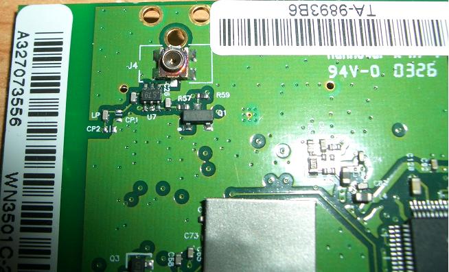

Hallo.
Ich habe hier einen alten WLAN adapter (T Sinus 130 data). Leider hat
das din eine richtig schlehcte reichweite...(im gebäude viel. 10m) und
jetzt hab ich mir gedacht, da kann ich doch sicher eine andere antenne
anschließen...also hab ich das ding mal aufgemacht und habe einen
anschluss gefunden (siehe anhang). allerdings bin ich mir nicht sicher,
ob das ein antennenanschluss ist...und wenn es einer ist, was für ein
gegenstück muss ich dazu kaufen ?
Gruß, Frank
hab grad noch entdeckt, dass über dem anschluss noch lötaugen frei
sind...das sieht aus, als könnte man da noch einen stecker anchrüsten,
aber die standasrt SMB-Einbaubuchse haben doch 4 eckkontakte und 1nen
mittelkontakt!? und nicht nur 2 eckkontakte !?

Das Problem kann das Bauteil sein was mit U7 gekennzeichnet ist. So wie
ich das sehe geht einmal die interne Antenne dort dran, und auch die
Antennenbuchse.
Es könnte sein, das dieses Bauteil zum umschalten zwischen den Antennen
dient. Wenn dem so ist, kann es sein, das die Antennenbuchse im Moment
wahrscheinlich garnicht benutzt wird.
Gibts ein Browser Setup für das Gerät, wo man vielleicht die Antennen
umschalten kann?
Ansonsten die Pins von U7 mal messen, ob irgendwo Logikpegel drauf
liegen, bzw. die Leitungen verfolgen ob eine an den Controller geht.

sieht in der tat so aus, als ob der auf die externe antennenbuchse
umschalten...laut datenblatt ist nämlich ein ausgang der rechte, und
der geht auf die ext. antennenbuchse.

Also ich hab in der zwishenzeit mal die pegel an dem ant. switch
gemessen und rausbekommen, dass der switch immer auf der internen
antenne steht. Da ich zwischenzeitlich auch herausgefunden hab was da
sonst so für ics drauf sind und dass die platine auch noch in anderen
wlan mod. verwendung findet, denk ich, dass die antenne von dem
Hauptprozessor umgeschatlen wird (also firmwareabhängig). Da ich die
firmaware nicht ändern kann, hab ich einfach die alte chip-antenne
ausgelötet und meine richtantenne dran gemacht. Leider hat das fast
keine verbesserung gebracht. Hat noch jemand einen tipp ? in der

hab jetzt den s79 von der platine runter gelötet und mit nem draht ne
brücke zu der externen antenne gelötet...und jetzt hats gleub ich
wirklich ne verbesserung gebracht. Muss mein laptop nur noch aufladen,
damit ich ne runde laufen kann und sehen obs wirklich was gebracht hat.

Leiterzuges ist mit 100Ohm gegen Masse, am anderen Ende sitzt eine
kleine HP-Shottky Diode (und ein kleines C auf jeder Seite). Dort kann
man die Spannung der rücklaufenden Welle abgreifen.JE nach dem , wierum
man die Platine einbaut, auch die abgehende Leistung.
Das ganze habe ich mit RG316 und entsprechenden SMA-Buchsen und
Steckern versehen und dort an Stelle der Originalantenne
angeschlossen.
Wenig Zinn, 50Ohm Imoedanzverhältnisse beachten und -wichtiger-
einhalten ist Bedingung. Sauberes Arbeiten ist hier Grundvoraussetzung.
