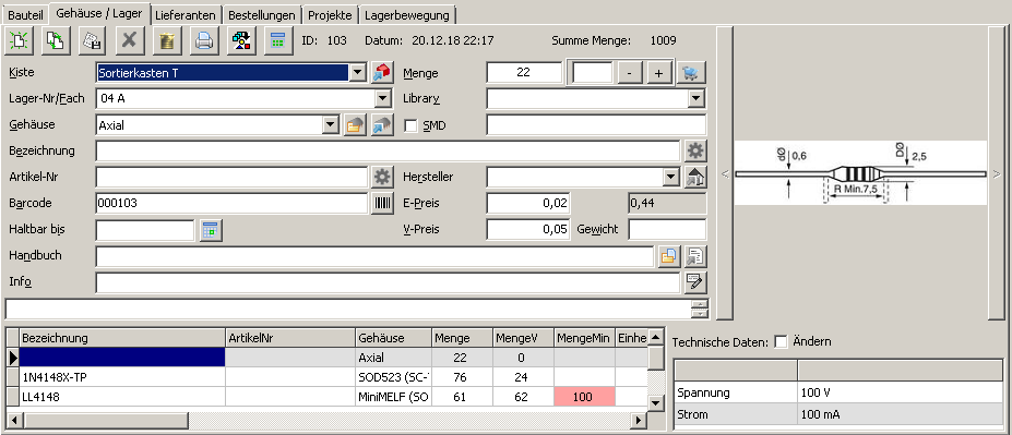

Die Änderung ist dass man nun unter Gehäuse/Lager sich je Bauteil
technische Infos mit anlegen kann. Die Daten werden als JSON Format in
der Datenbank abgelegt.
Im Prinzip ist es nur eine Spalte mehr, jedoch birgt diese kleine
Änderung der Datenstruktur ein paar Besonderheiten, denn der SQL Server
muss das JSON Format ebenfalls unterstützen.

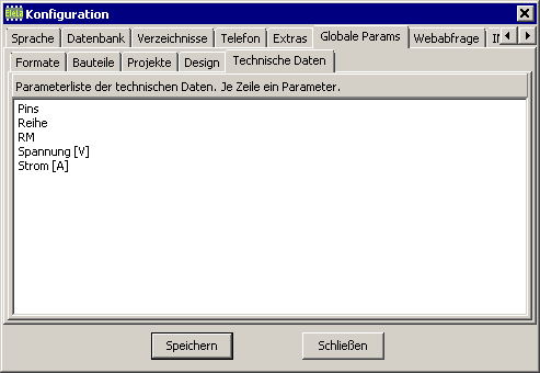

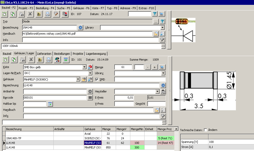

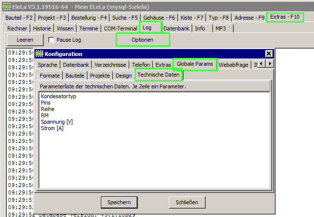

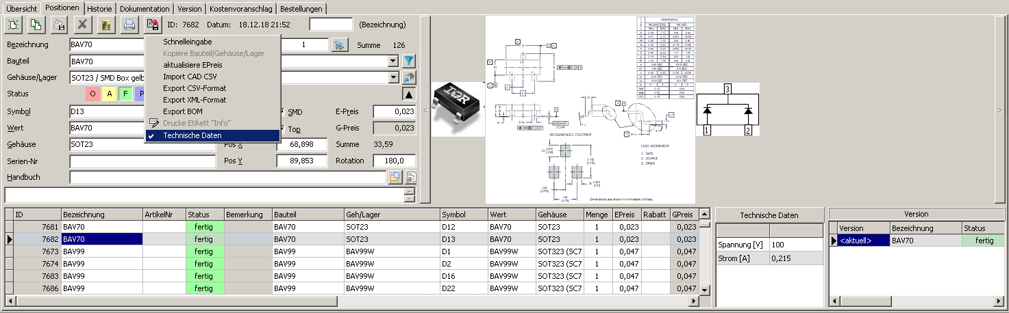

Die Bedienung:
Die technischen Daten können eingegeben/geändert werden indem das
Häkchen "Ändern" aktiviert wird. Die Linke Spalte ist der Parameter,
wenn ein Parameter einmalig eingegeben wurde, so wird dieser in der
Datenbank gemerkt und bei einem anderen Bauteil kann dieser gleiche in
einer Drop-Down Box ausgewählt werden, es ist wichtig dass die
Bezeichner immer gleich heißen, denn man möchte in einem späteren
Schritt danach suchen.
Im rechten Feld trägt man den Wert ein.
Mit speichern vom Datensatz ist die Eingabe gespeichert.
Intern werden diese Daten als JSON Format gespeichert, die Datenbanken
kennen dieses Format und können damit umgehen als wäre jede Zeile der
technischen Daten eine separate Tabellenspalte.
Ist im Prinzip eine coole Sache, erfordert jedoch eine entsprechendes
Datenbank-System, was dies auch unterstützt. Ich habe mich dazu
entschlossen dies nun rein zu machen damit EleLa auch für die Zukunft
besser gerüstet ist.

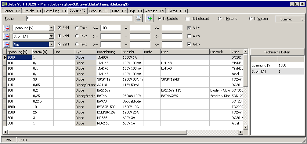

Die Zukunft:
- Erweiterung der "Suche - F5" um in den Parametern suchen zu können
- Konfigurationsdialog um die eingegebenen Parameter-Namen anpassen zu
können, derzeit stehen die bereits in der "param" Tabelle.

von Markus M. (Firma: EleLa - www.elela.de) (mmvisual)

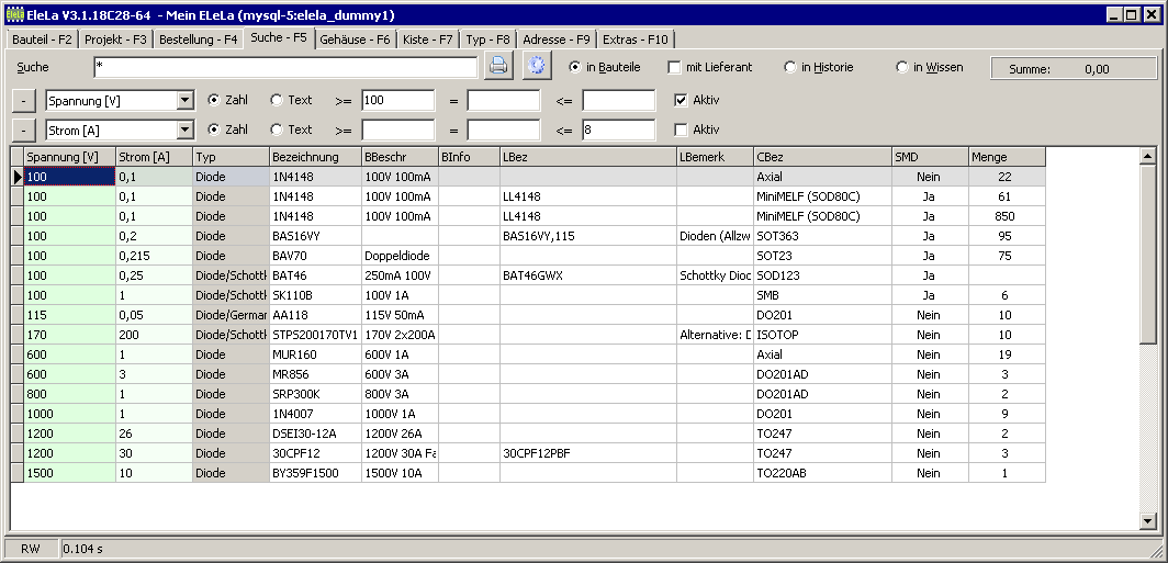

**   Wichtig! **
Noch ein Hinweis wie man die technischen Daten eingeben sollte, damit
die Suche die gewünschte Ergebnisse liefern kann.
Sofern es sich um einen Zahlen-Parameter handelt:
Die Bezeichnung des Parameters sollte die Maßeinheit mit beinhalten, ich
habe diese z.B. in [] geschrieben. ("Strom [A]")
Die Werte sollte als reine Zahlenwerte eingegeben werden. Ob man den
Dezimaltrenner als . oder , eingibt ist egal, 1000-Trennzeichen dürfen
nicht verwendet werden.
Nach der Zahl darf kein Text mehr sein.
EleLa prüft die Eingabe nicht, denn man kann hier problemlos Texte
eingeben.

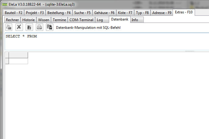

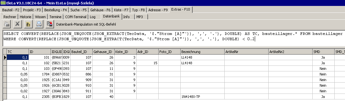

In den Bildern habe ich die Eingabe gezeigt, wie man die Daten eingibt,
im zweiten Bild ist die dazu gehörige SQL Abfrage, so wie diese später
in der Suche verwendet wird. Die Eingabe wird in der Datenbank während
der Abfrage von einem String in eine Zahl konvertiert, anschließend der
Wert verglichen.
Bei der Konvertierung String in Zahl wird automatisch noch eine
Komma-Eingabe in ein Punkt gewandelt, damit die Konvertierung in eine
DOUBLE Zahl auch klappt.
Das wird dann später so in der EleLa Dokumentation stehen.

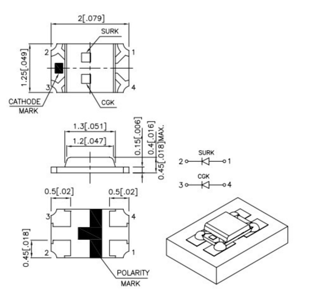

Diese Daten der SMD Verpackung kann man zusätzlich als Grafik zum
"Gehäuse-F5" hinzufügen und da kann man im Handbuch ein PDF zum Gehäuse
/ der Verpackung hinzufügen. Dieses Gehäuse ist dann dem
Bauteil->Gehäuse/Lager zugeordnet und somit ist die Grafik auch unter
Projektpositionen ersichtlich.
Alternativ könnten weitere Daten ab EleLa V3.1 in Bauteil >
Gehäuse/Lager als "Technische Daten" eingetragen werden, die werden dann
(aktuell noch nicht) bei Projektposition ebenfalls mit eingeblendet.

Erst einmal die aktuelle SQLite Datenbankdatei zippen, zur Sicherung.
In der Tabelle "projektpos" in dem Datensatz mit der ID=8 ist in der
Spalte "Wert" ein zu langer Text drin. Dies kann mit EleLa
folgendermaßen korrigiert werden:

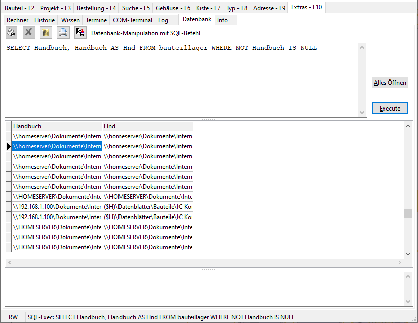

Die Datenbank nochmal mit EleLa als SQLite öffnen und:
Unter Extras->Datenbank kann der SQL Befehl:
SELECT * FROM projektpos WHERE ID=8
eingegeben werden. Dann die Taste "Execute" drücken.
Dann sollte eine einzige Zeile erscheinen, die Spalte "Wert" darf nicht
mehr als 50 Zeichen enthalten (wobei UTF-8 Zeichen bis zu 4 Byte je
Zeichen einnehmen können, z.B. Umlaute).
Man kann in dieser Ansicht den Text in der Spalte "Wert" somit verkürzen
und dann den Datensatz speichern.
Anschließend kann man die korrigierte SQLite Datenbank in MariaDB
importiert werden. Einfach den Import erneut ausführen, EleLa
überschreibt dann alle Daten wieder.
Das Problem kommt daher, dass in SQLite so ziemlich alles ohne spezielle
Prüfung in die Datenbank rein geht, andere Datenbanken sind da strenger.

Die Suche anhand der "Technischen Daten" mit "Suchen-F5". Ich hatte mir
ein paar Tage lang überlegt wie die Eingabe am Sinnvollsten und
Effizientesten ist, das ist dabei heraus gekommen ??
- Mit der "Zahnrad Taste" können beliebig viele technische Daten
Abfragen hinzugefügt werden. Jedes mal wenn man da drauf drückt kommt
eine neue leere Zeile.
Je Zeile:
- Taste "-" löscht die Zeile wieder
- DropDown Auswahlfeld wählt den Parameter aus, den man zuvor in
Gehäuse/Lager als technische Daten eingegeben hat
- Zahl / Text interpretiert die Suche als Zahl oder Text. Wobei eine
Zahl immer als Double Zahl gerechnet wird
- ">=" Eingabe optional Von Wert
- "=" Eingabe optional Exakter Wert, wobei bei Texteingabe ein "*" als
Wildcard verwendet werden kann.
- "<=" Eingabe optional Bis Wert
- Aktiv bedeutet dass diese 3 Werte-Begrenzer aktiv sind, damit kann man
sie inaktiv schalten um zu sehen was die Datenbank so zeigt ohne dass
man den Parameter löschen muss.
Tabelle:
- Je ausgewählten Parameter wird eine Spalte mit dem Parametername
eingeblendet. Mit diesen Spalten kann man auch sortieren.
Getestet aktuell mit:
SQLite / MariaDB 10.3
EXE V3.1.18C28 ist als Win32/Win64 im Download Ordner verfügbar.
http://www.mmvisual.de/elela
Die technischen Daten werden in EleLa demnächst noch weiter ausgebaut
- Projekt Position mit eingeblendet
- Filtern bei Suche bei "Typ-F8"

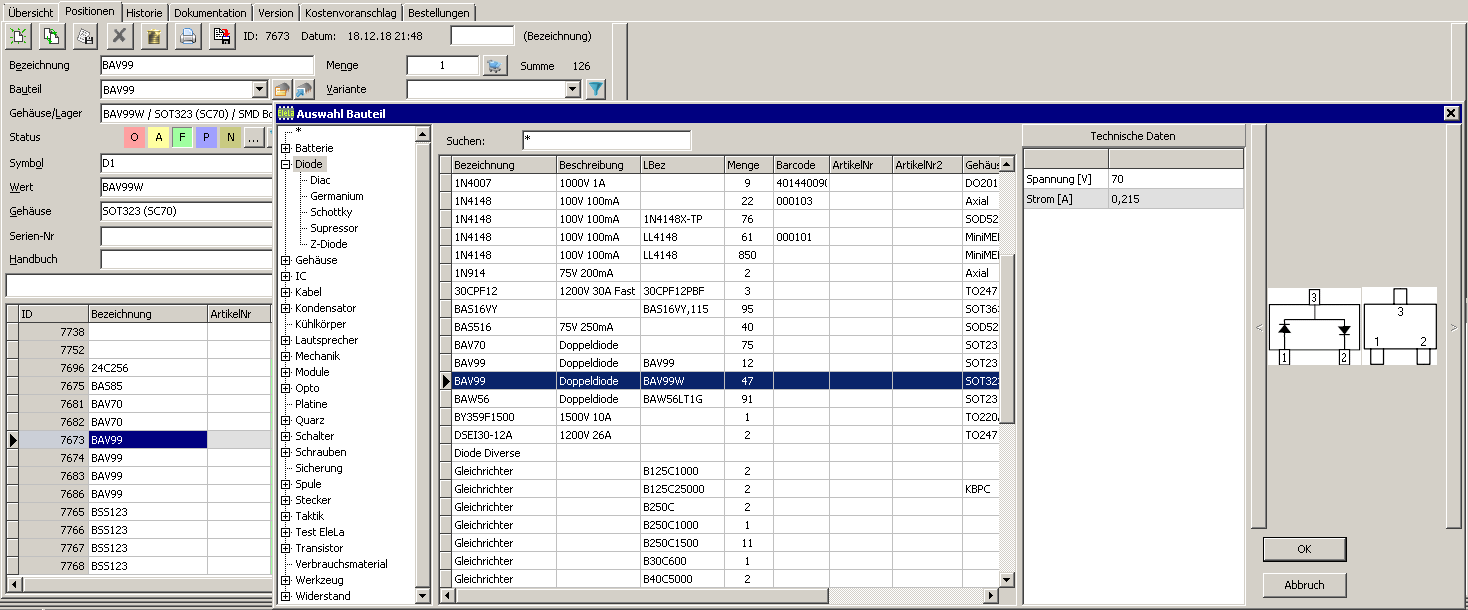

Nun sind die "technischen Daten" in allen EleLa Teilen eingebunden:
- Bauteil-F2 > Gehäuse/Lager: Eingabe der technischen Daten je Bauteil
- Suche-F5 (TecData3.png): Filtern anhand den technischen Daten &
Ansicht aller technische Daten je Bauteil
- Typ-F8 (TecData4.png): zusätzlich zum Typ nun auch Filtern anhand
technischen Daten & Ansicht aller technische Daten je Bauteil. Die
Gehäuse-Liste wird entsprechend mit angepasst.
- ProjektPos / GerätePos (TecData5.png): Ansicht der Technischen Daten
wenn man diese im "Extras" Menü aktiviert.
- Bauteil Auswahldialog: Anzeige der technischen Daten wenn ein Bauteil
ausgewählt wird. (z.B. bei Bestellung oder ProjektPos)

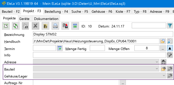

Aktuell vorgesehen ist, dass man ein Projekt mit einem Bauteil
verknüpfen kann. Wenn dieses Projekt gefertigt wird, so wird automatisch
die Menge unter Bauteil > Gehäuse/Lager erhöht.
Nun kann dieses Bauteil (=gefertigtes Projekt) wieder in einem anderen
Projekt oder Gerät weiter verwendet werden, so wie andere Bauteile auch.
Das Problem, bzw. was EleLa aktuell noch nicht kann ist:
Wenn dieses selbst gefertigte Bauteil (aus Projekt) zu wenig
Lagerbestand hat und man möchte es bestellen, dann geht es in die
Bestell-Liste und es wird nicht gezeigt dass dieses Bauteil eigentlich
nicht bestellt werden kann, da Eigenproduktion (aus einem anderen
Projekt).
Diese Erkennung "Bauteil wird gefertigt aus anderem Projekt" fehlt
leider noch. Aktuell kann man sich nur damit behelfen, dass das Bauteil
einen entsprechenden Bezeichnung erhält, z.B. "Netzteilplatine
[Eigenprod]".
Ich selbst nutze den Abschnitt "Geräte" aktuell nicht, daher ist es
leider noch nicht so weit wie ich schon vor längerer Zeit geplant hatte.
von Ben G. (benson85)
Hm ok. Das ist ziemlich genau die Beschreibung zu dem was ich suche.
Aber wie kann ich ein Projekt als Bauteil kennzeichnen und dieses
Bauteil in einem weiteren Projekt weiterverwenden? Muss ich dazu das
Ausgangsprojekt zuerst Versionieren?

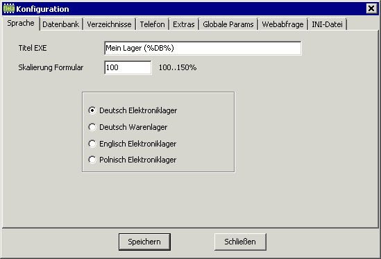

Am besten einmal mit einer Test-Datenbank damit üben. Man kann dazu das
EleLa Verzeichnis kopieren und in der Konfiguration von EleLa
(Extras>Log>Optionen>Datenbank) eine andere Datenbankverbindung anlegen
und sich die Datenbank danach kopieren.
Damit man bei den Datenbanken nicht durcheinander kommt und immer sofort
weiß womit man verbunden ist kann man in der Titelleiste der EXE dies
anzeigen lassen, es wird in den Optionen konfiguriert, siehe Bild.

Wie kann man eigentlich mehr als nur 1 Parameter bei den "Technischen
Daten" eingeben(V3.1.18C30-64)?
Kann man die Informationen daraus auch im Info-Feld nutzen?
Beim Wert Pfeiltaste nach unten auf der Tastatur
Nein, noch nicht. Ich schreibe es auf damit man es machen könnte.
von ellboy (Gast)
Danke! Darauf wäre ich nie gekommen.
von ellboy (Gast)
Ich glaube es gibt einen Bug. Wenn man nachträglich "Current" in
"Current[A]" umbenennt, dann merkt sich das Program den alten Namen und
in der DropDown-Liste ist es weiterhin verfügbar, der neue Namen aber
nicht.
Der Eintrag wird gespeichert wenn man den Datensatz mit der "Speichern"
Taste speichert, wenn man nur zu einem andern Bauteil wechselt kann es
sein dass es nicht übernommen wird, muss ich noch nach schauen.
Man kann unter:
Extras > Log > Optionen > Globale Params > Technische Daten
die Liste manuell anpassen. EleLa erweitert diese Liste selbst anhand
neuer Parameter, nur hier hat man die Möglichkeit die nicht mehr
benötigte aus der Liste zu entfernen. Eine Änderung dieser Liste wirkt
sich nicht auf bestehende Gehäuse/Lager Datensätze aus, man könnte sogar
diese Liste leeren und EleLa baut sie dann mit der Zeit wieder neu auf,
anhand der Datensätze die existieren.

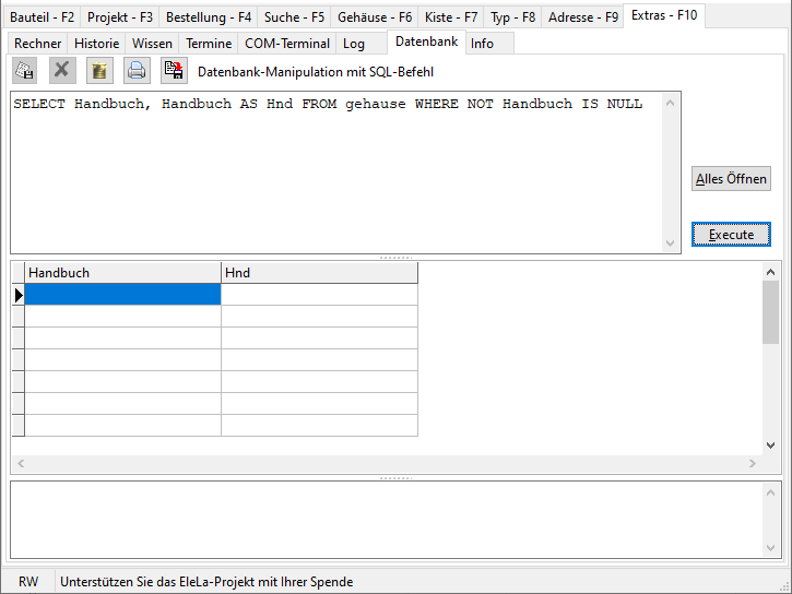

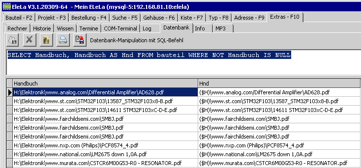

Hab gerade gesehen, das mit EleLa mit den SQL befehlen, die Daten in
eine csv-Datei gespeichert werden können, da brauche ich nicht den Umweg
mit MSSQL machen. Beim "P-touch Editor" kann auch das Trennzeichen
umgestellt werden.
Super Programme, jetzt bin ich Happy :)
> mit MSSQL machen.
Ja, in EleLa habe ich umfangreiche Export-Funktionen implementiert, so
kann von jeder Tabelle aus mit Rechtsklick der dazugehörige SQL Befehl
in die Zwischenablage kopiert werden, den dann unter
"Extras-F10>Datenbank" weiter verwenden.
Nichts ist schlimmer als nicht an seine eigene Daten so ran zu kommen
wie man sie gerne hätte ;-)
Das "einfache" drucken mit dem P-Touch geht mit dem Feld "Info", das so
ziemlich in jeder Tabelle vorhanden ist:
http://www.mmvisual.de/Hilfe/EleLa/Allgem.htm#DruckenEtikett

Wähle "mysql-5" aus dem Dropdown Feld, dann wird er eingeblendet. Ja in
dem einen Tab ist er.
MySQL ist der gleiche Treiber im Hintergrund wie MariaDB, deshalb geht
es.
In EleLa kann man alle Texte übersetzen, entsprechend auch umbenennen.
Einfache Labels mit Strg+Alt+Doppelklick. Unter Extras>Info kann man die
Texte in eine Datei exportieren, im Translate Dialog können diese in die
Spalte Current wieder import werden, da kann man dann alle anderen Texte
umbenennen.
Nach dem Neustart von EleLa wird die Spalte Current gelesen und das
ganze EleLa wird anders bezeichnet bei allen Arbeitsplätzen gezeigt, die
Übersetzung wird in der Datenbank mit gespeichert.
Ab EleLa V4 kann ich Elemente umbenennen, da wird es auch eine Trennung
zwischen Bauteil Variante und Lager Platz geben.
Falls jemand mag, ich hab eine Kyrillische Übersetzung ;-)

von Berthold R. (bertel09)
Ist es möglich nicht benutzte oder falsch eingegebene Einheiten aus den
Technischen Daten zu löschen? Habe viel probiert, bin aber zu keinem
Ergebnis gekommen
In der Auswahlbox den ersten Eintrag wählen, dann speichern. Beim
nächsten Aktivieren vom Datensatz ist der dann verschwunden. Siehe
Screenshot.
Danke erst mal für die schnelle Hilfe. Habe mich wohl falsch ausgedrückt
ich meinte die Einheit aus der Dropdown-Liste, z.B. habe ich Ic
eingegeben dann später Ic [A], Ic brauche ich nicht mehr steht aber
immer noch in der Liste.
Ein Bild sagt mehr als 1000 Worte ...
Der Tip war gut. Nochmal besten Dank für die schnelle Hilfe

Anbei ein Screenshot wie das mit der Verknüpfung von "Ersatz/Verwanten
Bauteilen" funktionieren wird. EleLa wird bei Bestückung dann auch bei
den verwanten Teilen nach der Stückzahl schauen ob da noch genügend da
sind, daher sollten nur Bauteile mit gleichem Gehäuse verknüpft werden.
Wer das nicht beachtet, kann unter Umständen da stehen mit zu wenigen
Bauteilen bei der Bestückung. Einschränken will ich die Möglichkeit der
Verknüpfung nicht, da jeder die Datenbank auf seine Weise nutzen darf
wie er mag. ;-)

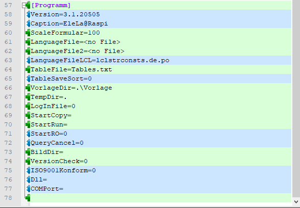

Nun kann EleLa ab V3.1.19B17 Properties der Datenbankverbindung zur
Datenbankkomponente weiter leiten. Es ist somit möglich Parameterwerte
direkt zur Datenbank Client DLL zu übergeben.
Dazu wird in der EleLa INI Datei eine optionale Section:
[DB_Properties]
angelegt, darin können alle
<Variable>=<Wert>
angelegt werden.
Als Beispiel für die Aktivierung der Client DLL SSL Verschlüsselung
müsste man die EleLa.ini Datei mit diesen Zeilen erweitern:
[DB_Properties]
MYSQL_SSL=TRUE
MYSQL_SSL_CA=ca-cert.pem
MYSQL_SSL_CERT=client-cert.pem
MYSQL_SSL_KEY=client-key.pem
MYSQL_SSL_CAPATH=
MYSQL_SSL_CYPHER=
Die Datenbank Komponente Zeos ruft mit diesen Parametern die
LibMySQL.dll Funktion "mysql_ssl_set()" auf. Die Beschreibung was
welcher Parameter im Detail zu bedeuten hat muss man in der Doku von
MySQL nachlesen:
https://dev.mysql.com/doc/refman/8.0/en/mysql-ssl-set.html
Hier ein Tutorial wie man eine SSL Verschlüsselung Server- und
Clientseitig für MySQL erzeugt:
https://www.howtoforge.com/tutorial/how-to-enable-ssl-and-remote-connections-for-mysql-on-centos-7/
(ausprobiert habe ich es selbst nicht)
In der aktuellen EleLa.chm Hilfe ist unter "Installation" > "Tutorial -
Einrichten MySQL Datenbank", Abschnitt "Optional: MySQL Verbindung mit
einer SSL Verschlüsselung verwenden" das ganze nochmals
beschrieben/dokumentiert.
Bitte teste diese Einstellung und gebe Bescheid ob EleLa nun mit der SSL
Verbindung klar kommt.

Wegen deinem Problem:
Als erstes, bevor man an den Daten manuell mit SQL Befehlen eine
Sicherung machen, denn nichts ist schlimmer als Daten falsch zu
manipulieren und dann noch größere Probleme zu haben:
Extras-F10 > Datenbank > Import-/Export Menü > Importiere/Exportiere
Datenbank > Export
Analysieren wie die Daten in der EleLa Datenbank tatsächlich aussehen:
kann der SQL Befehl eingegeben werden:
SELECT Handbuch, Handbuch AS Hnd FROM bauteil WHERE NOT Handbuch IS NULL
Das Ergebnis müsste dann so aussehen wie im angehängten Screenshot zu
sehen ist, die Spalte "Handbuch" konvertiert EleLa automatisch, die
Spalte "Hnd" nicht, da sieht man die Original Daten wie sie in der
Datenbank stehen.
Schicke mir so ein Screenshot, dann kann ich weiter helfen mit welchem
SQL Befehl man die Daten alle so ändert, dass zu Beginn auch überall
"($H)" steht und man den Parameter nutzen kann.

# warum heisst das Attachments Verzeichnis Handbuch?
"Handbuch" sind Handbücher, Datenblätter, App-Notes, von allen Bauteilen
und Dinge die man so hat. Handbücher sind eigentlich keine "Anhängsel"
eher was grundlegend wichtiges.
"Handbuch" sind bei mir alle Handbücher zu allen möglichen Themen, nicht
nur Elektronik. Dieses Handücher sind bei mir als "H:" Laufwerk
verbunden. Man könnte dies auch "Datenblätter" (oder die englischen
Bezeichnungen verwenden), ich bleibe da lieber bei den deutschen
Bezeichnungen, da ich damit weniger Probleme mit englischen
Schlüsselwörter bei der Programmierung habe.
Ein definiertes "Handbuch" Verzeichnis ist in EleLa sehr wichtig, siehe
hier:
Beitrag "Re: EleLa - Elektronik Lagerverwaltung V3.1"
Bei EleLa kann man in das Eingabefeld natürlich auch eine Web-Adresse
eintragen, dann wird dahin navigiert. Oder auch ein Verzeichnis, dann
öffnet EleLa einen Datei-Browser. Die Web-Adresse als Datenblatt Quelle
empfehle ich nicht zu verwenden, denn man weiß nie wann der Hersteller
seine Web-Verzeichnisstruktur umbaut oder einfach Dinge löscht.
> Datenbank > Export
> kann der SQL Befehl eingegeben werden:SELECT Handbuch, Handbuch AS Hnd
> Datenbank stehen.

Walther schrieb:
> Die "Gehäuse-Handbücher" nicht.
Die Gehäuse sind in einer anderen Tabelle, der SQL Befehl wäre dieser:
SELECT Handbuch, Handbuch AS Hnd FROM gehause WHERE NOT Handbuch IS NULL

von Walther (Gast)
> dieser:SELECT Handbuch, Handbuch AS Hnd FROM gehause WHERE NOT Handbuch
> IS NULL
> Nahezu jede Tabelle hat eine "Handbuch" Spalte. EleLa hat ca. 20
> Tabellen:
> http://www.mmvisual.de/Hilfe/EleLa/TutorialDB/TutDB.htm
Danke hierfür.
Leider wird bei der Abfrage bei mir nichts angezeigt. Siehe Screenshot
Man kann auch diesen Befehl eingeben:
SELECT Handbuch AS Hnd, * FROM gehause
Dann sieht man alle Datensätze.
Bzw. die Tabelle von Gehäuse/Lager:
SELECT Handbuch, Handbuch AS Hnd FROM bauteillager WHERE NOT Handbuch IS NULL
von Walther (Gast)
Markus M. schrieb:
> Bzw. die Tabelle von Gehäuse/Lager:SELECT Handbuch, Handbuch AS Hnd FROM
Das ist es genau.
Jetzt habe ich schon deutlich mehr "fehlerhafte" Einträge. Siehe
Screenshot
\\homeserver\Dokumente\... soll eben durch \\192.168.1.100\Dokumente\...
bzw. durch die Variable ($H) ersetzt werden.
Dies ist der SQL Befehl um das zu ändern:
UPDATE bauteillager SET Handbuch = REPLACE(Handbuch, '\\\\homeserver\\Dokumente\\', '(\$H)\\')
WHERE NOT Handbuch IS NULL AND Handbuch LIKE '\\\\homeserver\\Dokumente\\%'
UPDATE bauteillager SET Handbuch = REPLACE(Handbuch, '\\\\192.168.1.100\\Dokumente\\', '(\$H)\\')
WHERE NOT Handbuch IS NULL AND Handbuch LIKE '\\\\192.168.1.100\\Dokumente\\%'
Anschließend kann das Ergebnis mit dem SELECT SQL Befehl wieder
überprüft werden:

Das ist Absicht. Man kann bei Rechts-Klick in den Tabellentitel alle
Spalten Ein-/Ausblenden wie man mag. EleLa merkt sich die Konfiguration
nach dem Beenden.
Auch bei Bauteil ist die Unterteilung zwischen Bauteil und Gehäuse/Lager
eine Hilfe, vor allem wenn man extrem viele Bauteile hat. Beispiel:
Bauteil Eintrag:
 Bezeichnung: NE555
Gehäuse/Lager Eintag:
 1) Bezeichnung: NE555P
 2) Bezeichnung: NE555CP
 3) Bezeichnung: SA555
Also der Typ "NE555" gibt es in diversen Variationen, Gehäuseformen,
Temperaturbereiche usw. Damit wählt am in der ersten Ebene den
unspezifizierten Typ aus, in der zweiten die Variante.

von Walther (Gast)
> '\\\\homeserver\\Dokumente\\%'UPDATE bauteillager SET Handbuch =
> überprüft werden:SELECT Handbuch, Handbuch AS Hnd FROM bauteillager
Danke hierfür. Hat zwar erst nicht geklappt (auch weil der integrierte
"Datenbankkommunikator" in ELELA keine Statusmeldungen des MySQL Servers
zurückgibt) und war erst mal Ratlos warum er nichts verändert.
Habe dann direkt in der MySQL Workbench die Befehle ausgeführt. Als
erstes musste ich noch "Safe Updates" deaktivieren (Error Code 1175),
weil mit diesen ich sonst nichts an den Daten verändern hätte können.
Zweitens hat er nie übereinstimmende Datensätze gefunden ("Rows Matched
= 0"). Erst mit der doppelten Anzahl an Backslashes bei der "WHERE"
Bedingung klappt das:
SET SQL_SAFE_UPDATES=0;
WHERE NOT Handbuch IS NULL AND Handbuch LIKE '\\\\\\\\homeserver\\\\Dokumente\\\\%'
SET SQL_SAFE_UPDATES=1;
SELECT Handbuch, Handbuch AS Hnd FROM bauteillager WHERE NOT Handbuch IS NULL;
Jetzt ist alles so wie es sein soll. Danke nochmals für die Hife!

Ab EleLa V3.1.20504 kann man einen Skalierungsfaktor für das Formular
einstellen, bitte teste mal ob es klappt. In der Hilfe bei
"Konfiguration Parameter" ist das ganze beschrieben.
http://www.mmvisual.de/elela -> EleLa_V3.1
- Win64
- Hilfe

3) Ja, das ist eine gute Idee. Ich empfehle Dir aktuell bei
Gehäuse/Lager das Feld "Library" dazu zu verwenden. Den Text kann man
umbenennen in "Pinout" und das Eingabefeld ist als Drop-Down Liste
ausgeführt, das alle jemals eingegebene Pinout-Kombinationen in der
Liste zeigt.
Ich müsste dieses "Library" nur noch bei der "Suche-F5" mit suchen.
Somit kann man das "Library" aus dem Bauteil nehmen oder aus
Gehäuse/Lager, je nach dem was einem lieber ist. Ich empfehle das von
Gehäuse/Lager, z.B. wegen dem Bauteil "BAS40", das gibt es je nach
Zusatz in diversen Pinouts (BAS40-03, BAS40-04, BAS40-05).
Alternative:
Ab EleLa V3.1 bei den "Technischen Daten" ein Eintrag "Pinout"
hinzufügen und da als Parameter den Text eingeben. Danach kann man heute
schon gezielt bei der "Suche-F5" danach filtern.
von Jaroslaw K. (root666)
Hallo Markus,
die neue Option zur Formular-Skalierung funktioniert nur bedingt.
Ich musste die Einstellung 2x vornehmen:
- Beim ersten Mal hat EleLa zwar bestätigt, dass ich die Einstellungen
verändert habe und das Programm daher neu gestartet werden muss, nach
dem Neustart war die Einstellung allerdings wieder bei 100%.
- Beim 2. Mal hat es funktioniert.
Eine Bestätigung nach dem Klick auf "Speichern" wäre nicht schlecht. So
ist man sich beim Klick nicht ganz sicher ob der Button überhaupt eine
Funktion hat...
Und noch eine Kleinigkeit:
Obwohl laut Log alles ok gelaufen ist, wird mir eine leere Datenbank
präsentiert...
Anscheinend zerschiesst EleLa die Konfigurationsdatei bei dieser
Umstellung.
Es wurde bei mir z.B. das Protokoll auf SQLite umgestellt.
Nach der Speicherung der Konfiguration konnte ich sehen, dass die
Konfigurationsblöcke anders angeordnet sind und der erste hat überhaupt
keinen label (String in eckigen Klammern) mehr.
Die Datei beginnt so:
Protocol=mysql-5
HostName=server-name
Port=33060
Database=huhu
User=huhu
LibraryLocation=
[DB_Properties]
MYSQL_SSL=TRUE
MYSQL_SSL_CA=.\ssl\ca-cert.pem
Nach dem Start ist die Skalierung noch immer 100%. Wird diese geändert,
repariert EleLa die Datei anscheinend stellt aber zumindest bei mir auf
SQLite um...
Ich versuche das noch besser einzugrenzen.
LG. JK
Hier die weiteren Erkenntnisse:
Wenn das Programm (3.1.20505) nach dem Update erstmalig gestartet wird,
dann macht EleLa anscheined folgendes:
- UTF-8 Umstellung
- Aktualisierung der Versionsnummer
- Eintragung der neuen Variable "ScaleFormular=100" in Abschnitt
[Programm]
Weitere Programm-Starts ohne Veränderung der Optionen bewirken kein
Update der Konfigurationsdatei.
Nach der Umstellung der Skalierung auf 120% und Klick auf "Speichern"
schreibt EleLa die Konfiguration neu:
- "ScaleFormular=100" wird durch "ScaleFormular=120" ersetzt.
- Einige Variablen, die vorher keinen Wert hatten, haben jetzt
anscheinend ein nicht druckbares Zeichen als Wert? (->Screenshot 1).
- Die Erste Zeile ist jetzt "gramm]" statt "[Programm]".
Beim nächsten Start:
- der gesamte Block der mit "gramm]" beginnt wird gelöscht.
- am Ende der Konfigurationsdatei wird ein neuer Block "[Programm]" aber
mit Defaultwerten (->Screenshot 2) angehängt.
- ScaleFormular ist wieder 100.
- Der Block [DB] ist jetzt bei mir der erste Block.
Wenn ich jetzt das Programm starte, ScaleFormular anpasse und die
Konfiguration schreibe:
- Die erste Zeile, wo vorher "[DB]" stand ist jetzt leer und der erste
Block (Datenbank-Konfiguration) hängt somit in der Luft.
Beim nächsten Start entfernt EleLa die Datenbank-Konfiguration und hängt
am Ende der Datei einen neuen [DB]-Block mit der Default-Konfiguration
für SQLite an.
Ich muss leider sagen, das schaut mir nach einem Bug aus...
LG. JK
Ich schaue danach. Ja das ist ein Bug.
@Jaroslaw
Der Bug ist nun beseitigt.

dann auch eine "Neu" und "Speichern" Taste separat. So wie im Screenshot
gezeigt.
Leider hatte sich die letzen Wochen ein Bug wegen der INI Datei
Konvertierung eingeschlichen ... nun ist er weg und das Speichern geht
wieder richtig.
