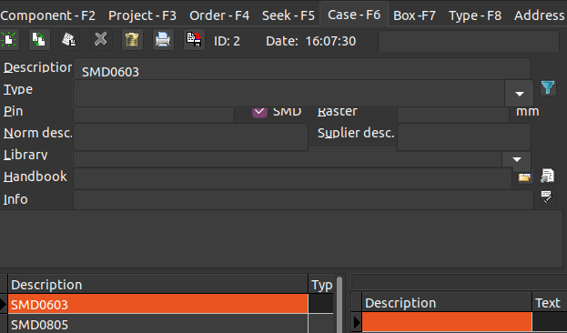

Markus M. schrieb:
> Nun kann unter Gehäuse/Lager ein Dialog zur Auswahl vom Gehäuse geöffnet
> werden, siehe Screenshot.

Markus M. schrieb:
> @ Mister A.
> QT geht mit EleLa aktuell nicht, ich habe dafür bisher keine
> Dateien/Quellen mit eingebunden. EleLa kann nur GTK, so viel ich weis.
Ahhh, OK. Dann passt ja alles.
> Und Jaroslaw nutzt kein SQLite, denn damit geht dieser Dialog nicht auf.
Stimmt, habe es spät erkannt.
Dann eben mit mysqldump oder grafisch mit phpMyAdmin.

Und dann stolpere ich (Mauszeiger im Screenshot) auf ein totes Feld,
ohne Bezeichnung und Inhalt. Es nimmt auch keine Eingaben entgegen.
Entsteht dort was neues? Falls nein, könnte man es auf "Kennz" legen?

Guten Morgen!
Ist dieser Bug schon bekannt?
07:03:36 E: SQL Error: Data too long for column 'BestellNr' at row 1
(spSaveClick_qBAdr)/(  $000000010005F142)
IMHO sollte die Applikation darauf achten, dass in dieses Feld nicht
mehr Zeichen eingegeben werden können, als die Datenbank zulässt...
Die von mir verwendete EleLa Version: V3.1.20517-64 für Windows.
LG. JK

Markus M. schrieb:
> Das ist nicht so einfach. Ein Zeichen kann bei UTF8 bis zu 4 Byte
Das kann ich nachvollziehen. Der aktuelle Zustand führt allerdings zu
einer inkonsistenten Datenbank, wenn der Fehler beim erstmaligen Anlegen
des Satzes auftritt, da die Daten anscheinend nur teilweise gespeichert
werden. Neben dem betroffenen Feld ist auch das Feld "Gehäuse/Lager"
danach leer, die anderen Felder sind aber befüllt.
Der DB-Konsistenz-Check kann so etwas finden und beheben.

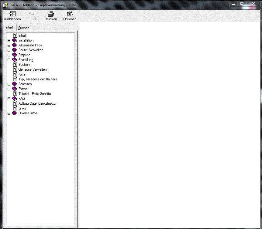

OP (Firma: EleLa - www.elela.de)
Ja, dieses Problem kenne ich. Es liegt daran dass die Hilfe-Datei in
einem Netz-Laufwerk liegt und die Microsoft Hilfe meint dadurch ist die
Datei eine potentielle Gefahr und zeigt den Inhalt nicht mahr an.
Man kann das Umgehen indem man die Datei "EleLa.chm" auf eine lokale
Festplatte kopiert und dann mit Doppelklick öffnet, dann sollte diese
korrekt gezeigt werden.
Um das "richtig" Problem zu lösen gibt es 2 Ansätze:
1) Die Interneteinstellungen so einstellen dass CHM Dateien über
Netzlaufwerk "sichere" Dateien sind:
http://mmvisual.de/Hilfe/EleLa/FAQ.htm#7 (Punkt 7.)
Ich bin mit nicht sicher ob dieser "Hack" unter Win10 noch korrekt
funktioniert, anosnten ist die Lösung 2).
2) Dieses Tool verwenden:
Alternativ kann man den "KChmViewer" installieren. EleLa erkennt wenn
dieses Tool vorhanden ist automatisch und verwendet es, dann klappt es
auch über das Netzlaufwerk. Das Setup daz ugibt es hier:
http://mmvisual.de/elela/ -> Tools -> InstallKchmViewer-7.7-64bit.exe
(PS: KChmViewer wird als Hilfe-Viewer unter Linux verwendet, da Linux
das Microsoft Tool "HH.EXE" nicht kennt.)
