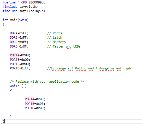

Hallo ich bin neu auf dem Gebiet Mikrocontroller
Ich bin gerade an einem 4x4x4 RGB LED Cube am basteln, jetzt habe ich
eine Platine angefertigt mit einem ATMEGA 32 16PU. Jetzt wollte ich Ihn
programmieren aber das Problem ist, dass der Mikrocontroller an den PINS
PC2(TCK)und PC3(TMS) trotz PORTC=0x00; ein High Signal liefert. Weis
zufällig jemand an was dies liegen könnte ???
Gast #5674082
JTAG ist eine Schnittstelle für Debugging Zwecke.
Beim Programmieren eines AVR Mikrocontrollers können bestimmte Flags
gesetzt werden (Fuses) welche verschidene Einflüsse auf den
Mikrocontroller haben.
Wenn diese Schnittstelle aktiv ist, dann werden die Ports davon belegt
und das Setzen des Ports im Programm wird ignoriert.
Siehe auch hier: https://www.mikrocontroller.net/articles/AVR_Fuses
#5674092
MichaelS schrieb:
> Wie meinst du das mit Fuses gesetzt??
"FUSE" (das englische Wort für "Sicherung") bezeichnet
Konfigurationsbits der AVR Mikrocontroller. Mit diesen Bits kann man
z.B. festlegen, mit welcher Taktquelle der AVR nach dem Reset losläuft,
und ob bestimmte Programmierschnittstellen aktiv sein sollen oder nicht.
Beim ATmega32 ist die JTAG-Schnittstelle standardmäßig aktiviert (ja,
per Fuse) und belegt dann die Pins PC2 und PC3. Du mußt sie
deaktivieren, dann kannst du die Pins auch aus deinem Programm heraus
verwenden.
Details findest du im Artikel AVR Fuses

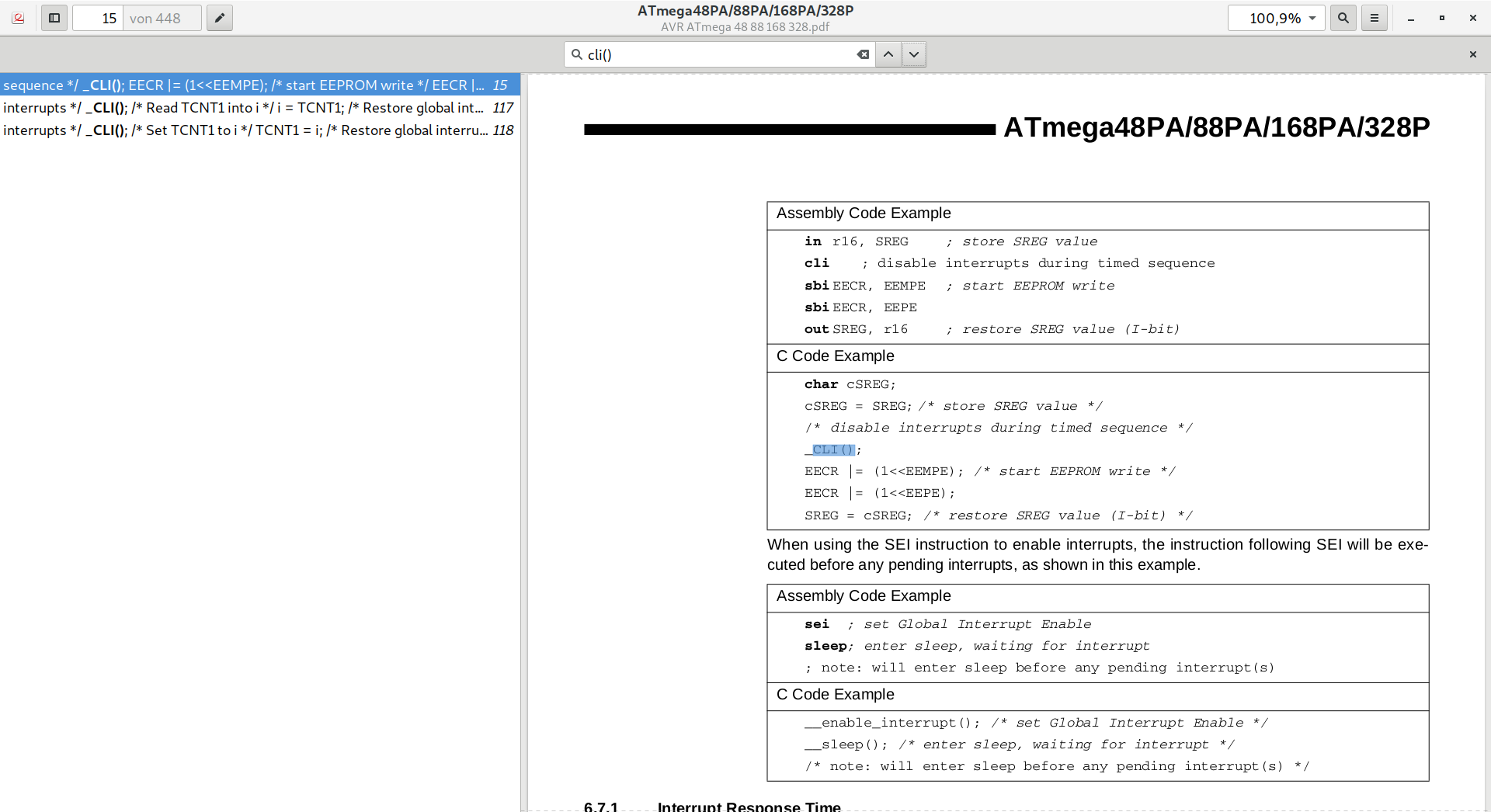

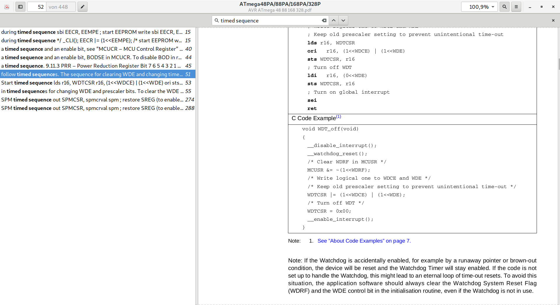

Gast #5674546
c-hater schrieb:
> Aha, und wo genau kann man in der avr-gcc-Doku nachlesen, dass genau
> diese Eigenschaft garantiert wird?
Kann ich Dir nicht sagen, aber ich weiss wo das Datenblatt des ATmega328
einen ähnlichen Fall beschreibt. Siehe Anhang.
Wenn so etwas im Datenblatt steht, dann kann man sich darauf verlassen.
#5674757
Eigentlich wollt ich ja nur die Assemblerzeilen für den offenbar in C
schreibenden TO aufbereiten. Aber auf die(/den) ganz speziellen
Spezialisten kann man sich verlassen.
Stefanus F. schrieb:
Das Datenblatt (Mega32, der Mega328 hat ja kein JTAG) beschreibt nur,
welches Timing eingehalten werden muß.
Meine "Garantie" fußt eher auf dem volatilen Register (wie schon weiter
oben von jemand bemerkt, sowie der Beobachtung über mehrere
Compilergenerationen hinweg, daß das AVR-Compilerbackend des GCC kein
Problem damit hat, eine Zuweisung auf ein Register mit Io-Adresse unter
0x40 in das passender eine Assemblerstatement umzuwandeln. Deshalb auch
eine doppelte Zuweisung und kein doppeltest verOdern.
