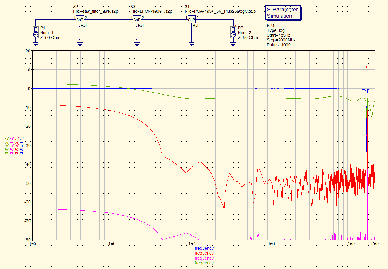

Hallo Zusammen,
ich möchten den PGA-105+ von mini-circuits bei 1.6 GHz einsetzten. Bei
tiefen Frequenzen um 40 MHz ist er nicht stabil, mini-circuits empfiehlt
dafür ein Anpassungsnetzwerk. Ich vermute, dass ich mir das Netzwerk
sparen kann bin mir aber nicht sicher. Der Verstärker hängt
Eingangsseitig an einem Filter welches für tiefe Frequenzen nicht
Angepasst ist. Soll ich den Verstärker einfach ohne Anpassung testen
oder gibt es bessere Möglichkeiten?
Gruss Tom

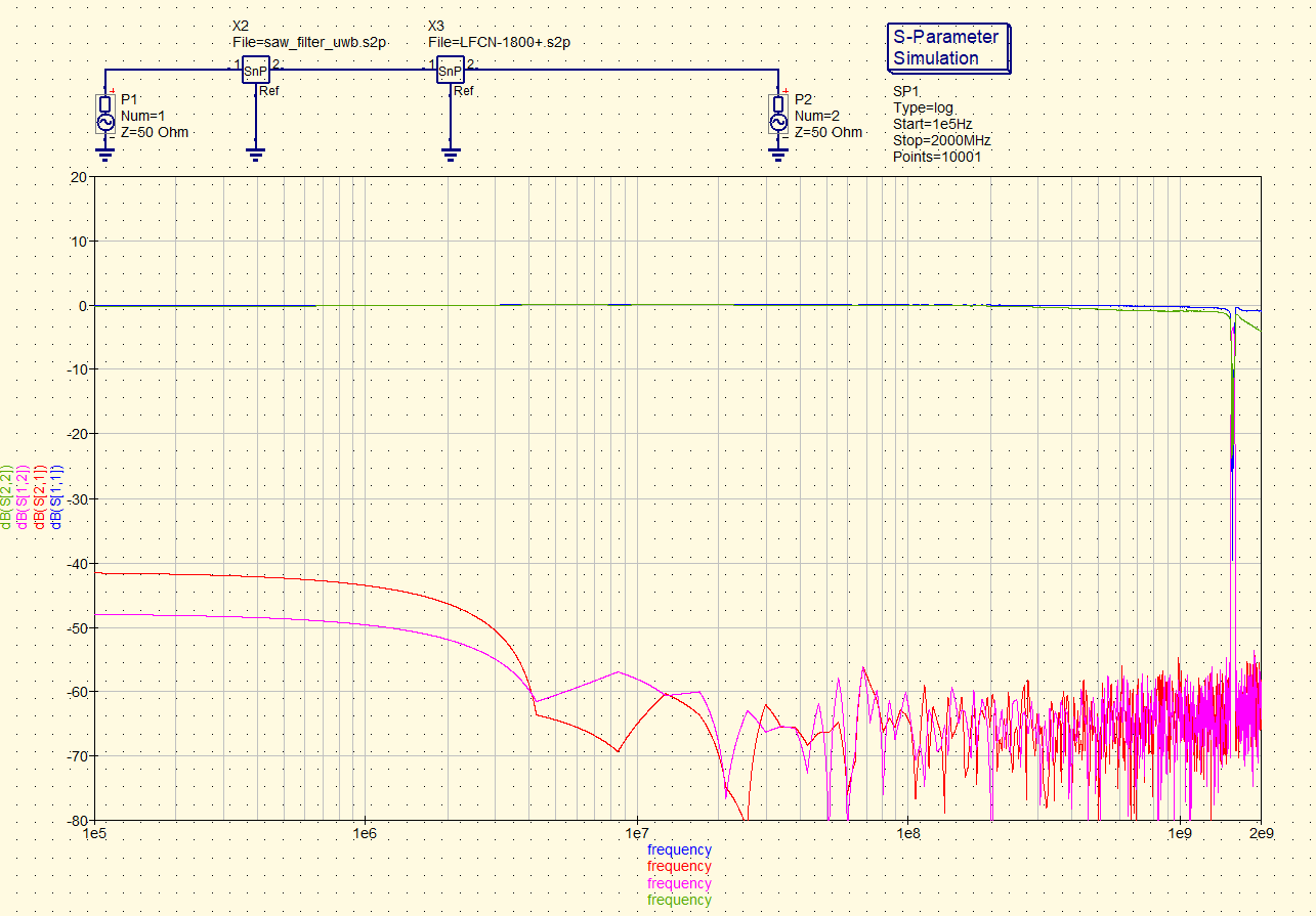

Im Tietze Schenk steht zu diesem Thema "Simulieren oder Messen". Ich
habe die Schaltung simuliert (siehe Zeichnung "pga105_mit_filter.png").
Man sieht eine Erhöhung von S21, vermutlich angeregt durch Port 2. In
der realen Schaltung ist an Port 2 eine Senke mit einem return loss von
besser als -10dB.
Der Verstärker ist nicht stabil, S21 ist aber mit -10dB tief. Daher
vermute ich, dass der Verstärker keine Probleme machen wird. Was meint
ihr?
Wenn Du die S-Parameter von dem Verstärker hast, kannst Du das
Stabilitätsgebiet für die eingangs- und ausgangsseitige Anpassung
ermitteln und schauen, ob Du das in deiner Anwendung mit dem Filter
irgendwo tangierst.

Hallo Mario,
der PGA-105 hat sehr gute Werte was Linearität, Noise, Stromverbrauch
und Preis angeht. Ich verwende ihn bereits an einer anderen Stelle in
meiner Schaltung. Dort aber breitbandig mit der empfohlenen
Stabilisierung. Ich möchte ihn auch in der ZF verwenden aber ohne
aufwändige (unnötige) Anpassung.
Ich habe die Anpassung unter berücksichtigung der Stabilität gemacht.
Ich musste bloss kleine Anpassung vornehmen um ihn über den gesamten
Frequenzbereich stabil zu halten.
